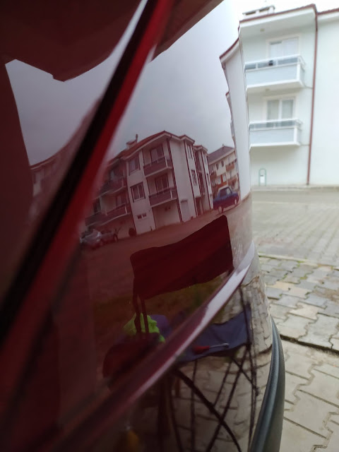

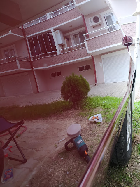

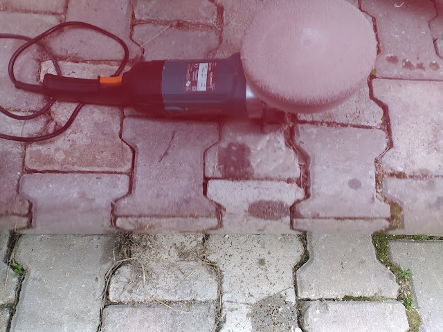

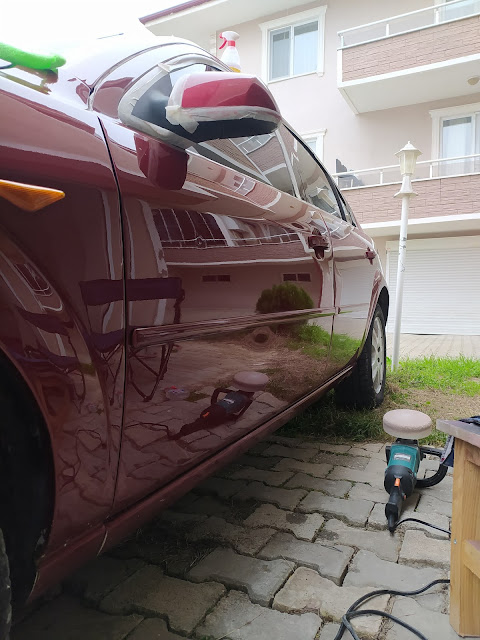

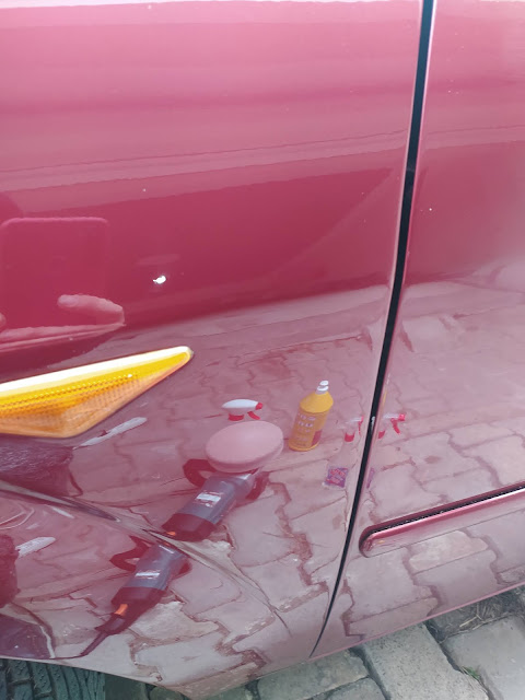

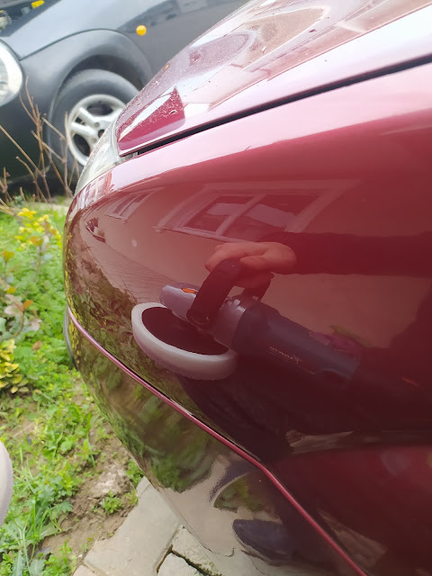

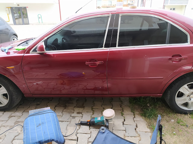

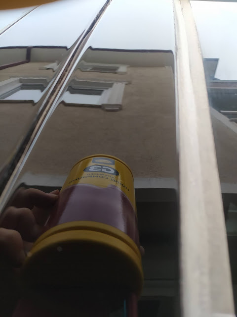

Amatör ruhla daldığım pasta cila işini sevmeye başladım. Neticesi gözle görülür olduğu için mi bilmiyorum ama sağladığı tatmin mekanik işlere göre daha fazla.

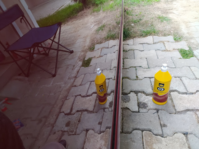

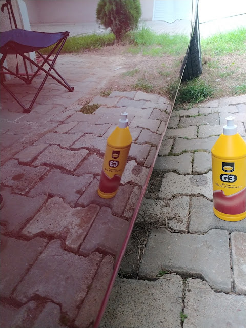

Farecla kulanımı zor açıkçası, neyle kıyaslıyorum derseniz menzerna nın 3in1 ürünü vardı bölünmüş onunla kıyasen zor.
Ama el biraz alışınca daha iyi netice aldım. Arabanın önce sağ tarafını sonra sol tarafını yaptım, sol taraf kesinlikle daha iyi oldu.
Sağı bir daha yapar mıyım ? YAPMAM. çok yorucu çünkü. Bu işi 2 gün de anca bitirdim 1 gün sağ 1 gün sol taraf.
Arabanın bazı yerleri boya istiyor, tavan ve ön tampon acil durumda. Kalan kısmı 10/6 alır. Göçükler ufak ezikler derin çizikler vs var.
Tamamen amatörce yaptığım için merdivenaltı detailing olarak adlandırıyorum bu kısmı :)

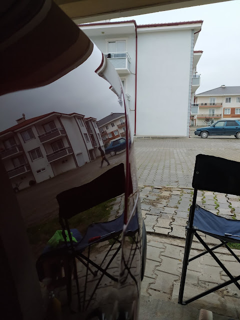

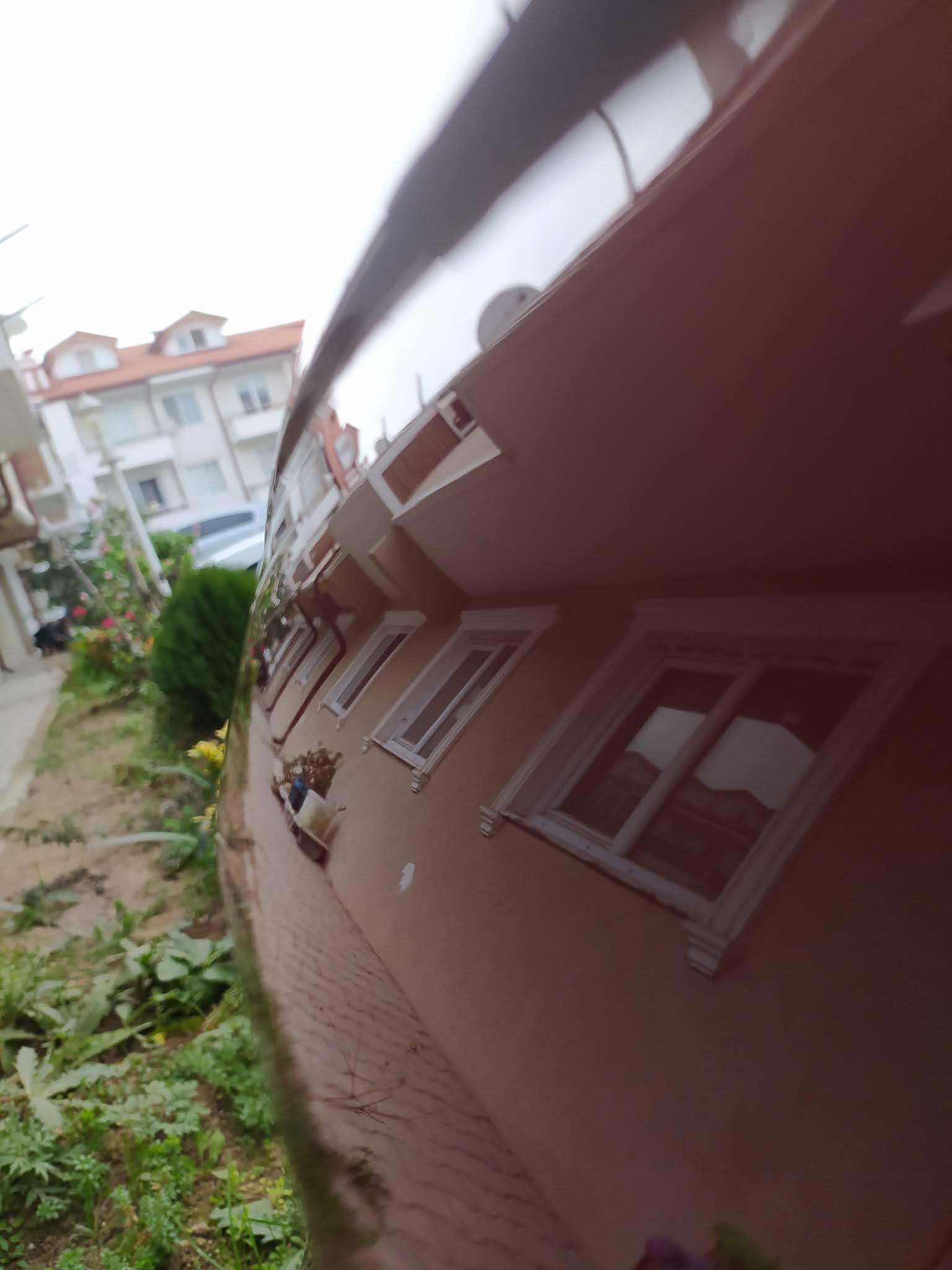

Çektiğim fotoğraflardan bir video oluşturdum aşağıya ekliyorum.
Ama öncesinde beğendiğim yansımaların 3-5 karesini ekleyeyim.

Bu da güzel oldu,
https://1.bp.blogspot.com/-5vO-Y_PlT...109_160332.jpg
Ön ve arka kapı farkı.

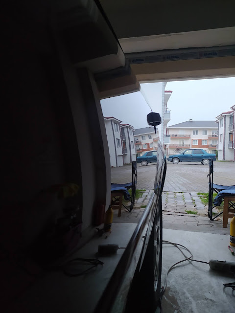

Sol arka çamurluk burası, yağmur yağınca garaja girmek zoruna kaldım.

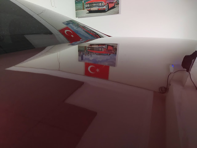

Bayraksız olmaz,

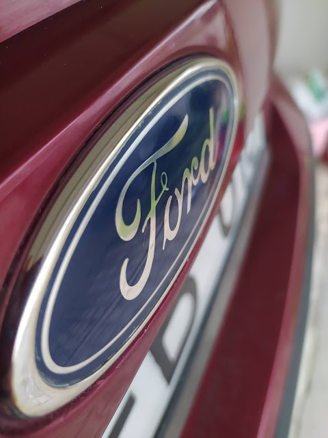

Kapanış fotosu olsun,
https://1.bp.blogspot.com/-9czEJvvrx...109_174148.jpg

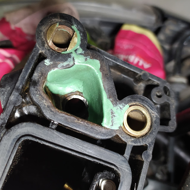

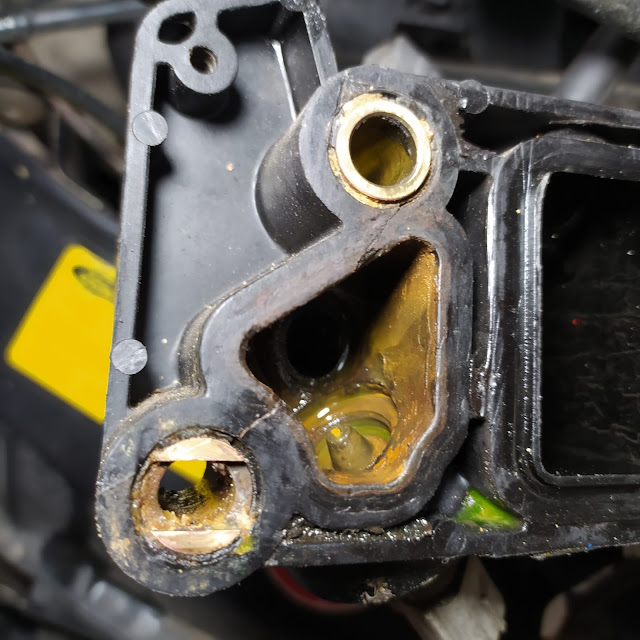

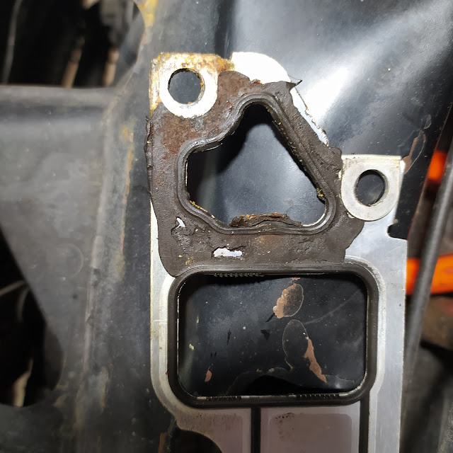

Ka'nın az da olsa su eksilttiğini fark ettim. Bu alette maalesef bu kronik bir sorun. Emme manifoldunun 1. silindire denk gelen kısmında bloktan çıkan suyu tahliye eden bir parça var.
Parça plastik olduğu için zamanla ömrünü tamamlıyor ve su kaçırmaya başlıyor. Ben aracı aldığımda emme yeni değişti bilgisini almıştım.
Araç içinde sadece su kullandıkları için tabi zamanla tortu olan yerler oluşmuş. Ben aracın soğutma sistemini antifiriz + distile su ile değiştirdim. Bu da haliyle tortuları kaldırdı ve malumun ilanı olarak su eksiltme şeklinde karşımıza çıktı.

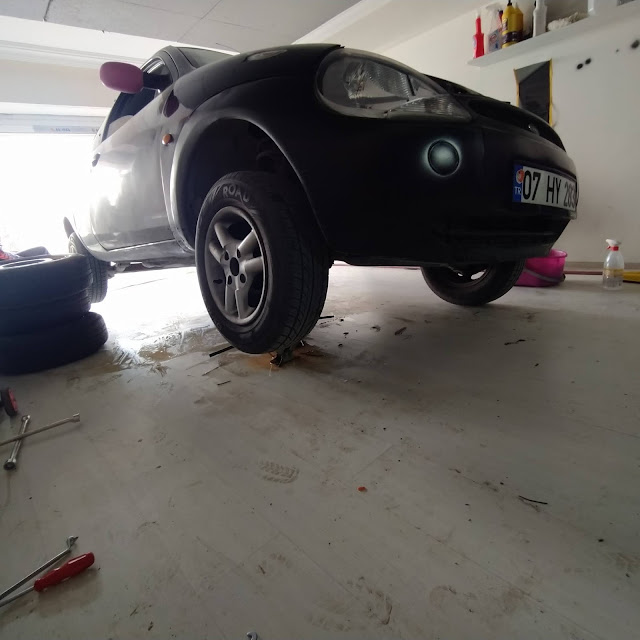

Ememyi sökmek baya zormuş, arabanın altına 2 tane lastikli sac jant koydum arabayı kaldırdım. Düşmeyeceğinden emin olduktan sonra altına girdim cıvataları söktüm.
Emme nin ilk fotosu,
https://1.bp.blogspot.com/-emooTq0lg...206_170043.jpg
Çıkan contanın fotosu,
https://1.bp.blogspot.com/-1lyDlN-Fr...206_170215.jpg

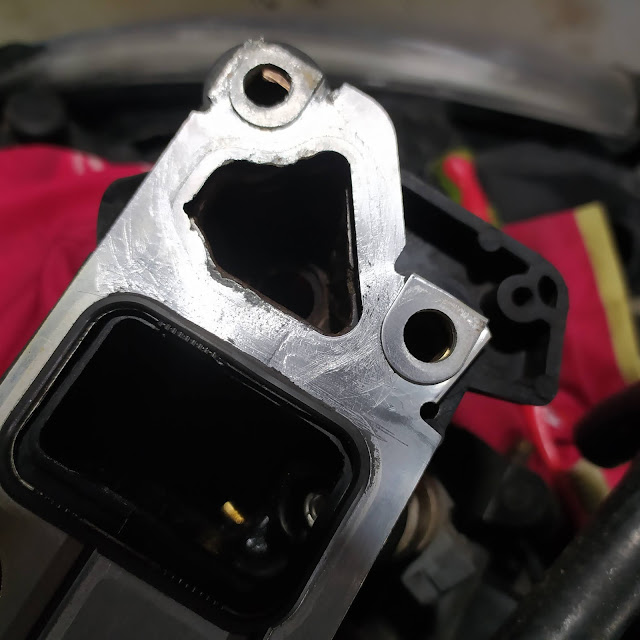

Emmenin alt cıvata deliğine yakın kısmında bir çatlak var gibi duruyor.
https://1.bp.blogspot.com/-2s74L16p2...206_170217.jpg

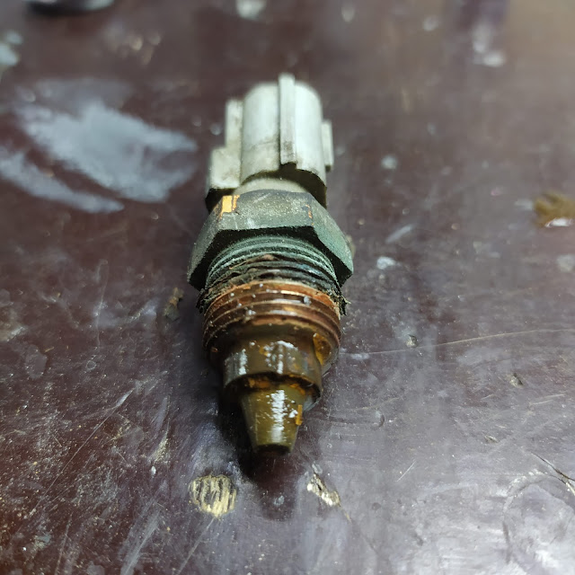

Çok uzun süre su ile kullanmanın zararları, ısı müşürünün hali.
https://1.bp.blogspot.com/-PbL9g31-n...206_170228.jpg
temizledikten sonra,
https://1.bp.blogspot.com/-amudbqvzT...206_171148.jpg

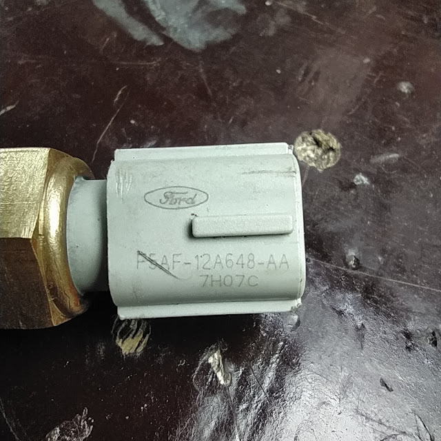

Sensörün orj. olduğunu görmek sevindirdi, belki birine lazım olur kod dursun burada.
https://1.bp.blogspot.com/-Y8zzpJl3P...206_171157.jpg
https://1.bp.blogspot.com/-OCWpTAoMA...206_171211.jpg

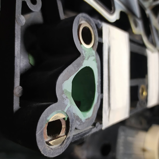

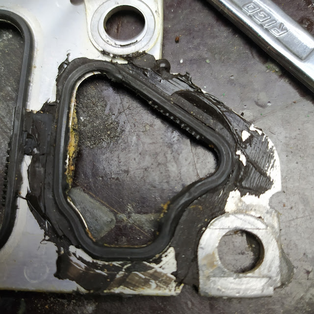

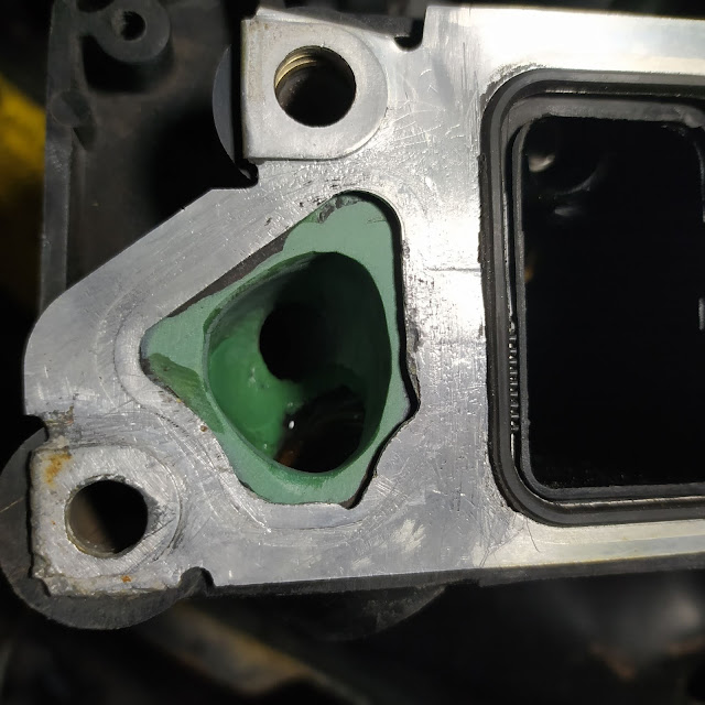

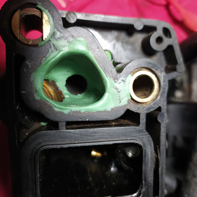

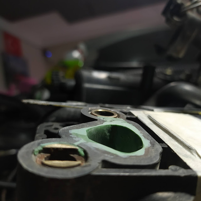

Contayı değiştirmedim ben zaten sıvı conta kullanacağım için bu alanda görünen ne varsa kazıdım.
https://1.bp.blogspot.com/-SSrTiGyTm...206_172954.jpg
https://1.bp.blogspot.com/-NtfKv61b-...206_190307.jpg

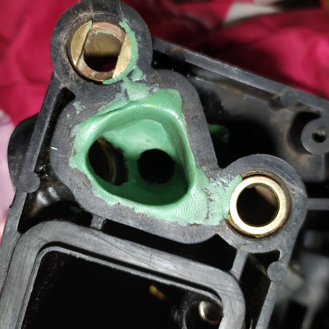

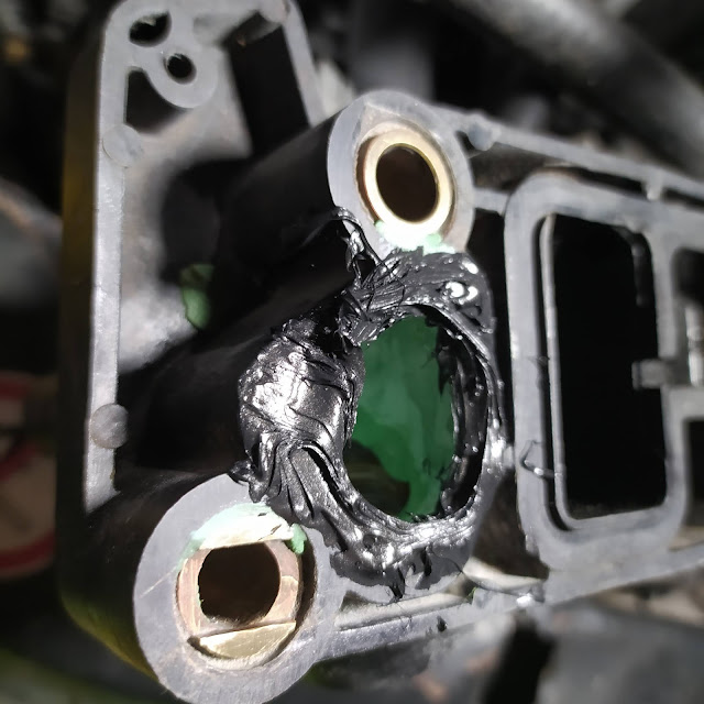

Daha sonra sun-fix ile su geçen oluğun için komple sıvadım. Tek parça yapıp düşer düşüncesiyle komple birbirine tutunsun dedim,
https://1.bp.blogspot.com/-GpE5b7PNp...206_192631.jpg
https://1.bp.blogspot.com/-QJIdYY7b2...206_193829.jpg
https://1.bp.blogspot.com/-eOBXA1vsQ...206_193845.jpg

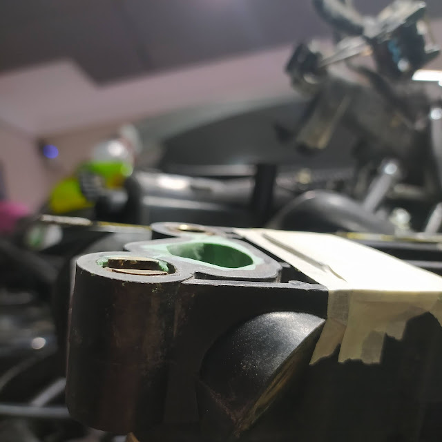

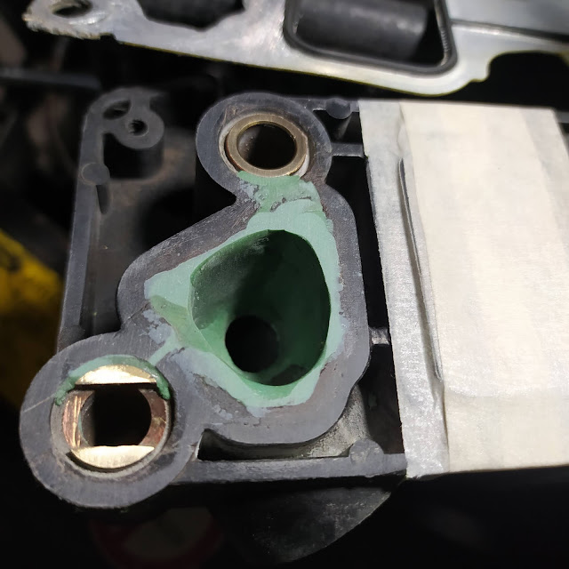

1 gün kurumaya bıraktım, sonrasında zımparaladım.
https://1.bp.blogspot.com/-JxxtaWQeZ...207_081838.jpg
https://1.bp.blogspot.com/-yG6TD9csz...207_081846.jpg
Metal düz bir parça ile eşit seviyede zımpara olup olmadığını kontrol ederek zımpara işini bitirdim.
https://1.bp.blogspot.com/-QELIgcAp4...207_081903.jpg
https://1.bp.blogspot.com/-pRwbkJumz...207_081927.jpg

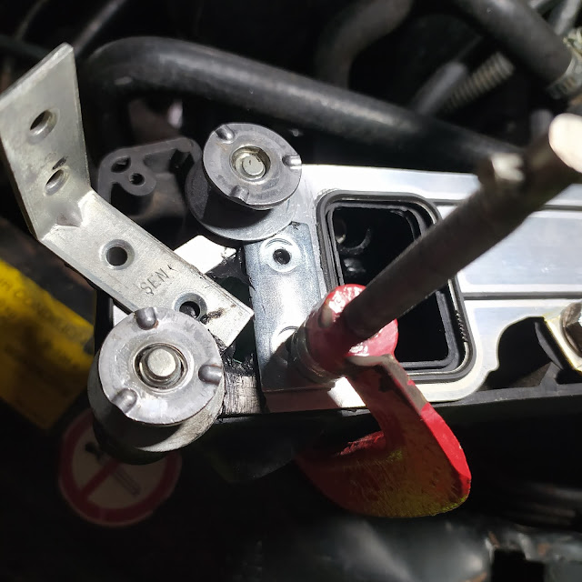

Contayı üzerine koydum eneme için,
https://1.bp.blogspot.com/-416doqrDw...207_082409.jpg
Sıvı contayı basıp ( Loctite'ın black maxx 300'ü) contayı kapatıp sıktırıp kurumasını beklemekti hedefim.
Biraz kuruduktan sonra emme yi yerine yerleştirirken conta takıldı ve yapışan kısım koptu maalesef.
https://1.bp.blogspot.com/-iaECxoUIv...207_083430.jpg
Emme tarafı güzelce sıkılsın ve yapışsın diye şöyle zamazingolar kullanmıştım oysaki.
https://1.bp.blogspot.com/-hLBa9kM5e...207_084041.jpg
Şu da aracın kalkık hali, bundan en az 15 cm falan daha yüksekti, solda görünen lastikler aracın altındaydı ve 2 tane de kriko ile desteklemiştim.
En kısa sürece sehpa almam lazım 2 tane.

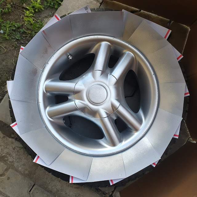

Sonra arka kampanaları boyayayım dedim, sökmüşken de şu boyayı janta bi sıkayım nasıl oluyor dedim.
Bi baktım jantı komple boyamışım, iş çıkardım yine. Diğer jantları da boyayacağım.
Jant'ın modelini buldum CMS -88, sağda solda gören eden olursa 3 tane kapak arıyorum, allah rızası için bana ulaşsın :)
Boya öncesi bi temizledim o kadar, bu sadece temizlenmiş hali. Buna daha sonra macun vs girişeceğim.
https://1.bp.blogspot.com/-8z0DjT1Io...207_161406.jpg
Bu da boyanmış hali, elim bayağı alıştı akıtmadan kokutmadan boyayı düşürebiliyorum artık.
https://1.bp.blogspot.com/-EbjH3OnAr...207_161806.jpg
