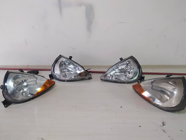

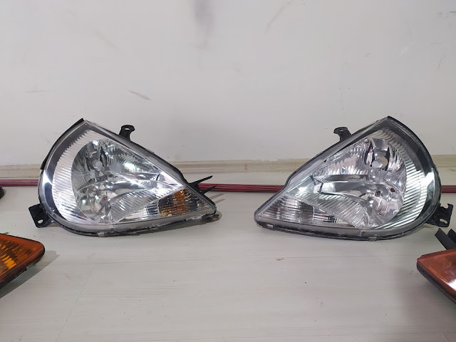

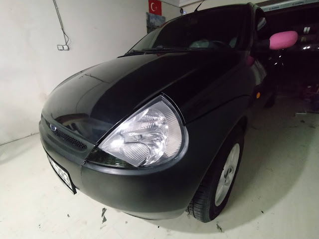

Farları sonunda hallettim. Vernik attım ama beceremedim ilk attığım far üzerinde akma yaptı.
Kurumaya bırakıp sonra yeniden zımparaladım, pasta ve cila yaptım üzerlerine. Ama kloroformdan sonraki parlaklığı yakalayamadım.
Sanırım benim aldığım vernik hatalı idi. Neyse biraz kullanalım ileride 2k denen verniği bulunda tekrar yaparım. Maksat uğraşmak olsun.
Bu foto cloroform sonrası hali.

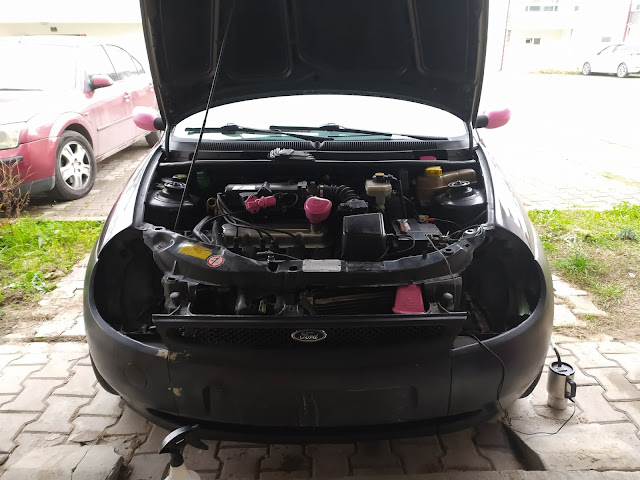

1 Tane far da kapakyoktu, @orhansah ağabey'in gönderdiği farlarında 1 tanesinde kapak vardı o da benim eksik olan kapağın olduğu tarafmış meğerse güzel oldu.
Çıkan farlardaki lambaları bunlara aktardım. Kapakları kapattım.
https://1.bp.blogspot.com/-7vaXnmKvg...212_135104.jpg
Sadece farların fotosu kloroform sonrası.
https://1.bp.blogspot.com/-mW2rvpwym...212_135111.jpg
Farsız enteresan oldu,
https://1.bp.blogspot.com/-hQgo4_oB-...212_135119.jpg

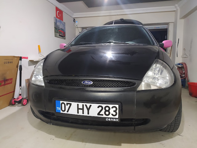

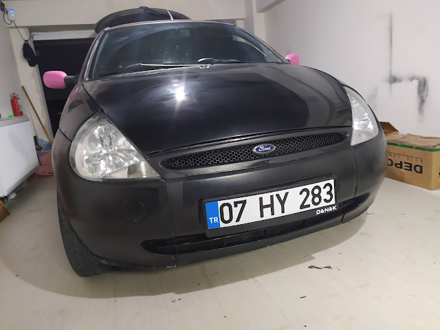

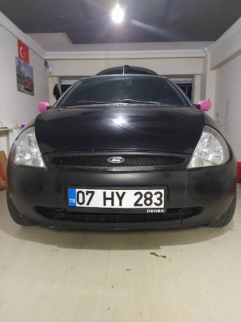

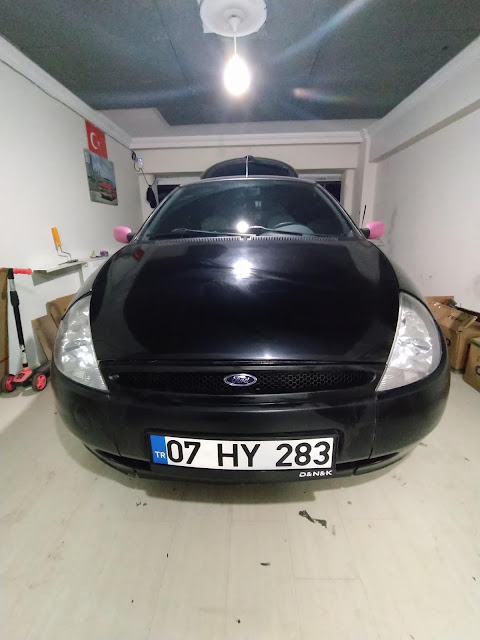

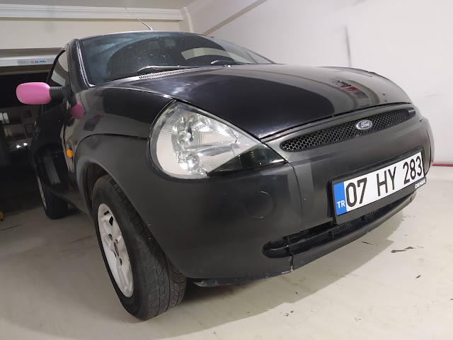

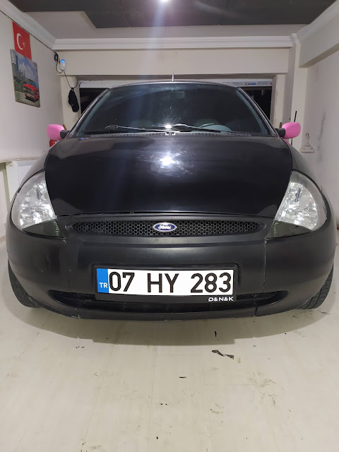

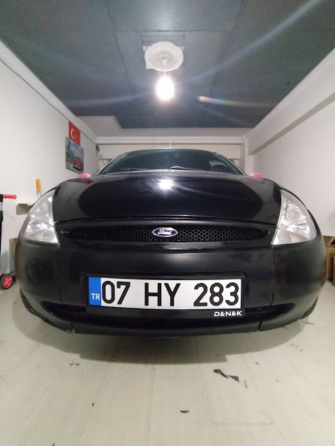

Farları taktım birkaç foto çektim.
https://1.bp.blogspot.com/-o9sLMmpch...213_181347.jpg
https://1.bp.blogspot.com/-pfM5hTYDt...213_181358.jpg
https://1.bp.blogspot.com/-1GGTNxGIA...213_181408.jpg
https://1.bp.blogspot.com/-uNyOz40Dy...213_181427.jpg
https://1.bp.blogspot.com/-w8fOYB5RY...213_181422.jpg

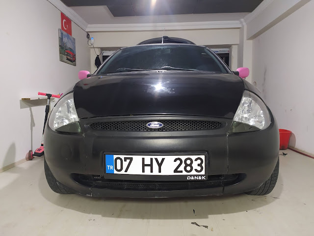

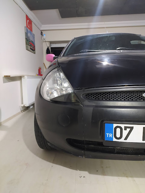

Sonra şu sinyal kısımlarına siyah cam filmi çektim, sadece denemek için. Gözüm çok alışmadı %50 50 şuan görüntü bence.
Dursun bakalım olmadı sökeriz 2 dk lık işi var.

Tamponda ufak bir macun işi yapmıştım, mat siyah ile boyadım geçici olarak. TOn ayırdı haliyle. Tamponları da komple mat siyah boyayacağım, sağ taraf da düşüklük var onu da ayarlayacağım.
https://1.bp.blogspot.com/-BBR7q-cxd...213_184133.jpg
https://1.bp.blogspot.com/-bfX-I1Pe1...213_184221.jpg

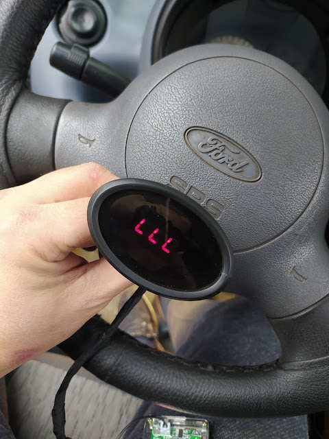

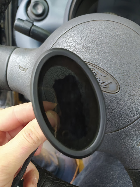

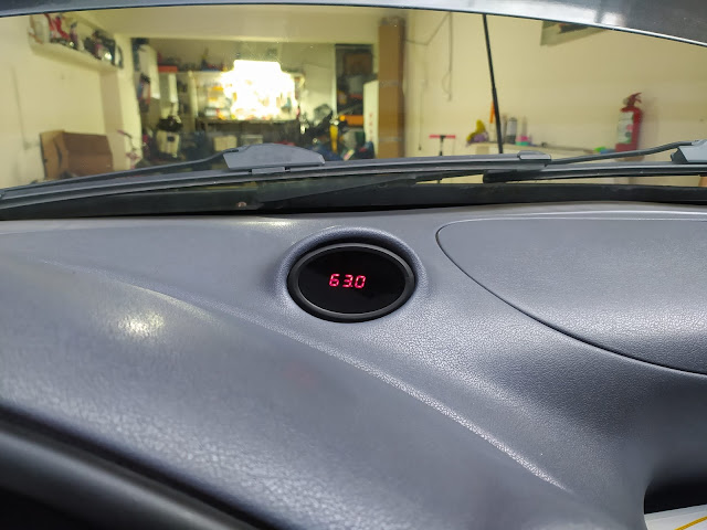

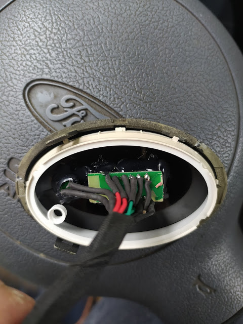

Üst mesajlarımda hararet göstergesiyle ilgili talihsizlik yaşamıştık *****, ürün geldi. Ekranı çokladım vs.
Ka nın orj saatinin yerine bu göstergeyi koymayı düşündüm.
Saatin kendi camı ve çerçevesini kullandım. Cam'a içten ve dıştan cam filmi çektim ve bu göstergeyi sıcak silikon ile yapıştırdım.
Bir de röle çıkışına yeşil bir led ekledim. Sıcaklık 102 dereceyi geçtiğinde ışık yanacak, 96.9 dereceye düştüğünde ışık sönecek.
Araç 102 derece de fan açıyor bu yüzden 102 yaptım. NTC yi taşırma kabına takmıştım *****,
OBD ile bu göstergeyi taktım ve aracı fan açana kadar rolantide çalıştırdım. Arada tam 20 derece fark var.
Bu cihazı +20 derece olarak ayarlayabilirsem eğer NTC yi taşımam gerekmeyecek, ama olmazsa mecvur radyatör hortumuna ek bir parça yapıp oraya monte edeceğim.
https://1.bp.blogspot.com/-8aXo1MzJl...212_160555.jpg
https://1.bp.blogspot.com/-lGNo8C7Iz...212_160602.jpg
Ntc bağlantısı olmadığı için LLL olarak görünüyor ekran.
https://1.bp.blogspot.com/-cWl7XOOYq...212_160656.jpg

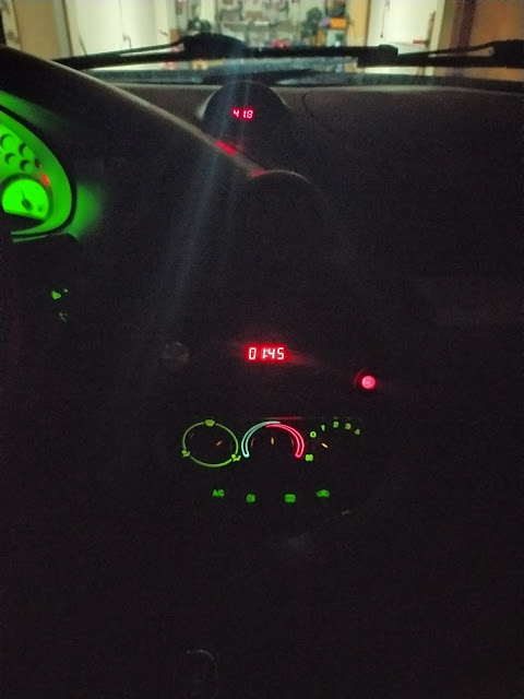

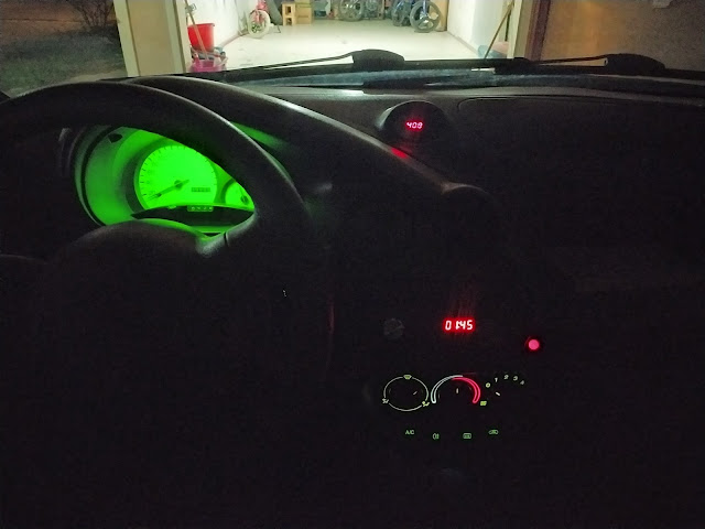

Yerine taktım, çerçeve tam oturmadı o kısmı halledeceğim daha sonra.
https://1.bp.blogspot.com/-HLoIbYm6k...212_170301.jpg
Gece böyle görünüyor. Bence yeri güzel oldu, saat zaten çok işe yaramıyordu. Teyp üzerinde saat var zaten.

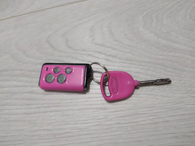

Son olarak kumanda kabının dışını pembe ve siyah olarak boyadım.
https://1.bp.blogspot.com/-RqVE3hgy9...213_185840.jpg
