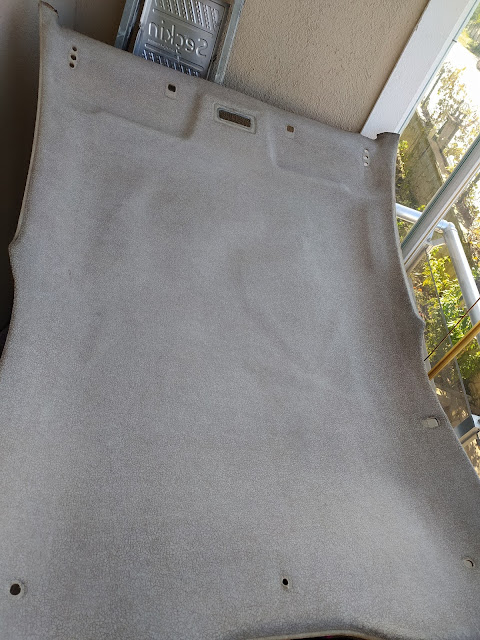

    tavanı bi temizlesen çiçek olacak gibi
    O tavanın eski halini çekmemişim maalesef :S Banyo da sıcak suyla türlü kosla vs ile yıkadım. Çıkan kiri görseniz arabayı satardınız o derece.
    Aslında tavan temiz, ama foto da çok kötü çıkmış. Düz bej bir tavan kumaşı alıp yenileyeceğim onu da, ama zamanı var acele etmiyorum.
