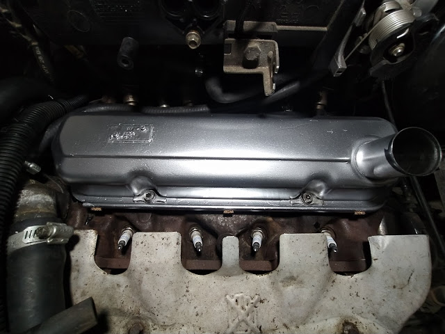

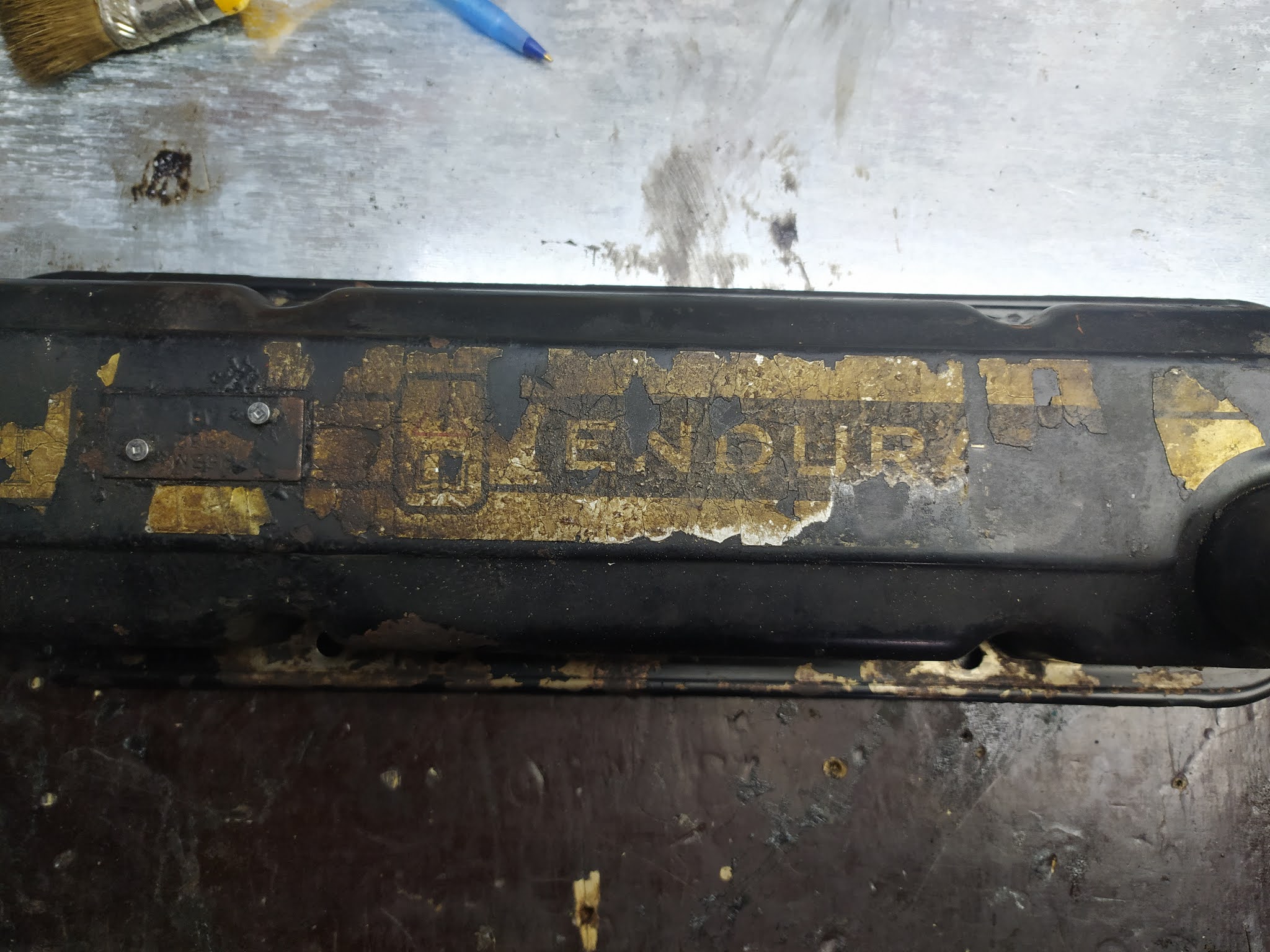

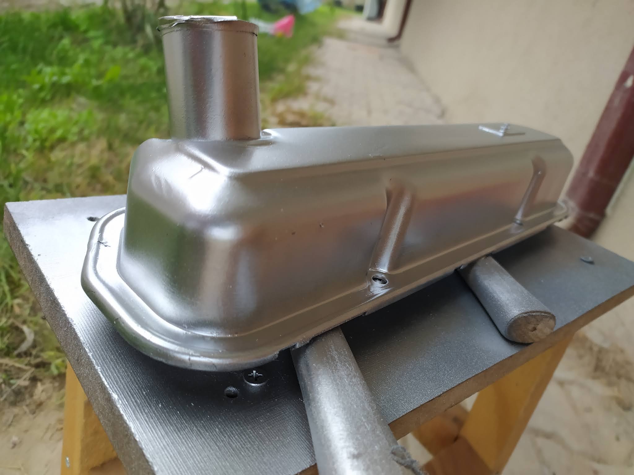

    Şuraya bir revize alıyorum, en kısa zamanda güncelleyeceğim konuyu.
    Dün akşam yine feneri garajda söndürmüşüm eve bi çıktı saat 00.55, en son gece bıraktığımda böyleydi.
    Kübütör kapağını söktüm, kelebeği rolanti valfini vs hepsini aldım aşağıya.

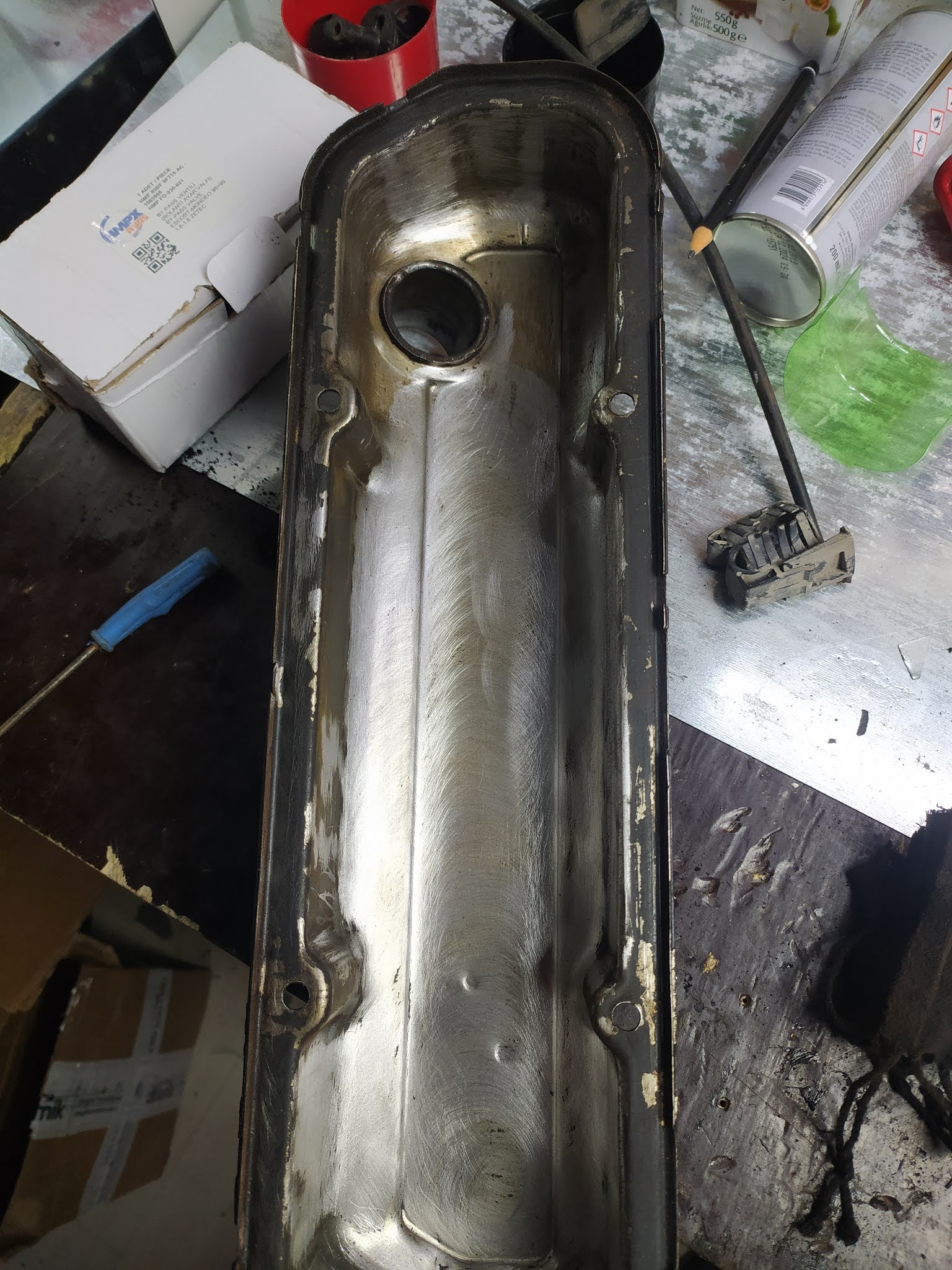

    Külbütör kapağının içi oldukça kurum bağlamış, bunları birkaç farklı yöntemle olabildiğince çıkardım. Bu söktüğümdeki hali.
    Bu da oldukça temizlenmiş hali diyelim, bazı yerlere tel fırça gimedi.
    Kapağın boya öncesi hali, sanıyorum daha önce hiç boya görmemiş etiketleri üzerinde duruyor.
    bir iki tur zımpara sonrası foto, bundan sonra yeniden zımpara yaptım ve temizledim.

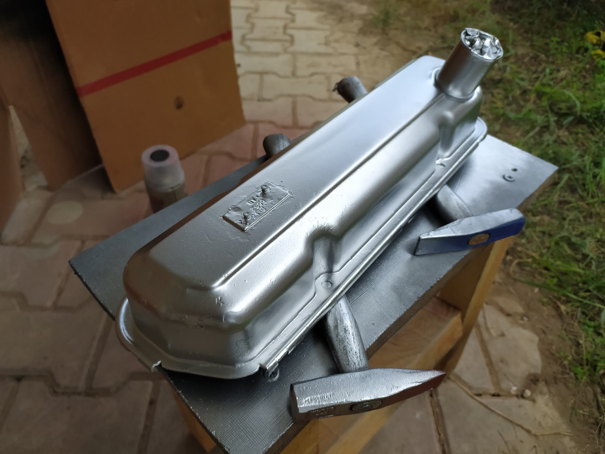

    Kapağı gri yapacaktım ama altına astar niyetine mat siyah attım.
    Şöyle 1 kat tozlama yaptım,
    ve boyanmış hali
    Artık o kadar çok boya yaptım ki sanırım elim sprey ile bir şeyler boyamaya alıştı akıtmadan damlatmadan işi bitirebiliyorum.
    Kapak üstünde ince çizikler vardı uğraşmak istemedim doldurmakla. Çok göze batmıyor zaten.

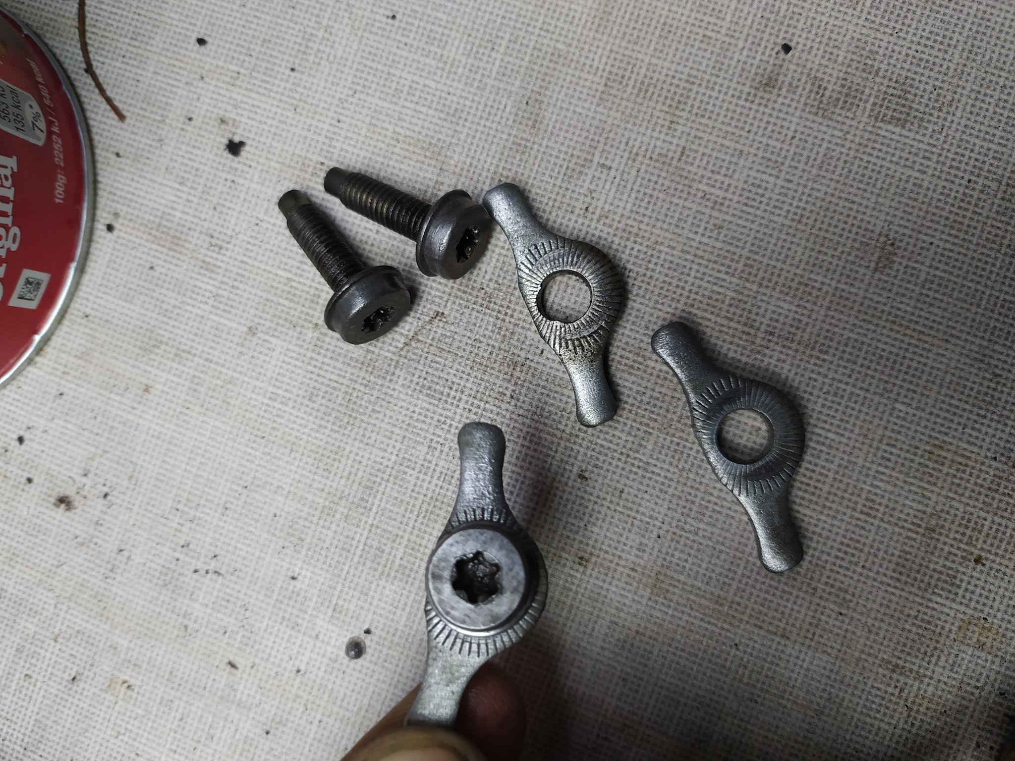

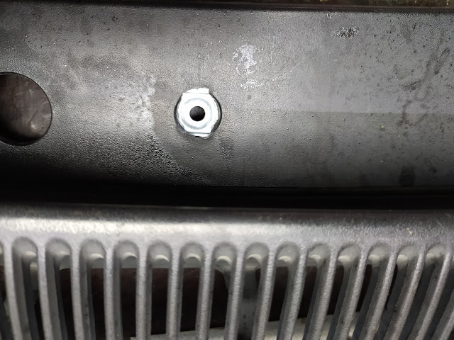

    Bu kısım biraz deli işi oldu sanırım, kapağı 4 tane cıvata tutuyor altında da şöyle pul vari bir metal parça var.
    Boyalı kapağın üzerinde yağlı pisli olmasın diye tel fırça (Matkap ucuna takılan) ile temizledim. İlk önce kirli halini ekliyorum..
    Bu da fırçalandıktan sonraki hali,
    Sileceklerin de zımparalı halini ekliyorum, boyadım çok da güzel oldu cidden ama boyanmış halini çekmemişim :S çekip eklerim.

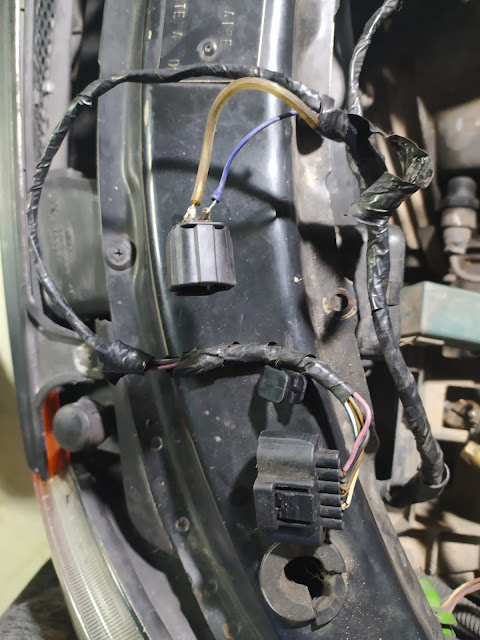

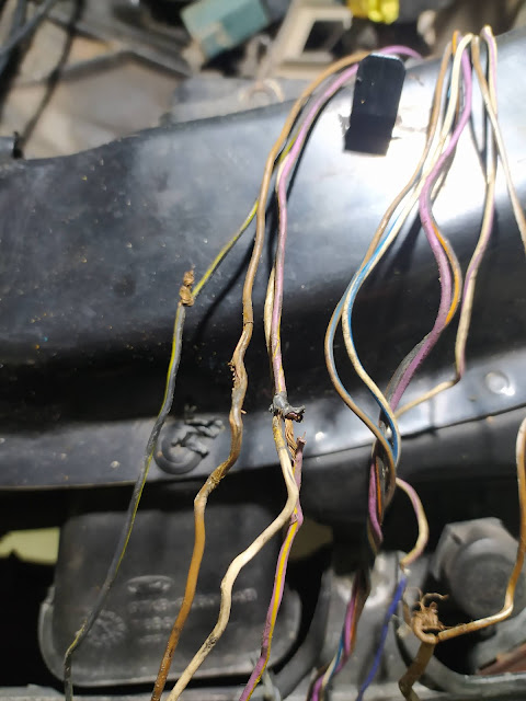

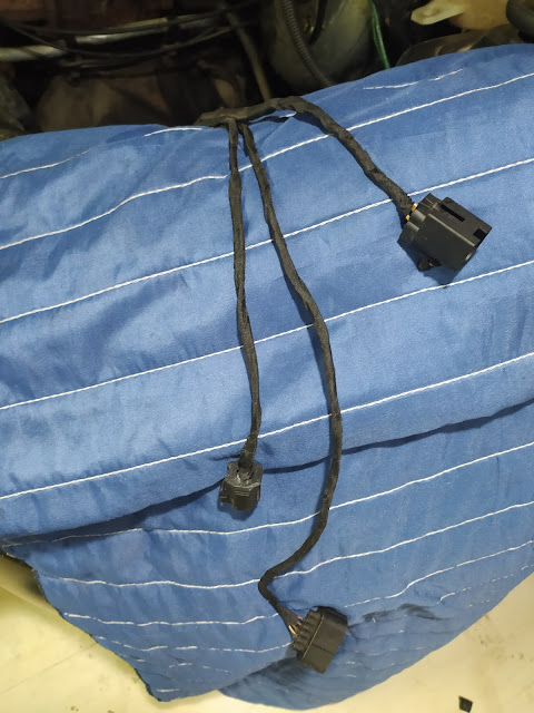

    Gelelim şimdi elektrik soketlerine, ön kısım biraz uğraştırdı gerçekten.

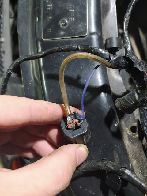

    Görüldüğü gibi hava kutusunun içindeki ısıyı ölçen sensörün kablosunda ne oran var ne orantı.
    2 kabloyu da revize ettim.
    Konu KÖROĞLU tarafından (07-11-2020 Saat 15:56 ) değiştirilmiştir.
  4. #42
    SAKARYA
    9.434
    136 Post(s)

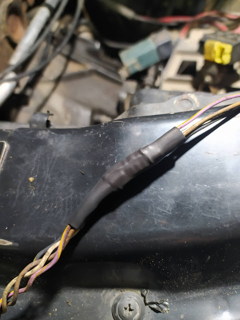

    Devam,
    Revize edilecek kablolardan bir demet, akışmetre kablosu bu,
    Kablo yüzüğü + makaron ile yeniden bağlantı yaptım.
    Sonra bu makaronların üzerine de daha büyük bir makaron ile işi bitirdim.
    Isı sensörü kablo bağlantısı,
    Bu da ön kısımdaki 3 soketin kablolarının revize edilip bez bant ile izole edilmiş hali.
    Geçmiş postlarda bir foto vardı, şu rölenin içinden geçmişlerdi, onu da hallettim.

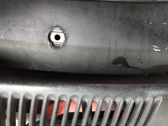

    Sıra geldi cam önü muhafaza tamirine.
    Yurdum ustalarının elinin ayarı olmadığı için bu alanı söküp takarken yaradana sığınıp abanmışlar tornavidaya, plastikler merkezlerinden hep kırılmış.
    Ön camın sağ köşesine gelen kısım büyük bir kırık var, burayı aşağıdaki ürün ile doldurdum.
    Tabi ben eve çıkarken burada donacak sanarak çıktım ama kurumadan akmış sağa sola hiç güzel bir durum olmadı.

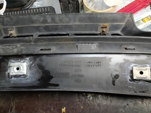

    En sevdiğim kısım uydurmasyon tamirler, yuvarlak kısım ön cam alt paneline bağlanacak olan vidanın yuvası, ama kırık.
    Buraya pul koymak istedim ama evde yoktu, dolapta L bağlantı vardı dıvara bişiler asmak için. Onun içindeki malzemeyi kullandım.
    Burada öncelikle aktivatörlü yapıştırıcı ile doldura doldura merkezleyerek yapıştırdım.
    Daha sonra bunun üzerine Dyson'u bolca sürdüm. Eli ayarsız biri söküp takmaz ise bundan sonra kırılma lüksü yok desem yalan olmaz.
    Burası da dışarıdan baktığımızda görünen kısım, bu panelleri boyayacağım ama vidalar görünmesin diye bir formül uyduracağım oraya.
