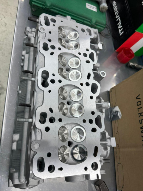

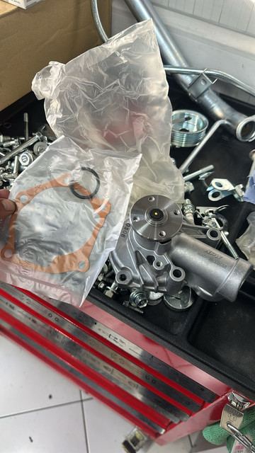

    Proje olunca işler ***** biraz uzun sürüyor,
    parçalarımızı almıştık fakat eksik kalan bir çok şey oldu aracı sökmüşken sipariş verip yine beklemeye devam ettik artık sona doğru yaklaşıyoruz.

    Rektefiyeyi İnternational Rektefiyede yaptırıp
    Aracın setupının toplanma işlerini ise Runner Performance'ta yapıyoruz.
    Tüm civatalar galvenize verilip yeniden bozuk eski olanlar atıldı değişti vs artık toparlamaya başladık bittiğinde rodaja başlayacağım.
