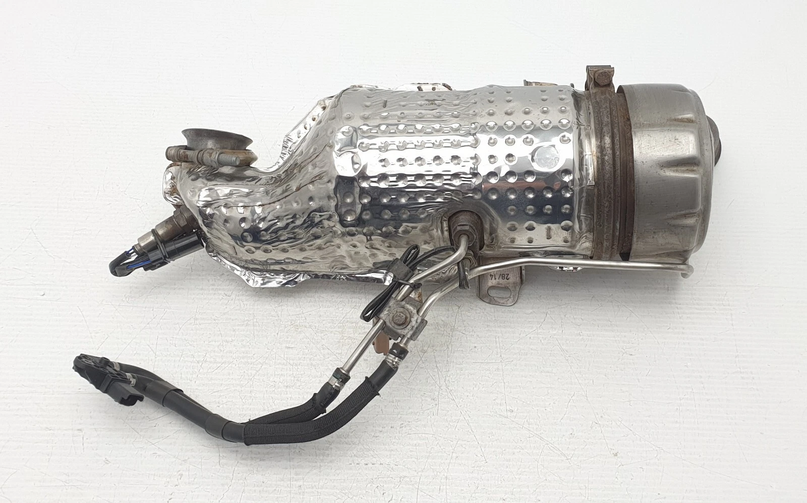

    Öncelikle çelikkanattan hazır downpipe aldım sonra aracı daha önceki c1 ve c5 i yazdırıp bir memnuniyetsizlik duymadığım bir arkadaşa yazdırdım.
    Özellikle gidip aracı göstererek aldım zira montajı ben yapacağım, arkadaşlar baktı abi uyumlu dedi verdi, ama dpf nin sol kısmında bir giriş var dp da bunu göremedim. Umarım gol yemem.
    Neyse en kötü dpf i söküp 2 sini birden götürür düzelttiririz.
    Adblue enjektör yuvası olmasın o eksik bağlantı kısmı ? Bende aldım çelikkanat dan dp ama ben sordum adblue bağlantı yeri yok diye. Taktırırken burda yaptırmayı planlıyorum.
    Yazıştık, görsel attım. aşağıdaki fotoda ortadaki giriş ne olacak dediğimde şöyle cevap verdi.
    Dün remap yapıldı iptal et dedim yazılımcıya ama bunu teyit edecek cihazım yok, etti etmedi. Borular ve soket açıkta kalacakmış.
    2 si aktif
    Hava giriş boruları iptal
    Yazılımdan olcak
    Bağlamayacaksın
    Sensöre boşta duracak
    Mudurum o ortadaki ve alttaki boru dpf in basinc farkini olcup doluluk oranini ogrenmesi icin.
    O borular bir differantial pressure sensor une bagli, iki borudan (dpf icindeki petegin ust ve alt kismindaki) basinclarin farki ölçülüyor. Fark cok olursa regen açıyor vs. Sen dp yapinca o sensoru takmayacaksin buyuk ihtimal yazilimdanda o kapatilacak. Dpf ile birlikte kenara koyulack o parca.
    Bilgi ne güzel bir şey sayende biz de öğrendik.
    Çok da mantıklı aslında. Yazılımdan kapattım dedi arkadaş.
    Onu ben komple alayım dışarı. Bu vakum vs hattına bağlı değil mi? Bir map sensörüne bağlı sanırım doğru mu düşünüyorum?
