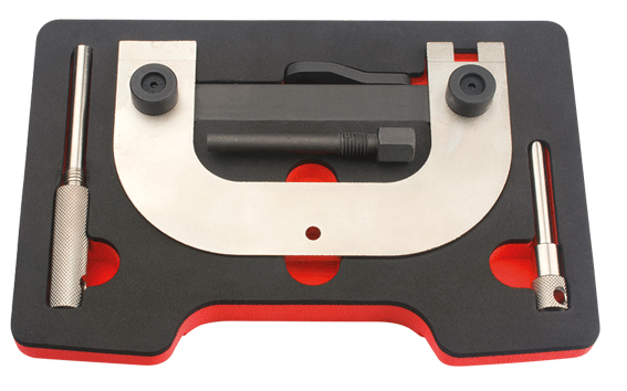

    Bir noktaya takıldım, yazılım vs yapmıştınız, sente kaçık mıydı o zamanda? Ya da sentede ise, bu kadar kolay mı kaçıyor ayar? (Anlamak istediğim bu esasında)
    Yazılımı daha önce yapmıştım oldukça zaman geçti üzerinden.
    Sente de kaçıklık yok aslında, yani aracın performansına etki edecek ,subap zamanlamasını etkileyecek bir kaçıklık yok.
    Sente kolay kaçmaz zira egz. kasnakları 110 nm gibi (hemen hemen bijon kadar) bir torkla sıkılıyor.
    Alttaki görselde söküldüğünde görünen durumu paylaştım. 2. görsel de sente aparatı var bu aparatı egzantriklerin çentiklerine geçirip kasnakları öyle sıkıyorsun.
    Bu şekilde kaçık sente ile aracı toplamak imkansız hale geliyor. Bir de krank sabitleme pimi var o da görsel de mevcut.
    Ha şunu net söyleyebilirim, bu 2 aparat olmadan o güçle egzantrik kasnağı sıkarken senteyi kaçırmamak mucize olur.
    Bu aparatın benzerini custom imal etmişlerdi benim aracı yapanlar ve malzeme ısıl işlem görmüş sertleştirilmişti.
