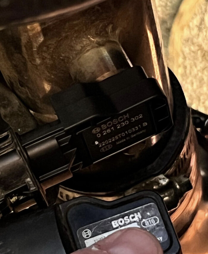

    Map sensörünü değiştirdim meth falan basıyoruz daha sağlıklı okusun

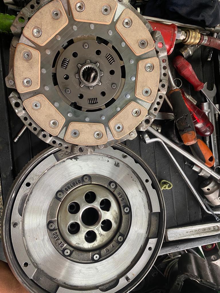

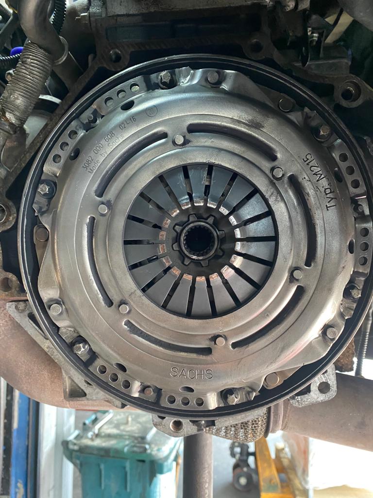

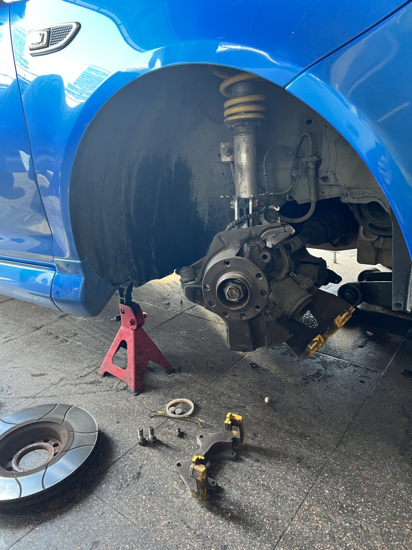

    Debriyaj anlamsız şekilde bitti Sökünce ufak tefek işçilik hataları fark ettik ondan olduğunu düşündük . Onu da güncelledik
    Fren balataları değişti diskler bi tur torna gördü Elimizin altında bosch balata vardı onları taktık ilerleyen zamanda frenler komple değişecek inşallah nasip )

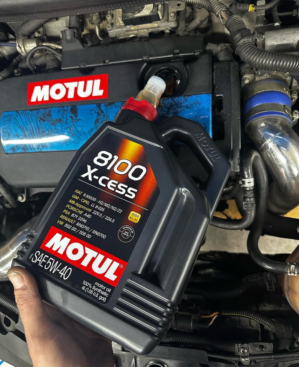

    5000 km yağ değişimi

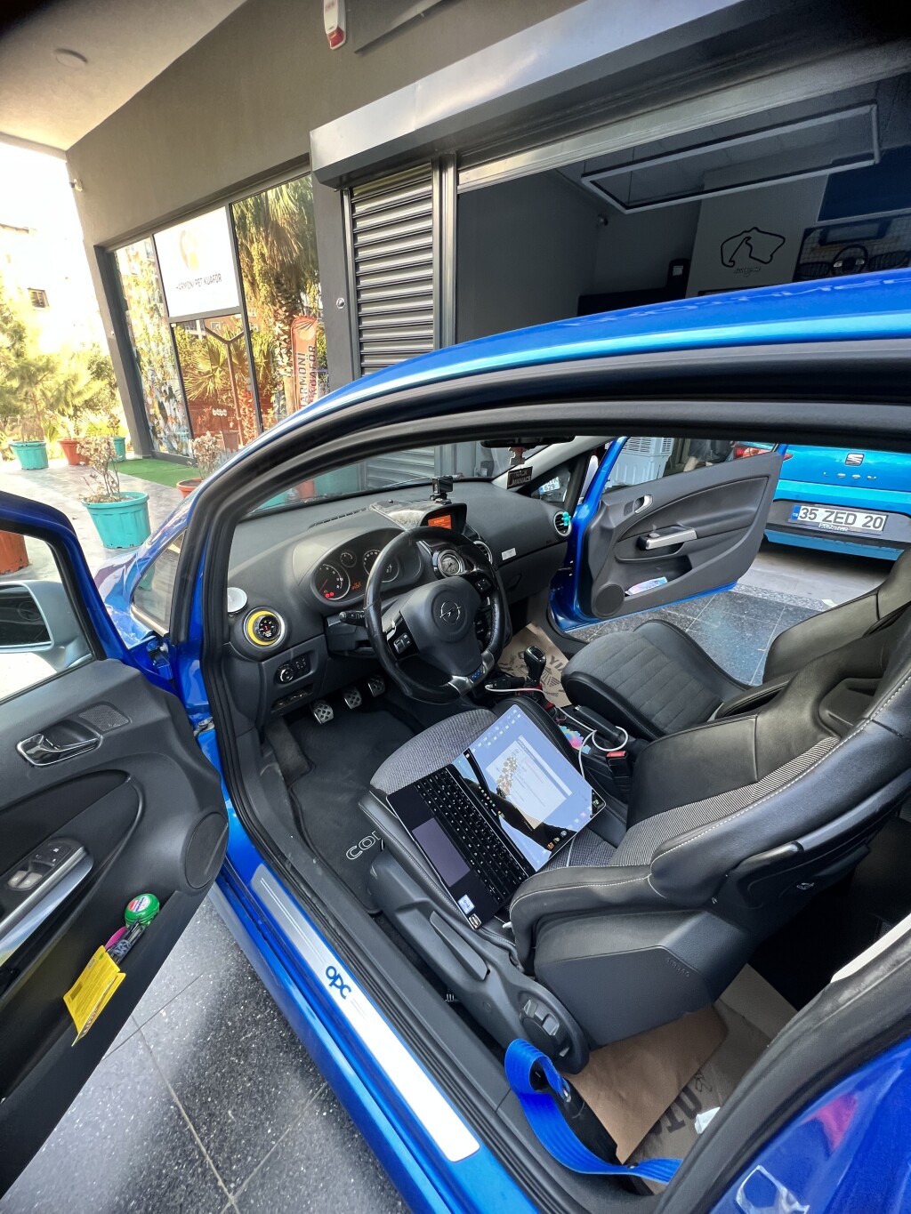

    Ufak yazılım güncellemesi

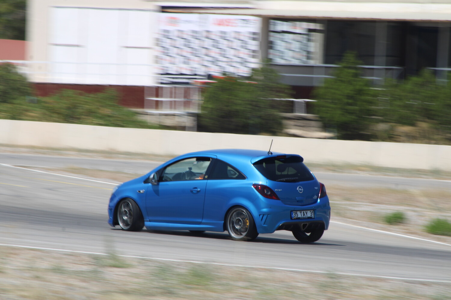

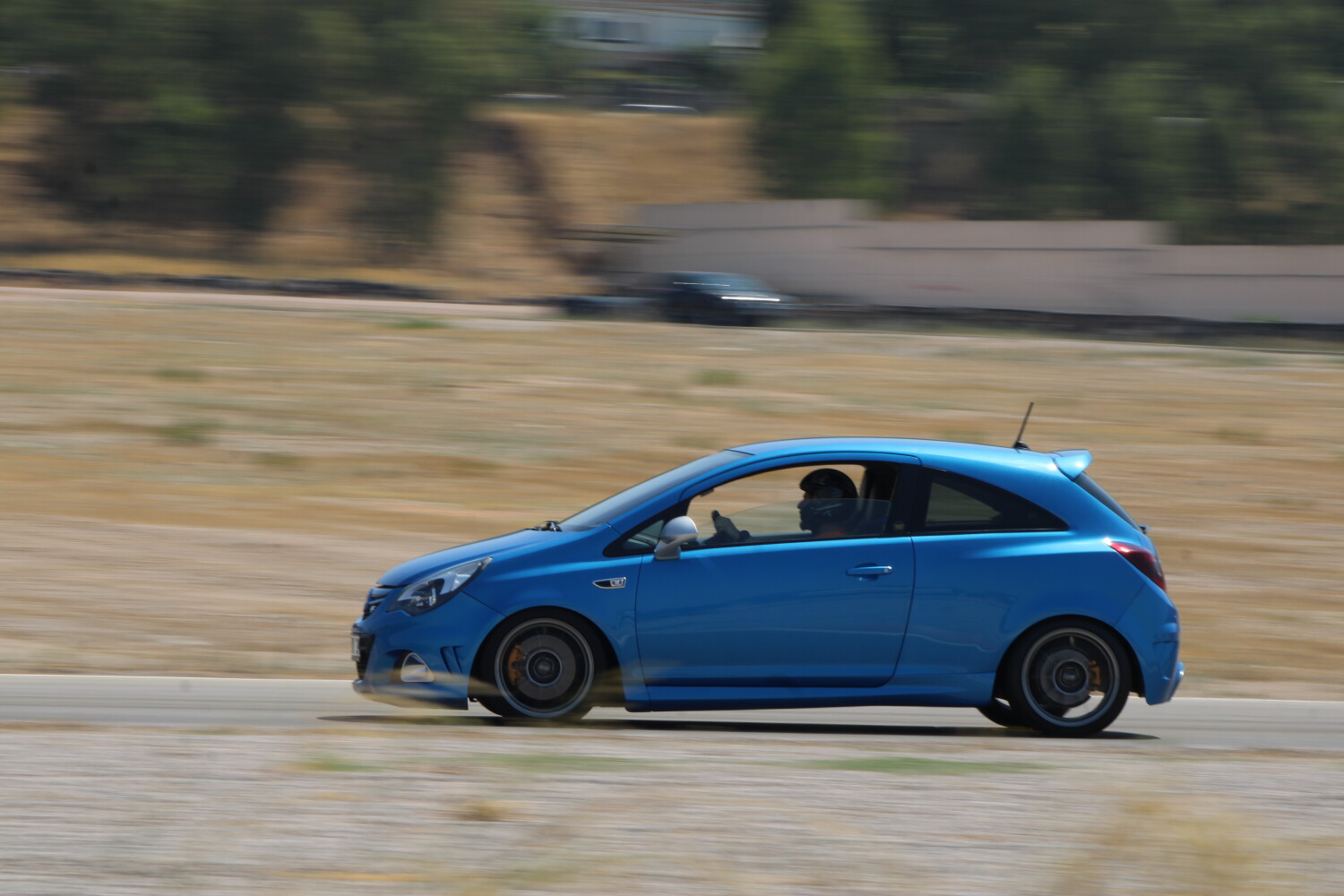

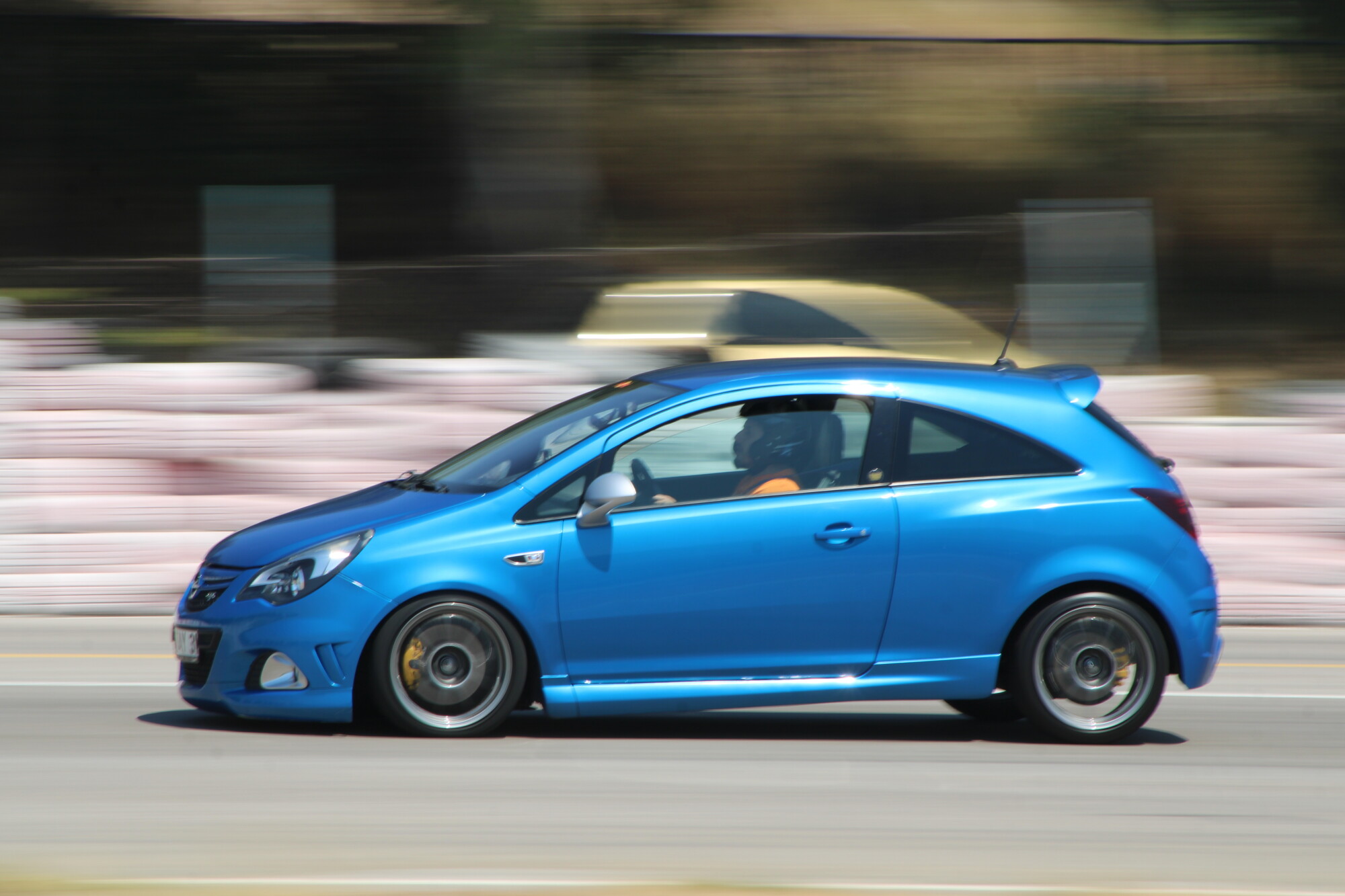

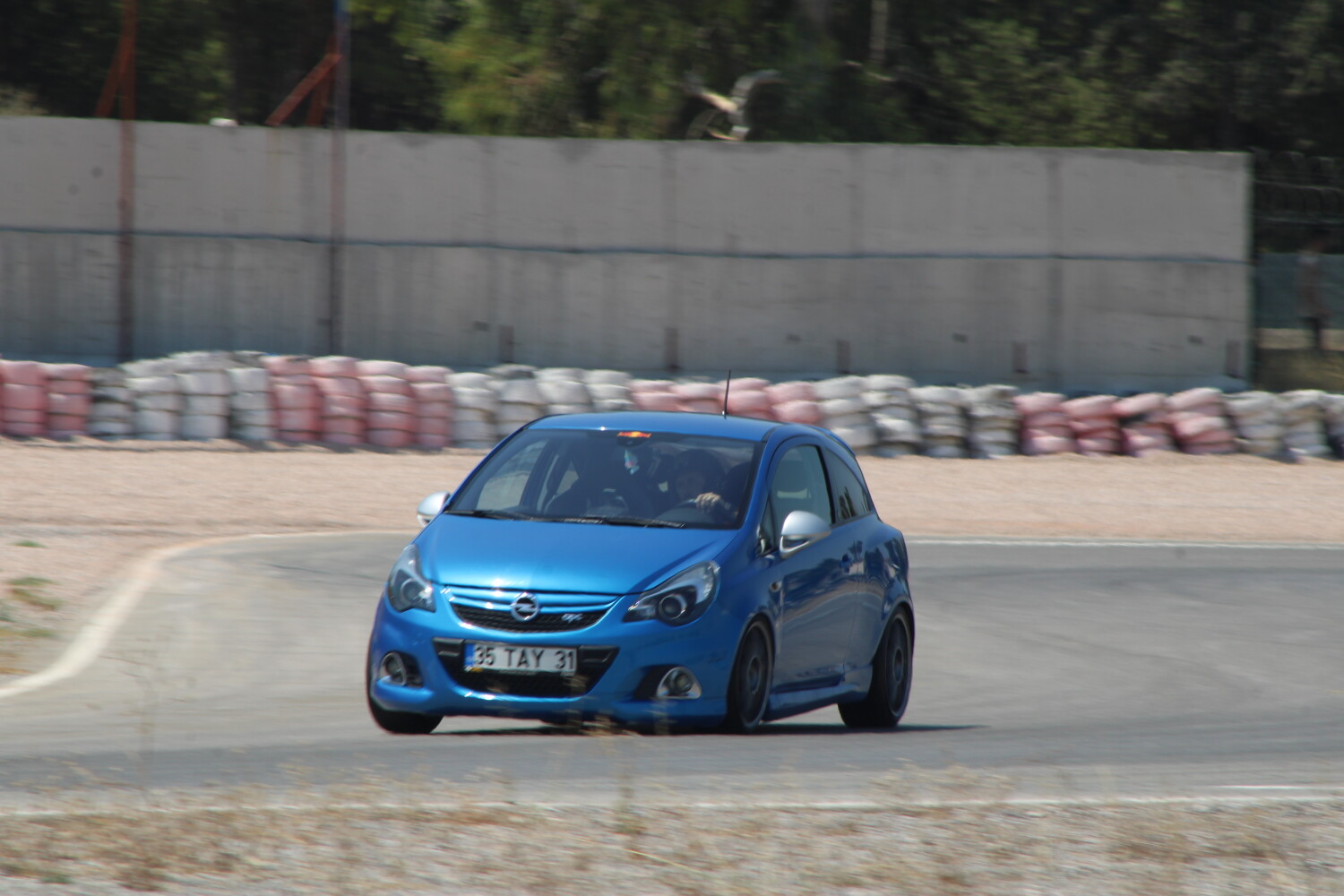

    13.08.2023 İzmir pist gününden

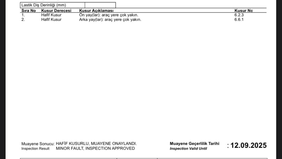

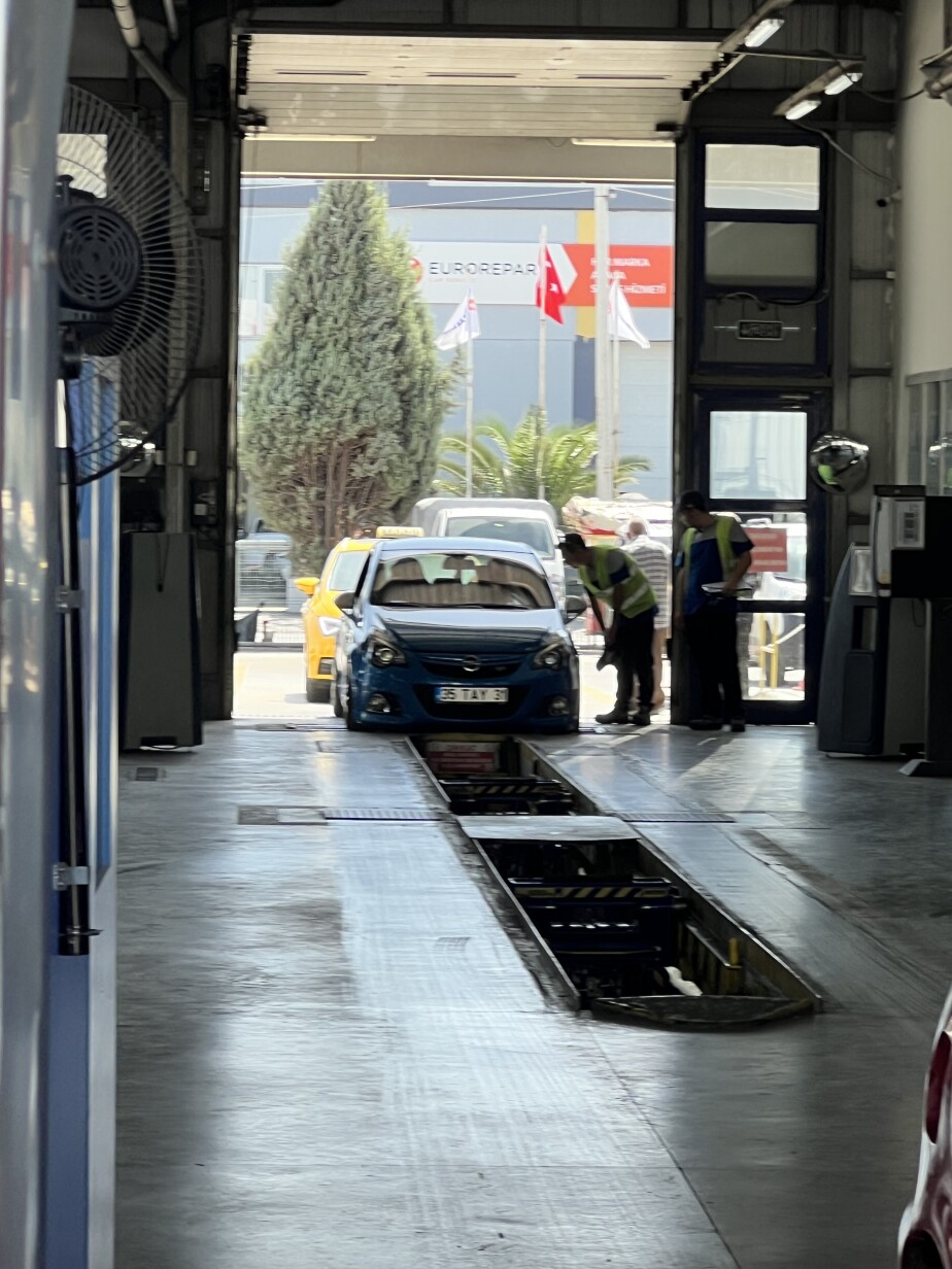

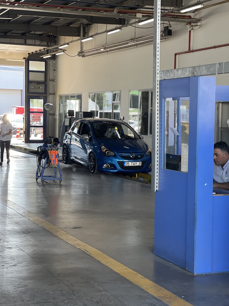

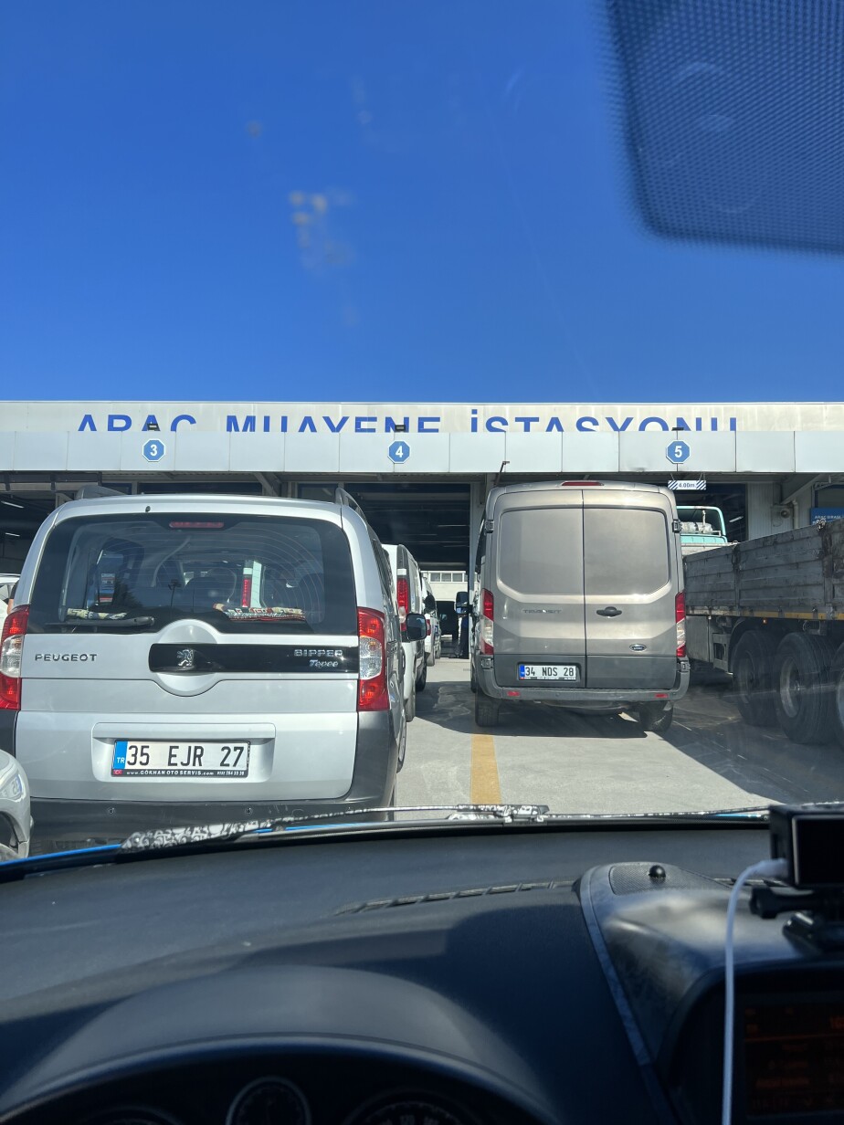

    Muayene serüvenimiz Çok şükür atlattık o işi de
    Sancılı bekleyiş
    Mutlu son

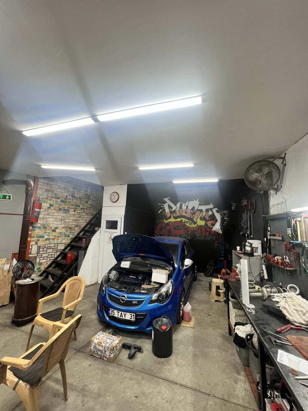

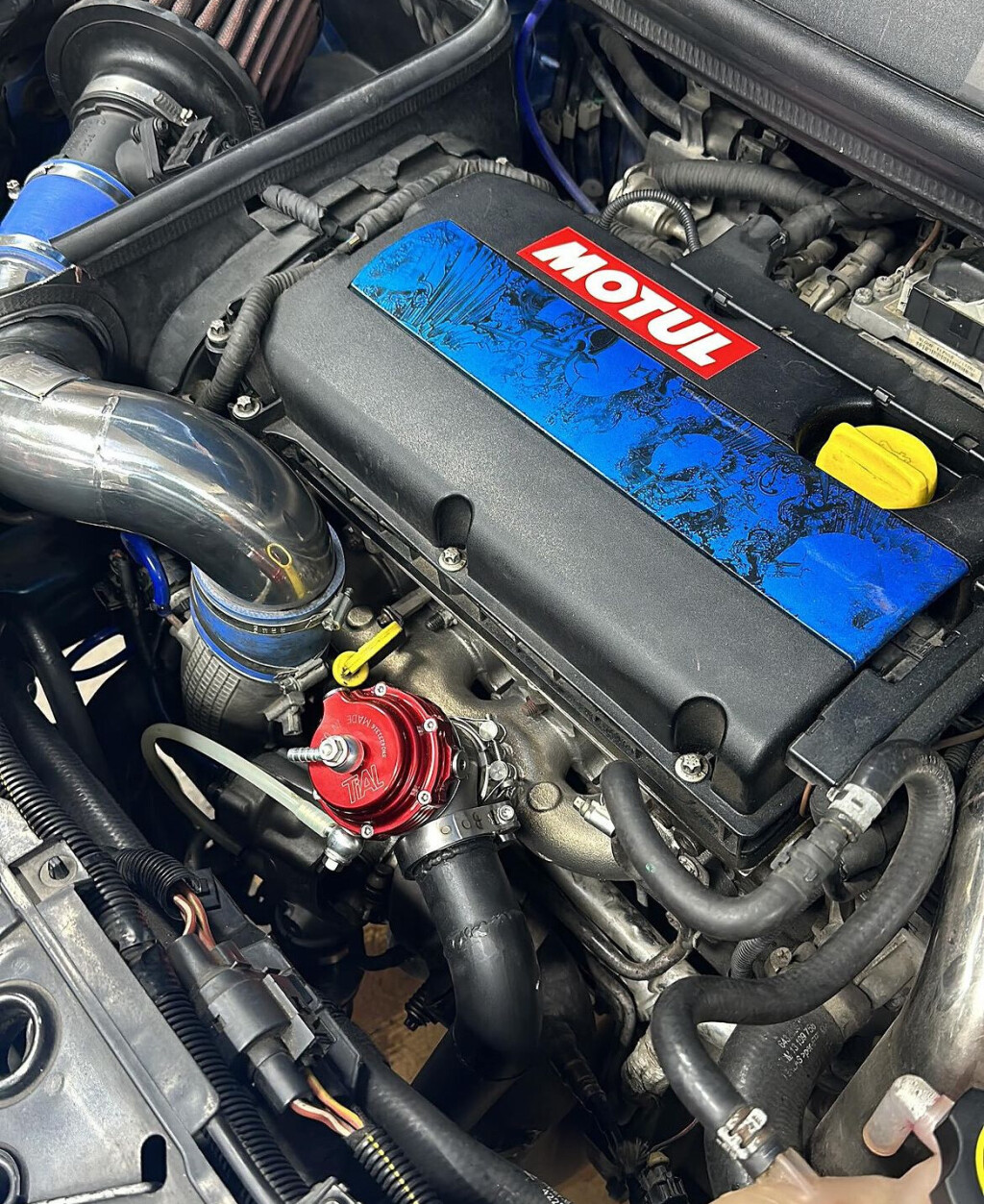

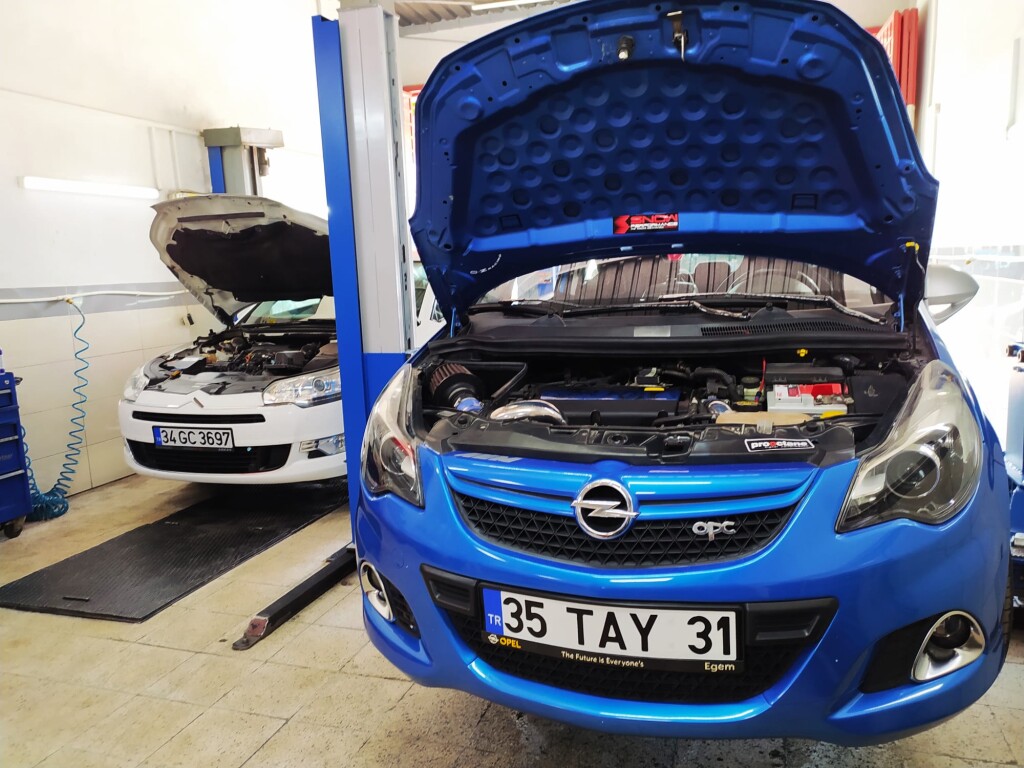

    Bir kaç güncelleme daha yaptım bizim ufaklığa bu kurlarla bu zamanda biraz zorda olsa yine de rahat duramıyoruz

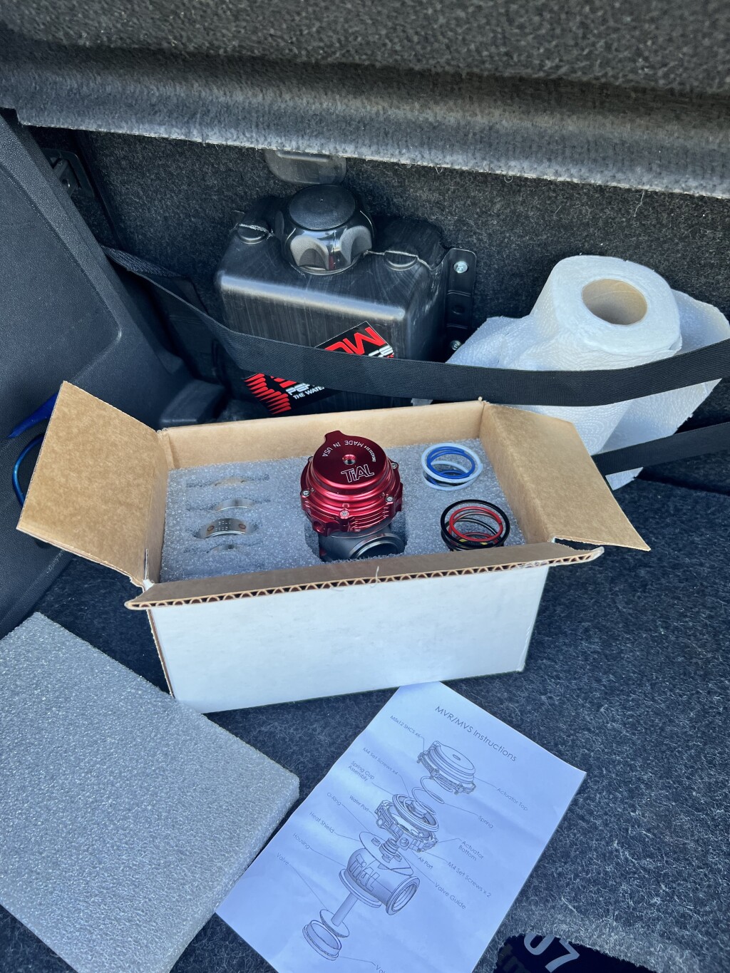

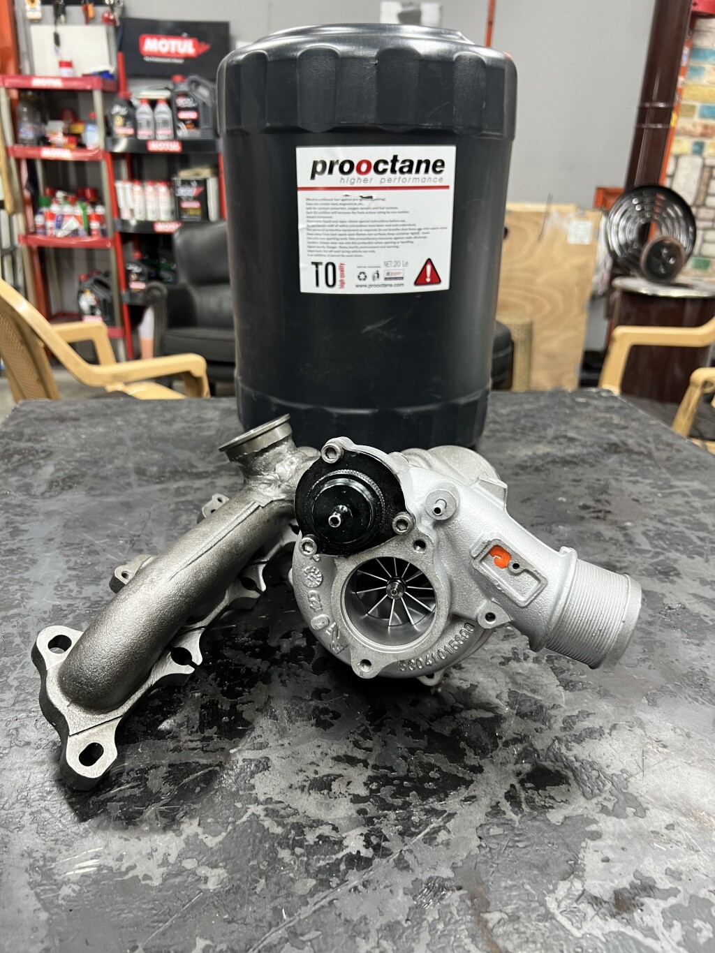

    Turbodan biraz ses duymaya başladım zarar vermeden sökelim dedik manifold çatlamış maalesef. Sökünce turboyu tekrar revize ettik hybrit setup devam sıfır manifoldu da aldık taktık.

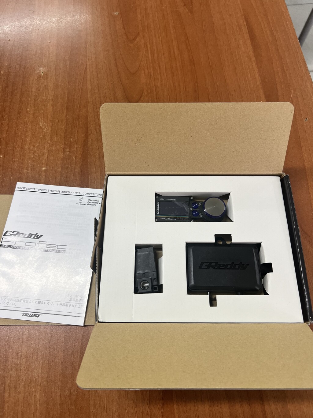

    Hazır sökmüşken external wastegate takma niyetimiz vardı daha önceden alıp kenara koymuştum onu da taktık tial 38mm. Sesi çok güzel oldu )

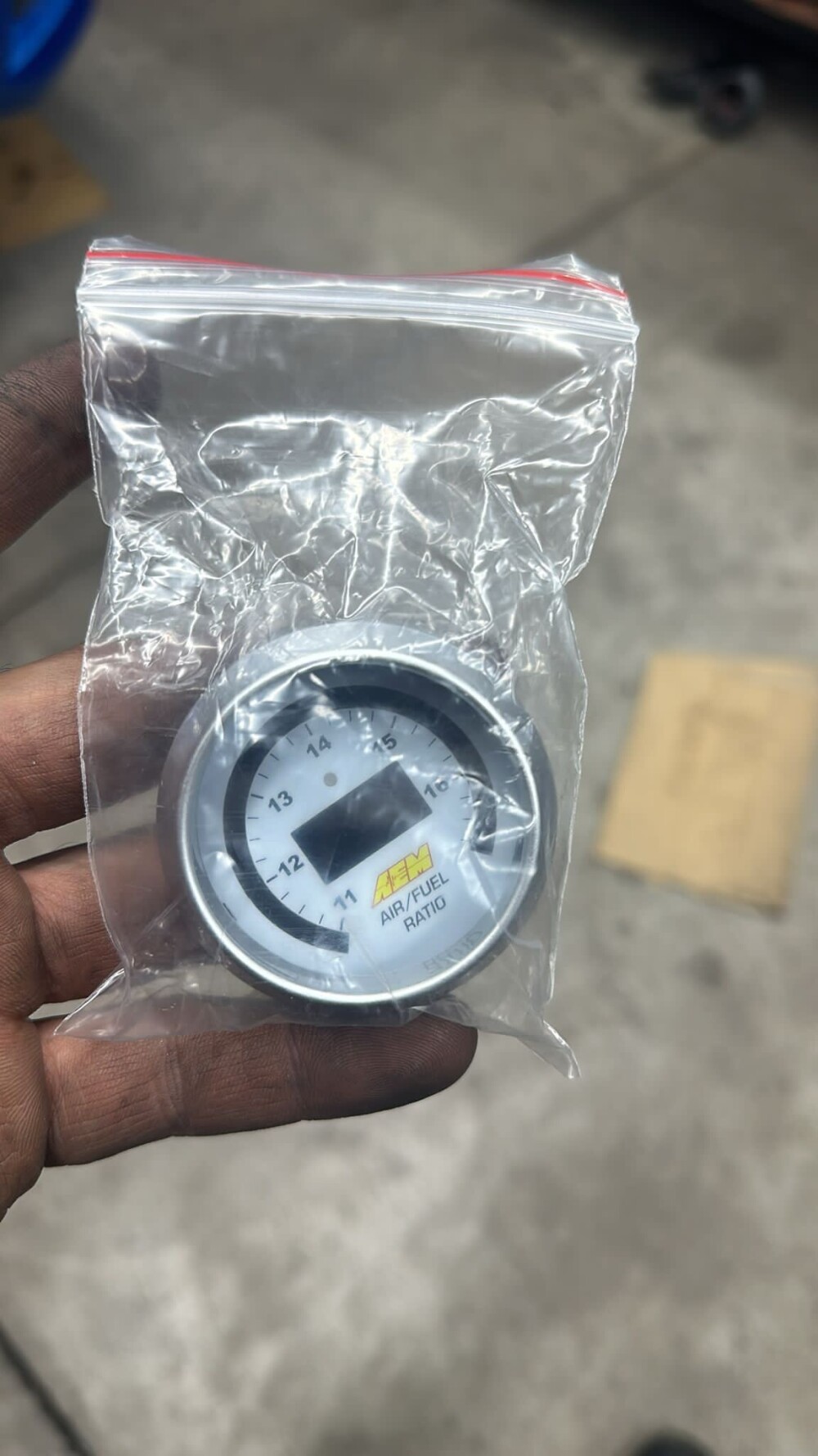

    Wg takınca evc de gerekli dedik profec ekledik. Marka motors Okan sağolsun halletti yolladı hemen
    Motor yağı ve şanzıman yağı da değişti.

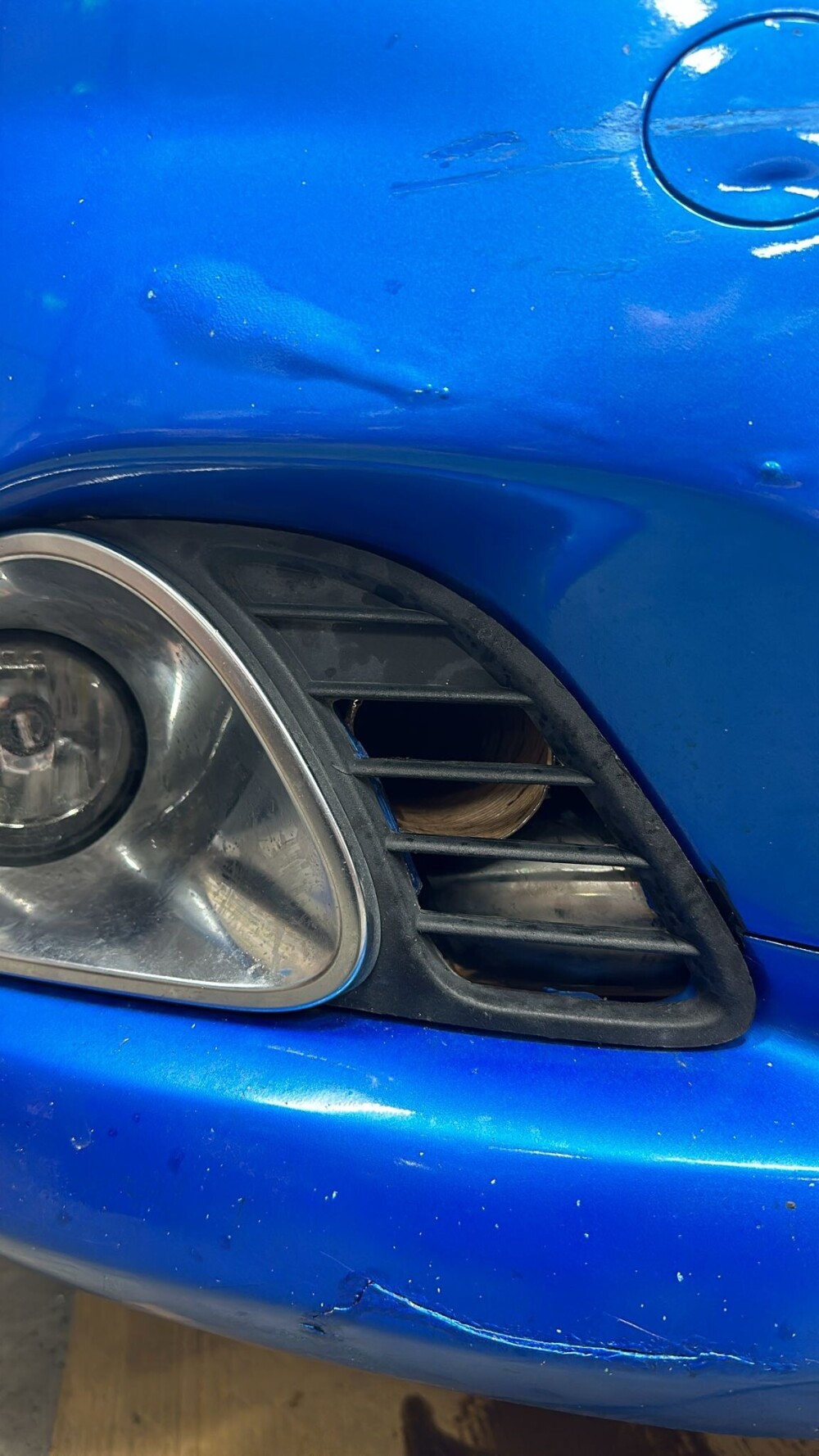

    Filtrenin orda ısı kalkanı kazan vardı zaten. Sisin yanından yukarıya doğruda boru çektik iyi oldu. Tampon perişan halde biliyorum yaza doğru halledeceğim

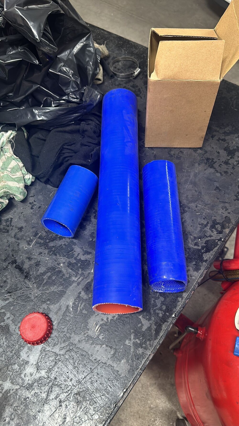

    İntercooler ve boost borularını yeniledim biraz yıpranmışlardı iş çıkartmasın diye onları da hallettik.
    Afr saatinin kadranı biraz kabarmıştı değişti.

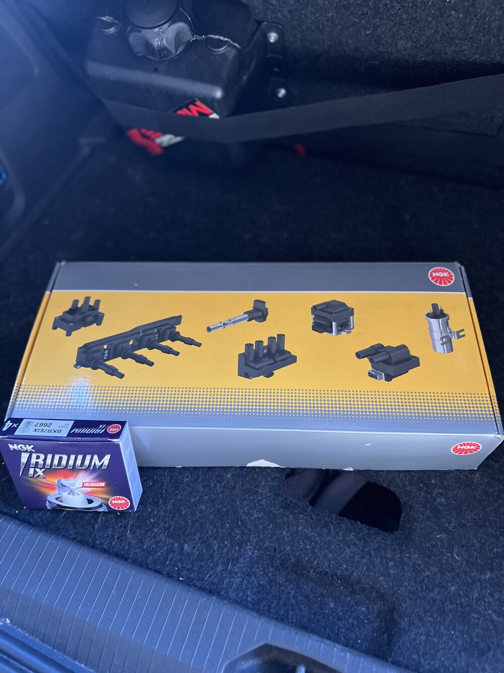

    Buji ngk bkr7 taktım yine memnundum bujilerden . Bobin de ngk aldım. Ateşlemeyi de yeniledik.
    Fotosu yok ama hava filtresini de yeniledim K&N
    Bütün işlemler sağolsun Porty garaj İsmail yaptı kahrımı çekti
    Buda içerden bi fotosu olsun methanol saatinin pod'u kargo da geliyor onu da düzelteceğim Birde kalorifer peteklerinden biri iptaldi analog basınç saati vardı onu iptal edip kalorifer peteğini geri taktım. Profec
    alınca ona gerek kalmadı çok gözümü tırmalıyordu zaten
    Birde direksiyonu oem şekilde kaplatmak var sırada hep erteliyorum onu
    Şimdilik bu kadar biraz uğraştık ama istediğim gibi oldu şükür . Ön tamponda biraz ayarsızlık var tekrar boyatıp halledeceğim en kısa zamanda gözüme o batıyor şu an
    Bir tek ayarı kaldı evc falan takınca ona göre tekrar ayar yapıcak Tayfun abi (Protuned) şu an evc of geziyorum 1 bar

    Ben mi çok kılım bilmiyorum, bulduğum tüm ngklar bana sahte gibi geliyor; o yüzden vesileyle nereden tedarik ettiğinizi sormak isterim.
    Yorumları iyi bir satıcıdan aldım, made in japan yazısının P harflerinin altında çizgi vardı, internette kutunun üzerinde tse logosu olması lazım falan yazıyor, yoktu falan. Kafayı yemek üzereyim, en son bosch takıp her yağ değişiminde değiştireyim diye düşündüm.
    Teşekkür ederim öncelikle
    Ngk ürünlerini Denizlide buji marketim var oradan alıyorum arkadasım çalışıyor orada zaten. Distribütörden çekiyorlar malları orj. konusunda garanti yani . Bende bu konuda çok kılım netten kesinlikle buji, yağ vs almıyorum güvenemiyorum.
    Desene boşuna iade ettik gelen bujiyi

    Alıntı drago Nickli Üyeden Alıntı Mesajı göster
    Valla ben yıllardır sorun yaşamadım eski araçlarıma da aldım çevremde de alıp taktığımız arkadaşlar oldu
