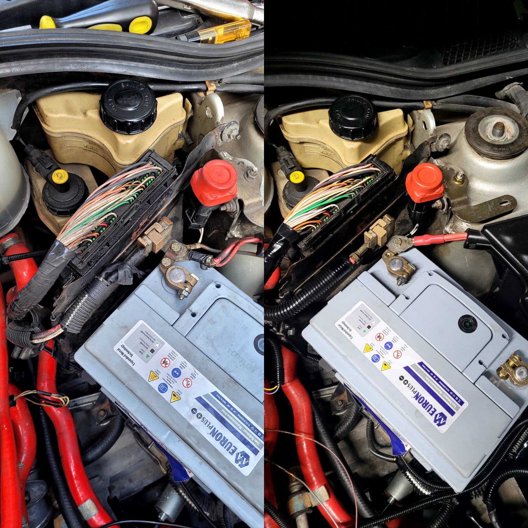

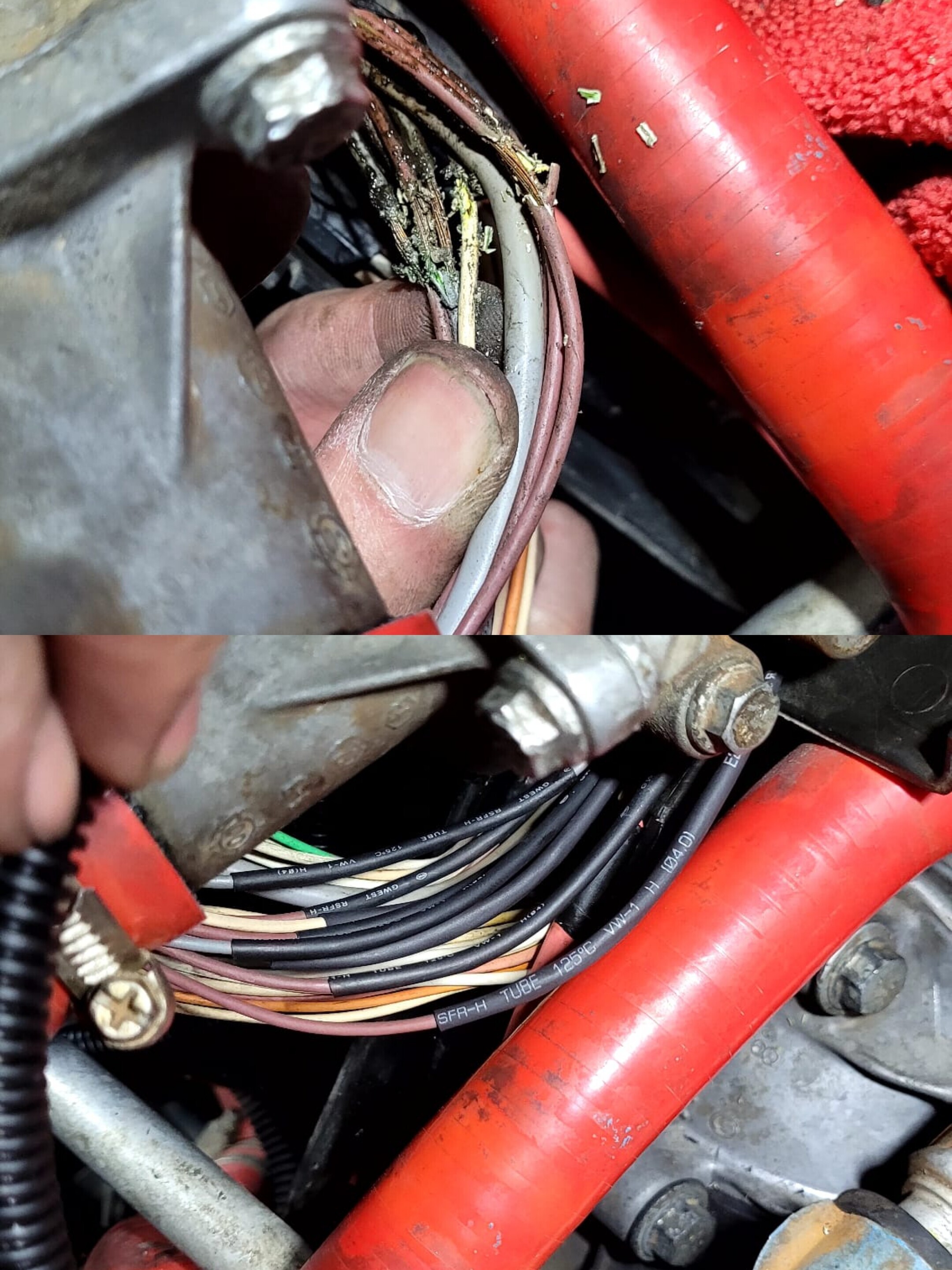

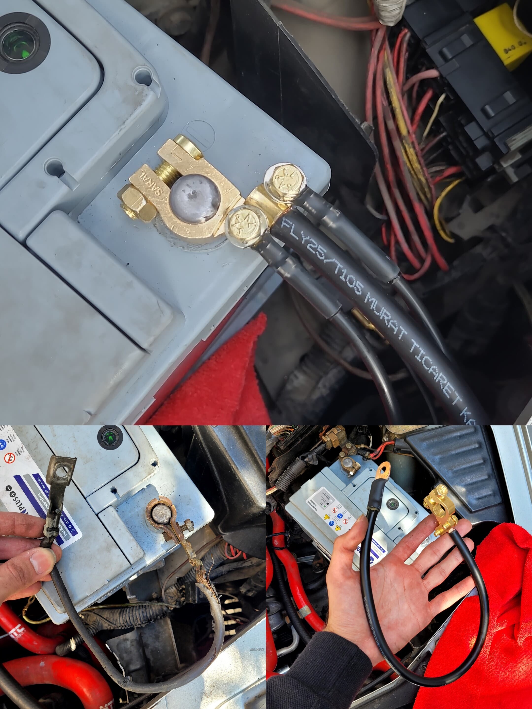

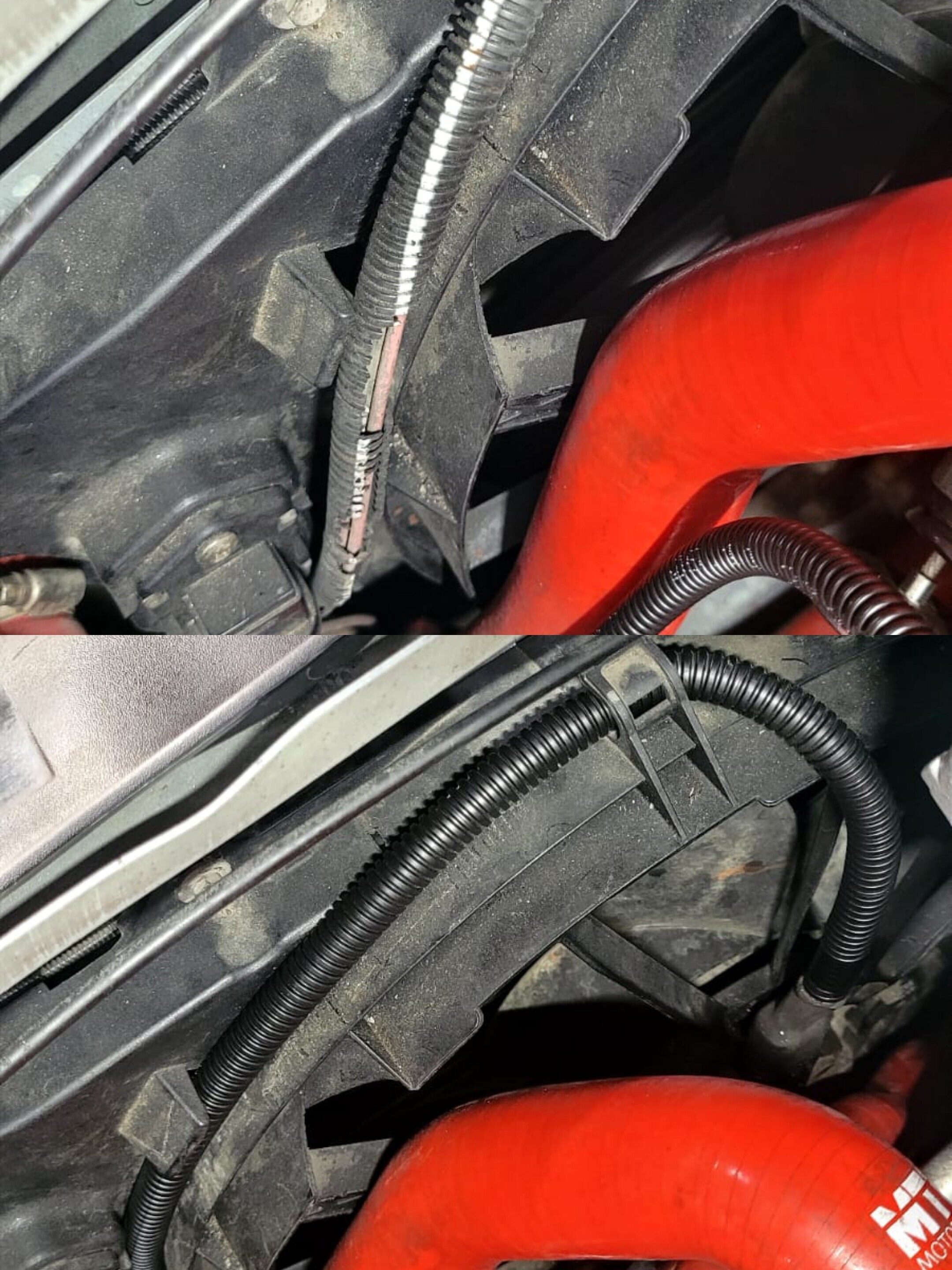

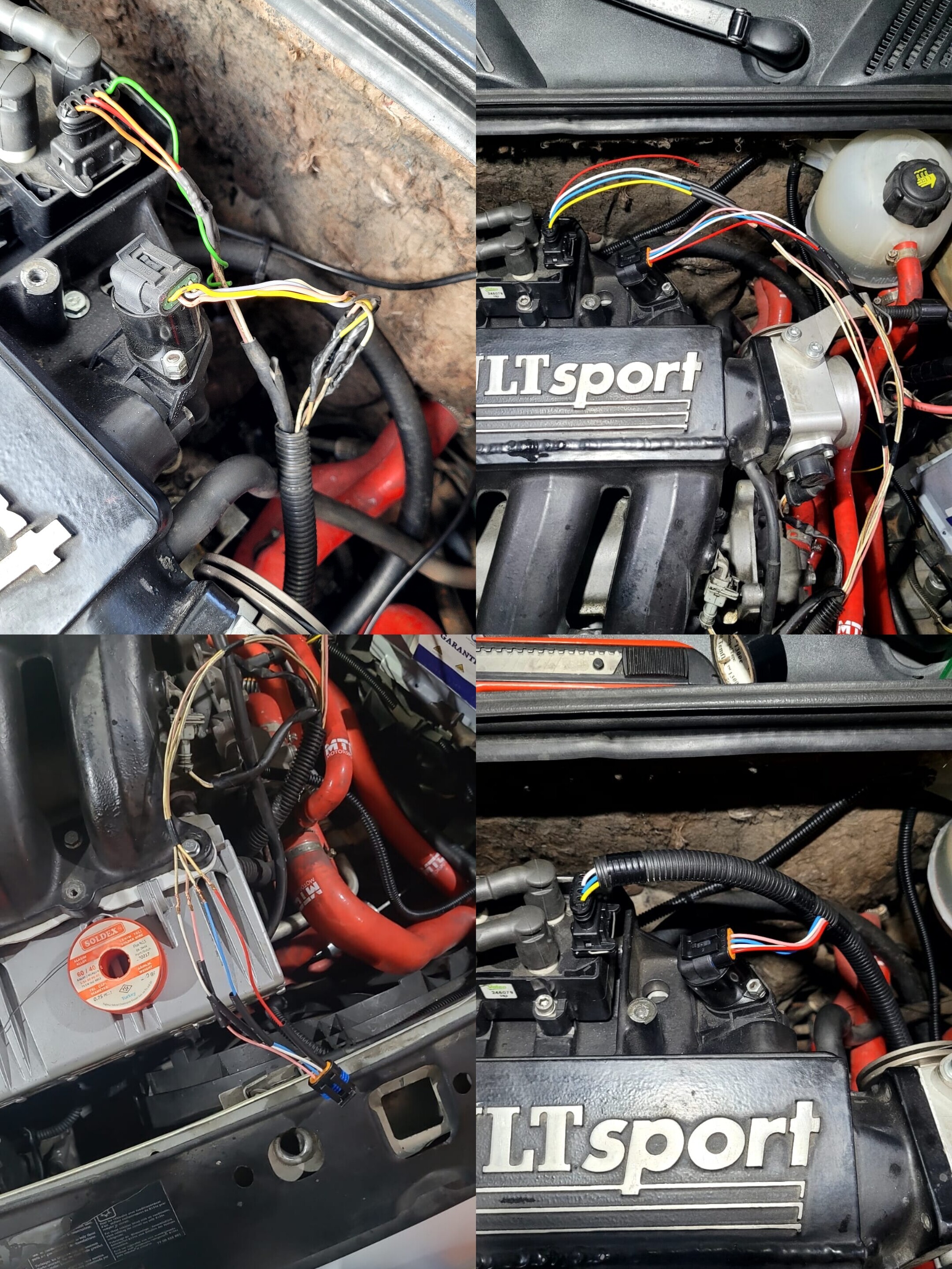

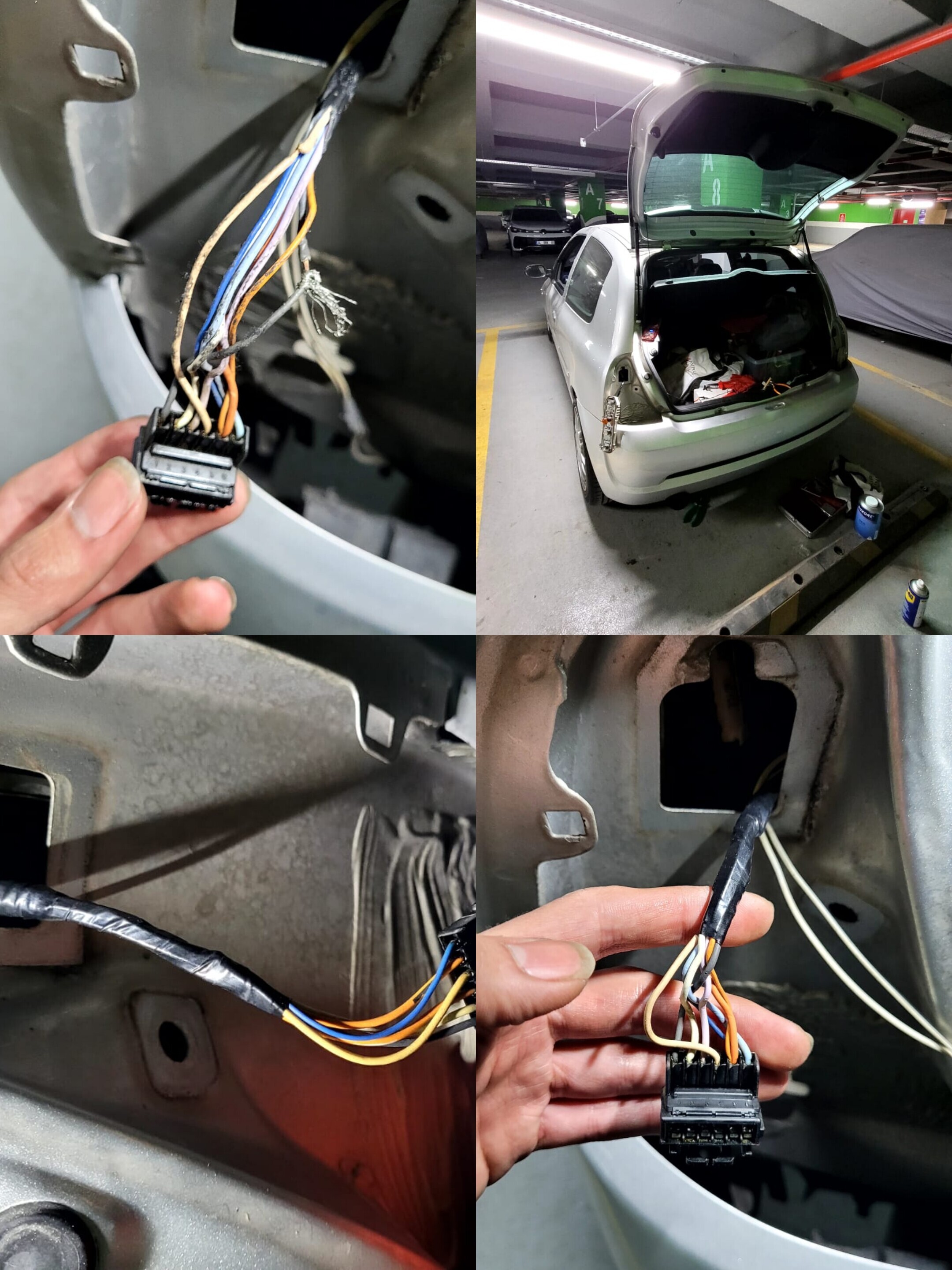

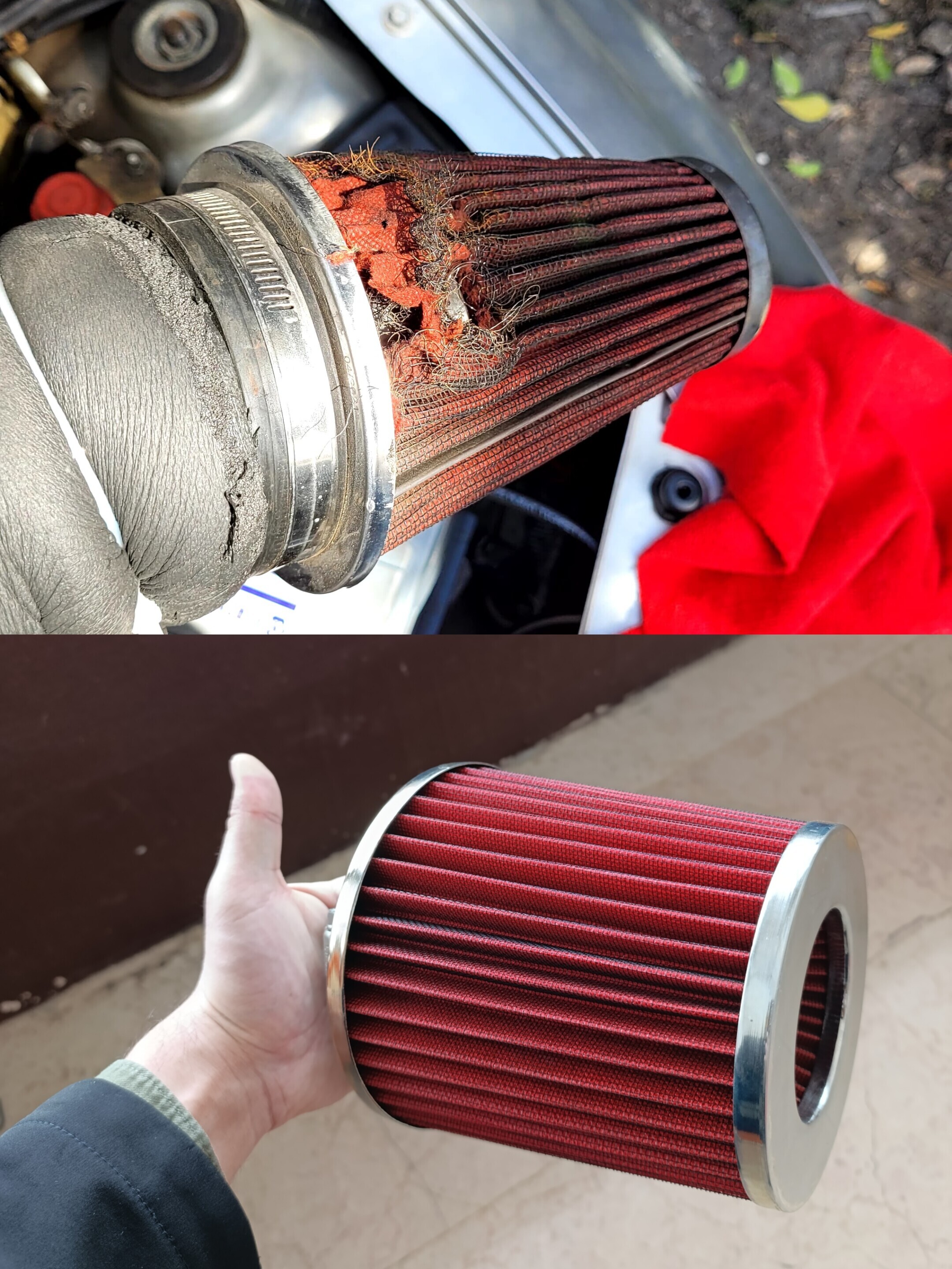

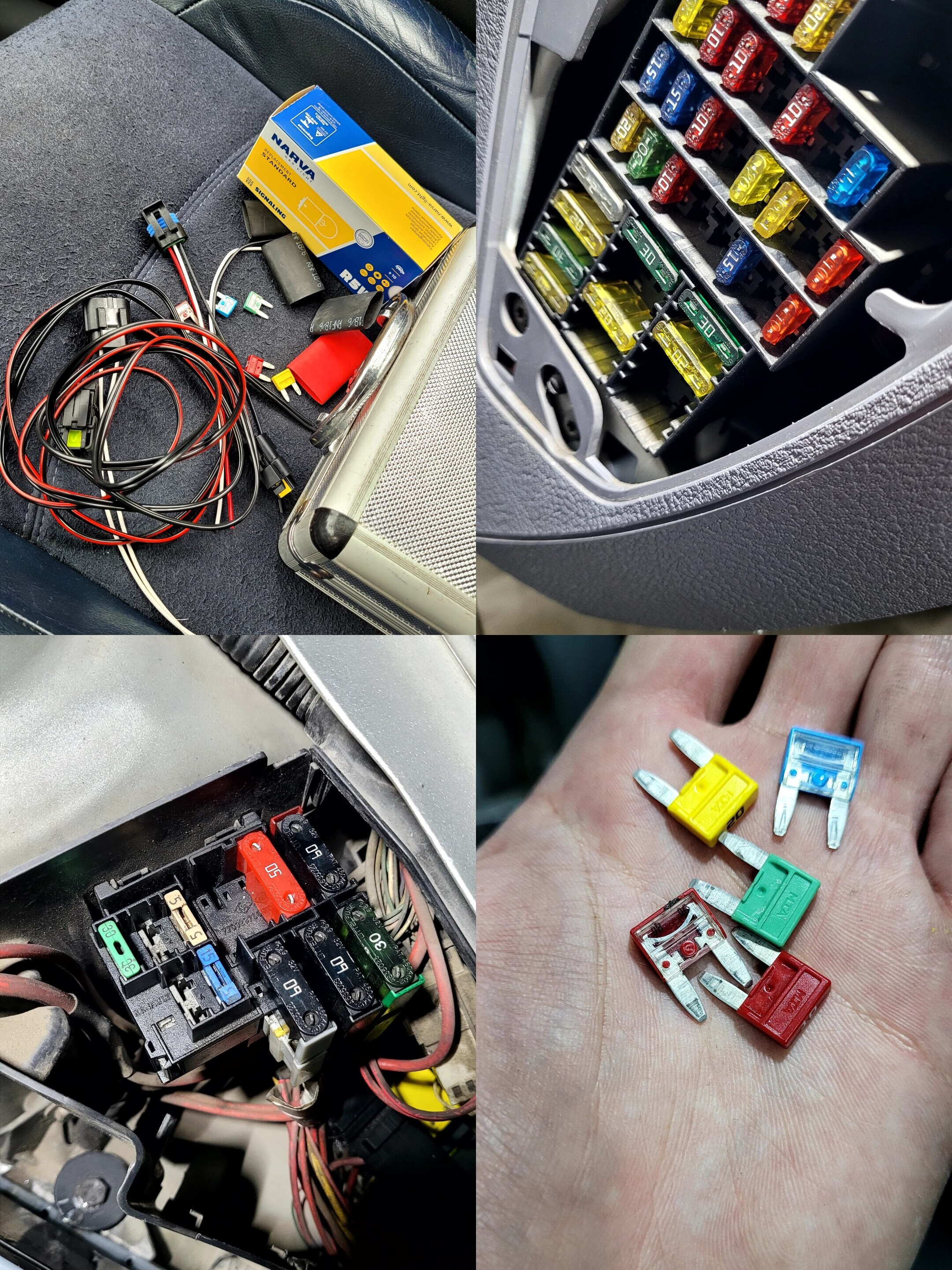

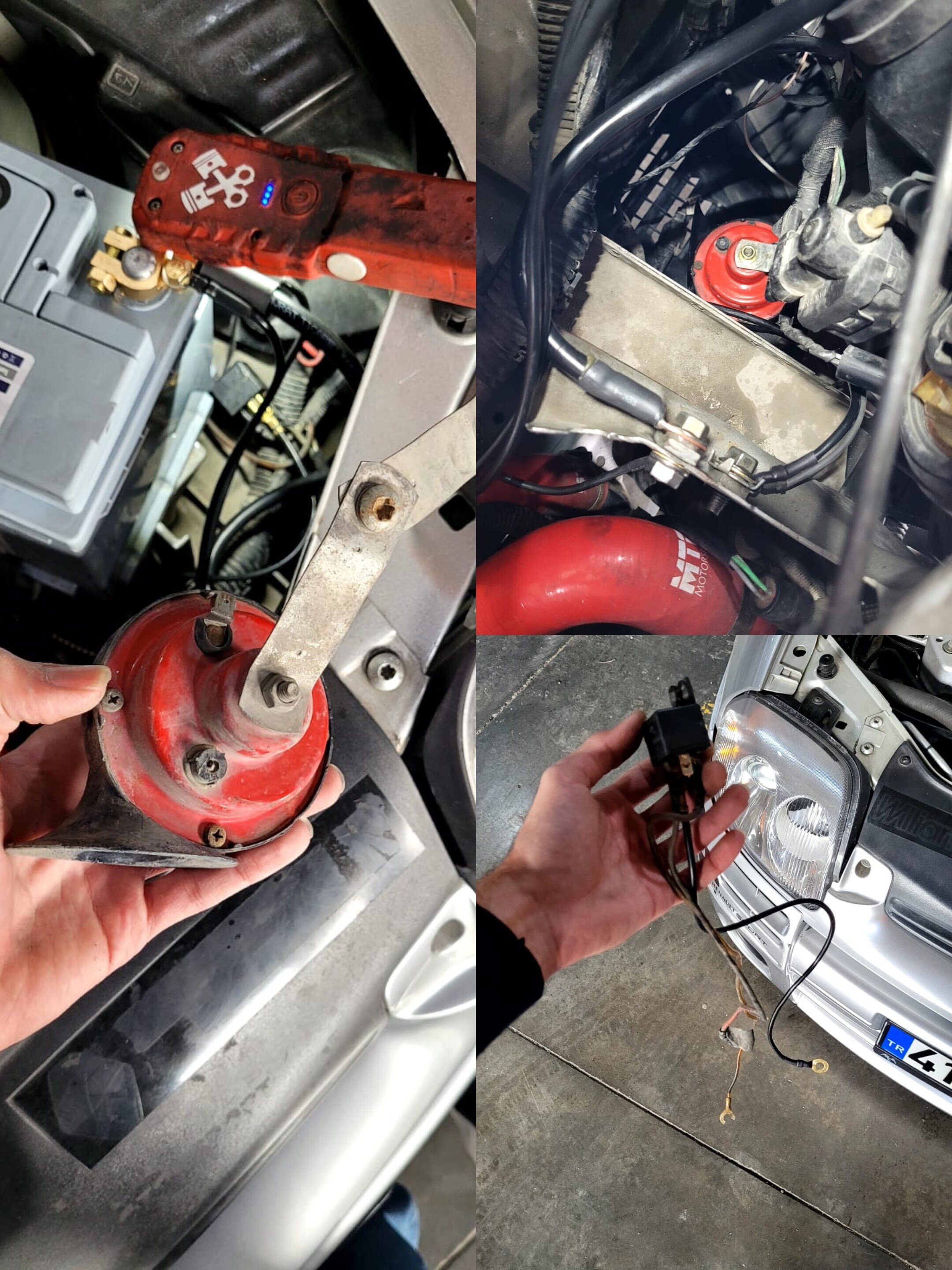

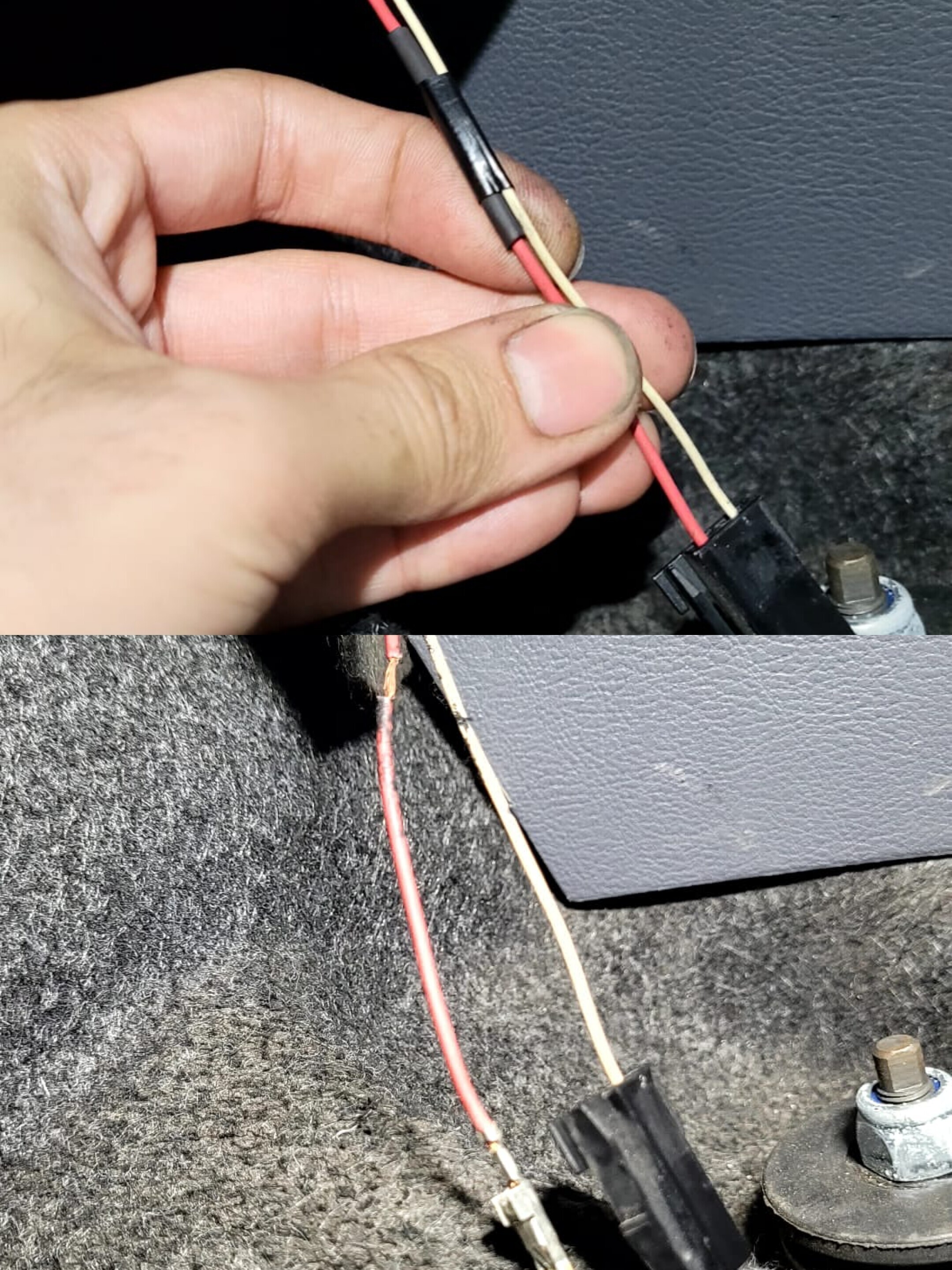

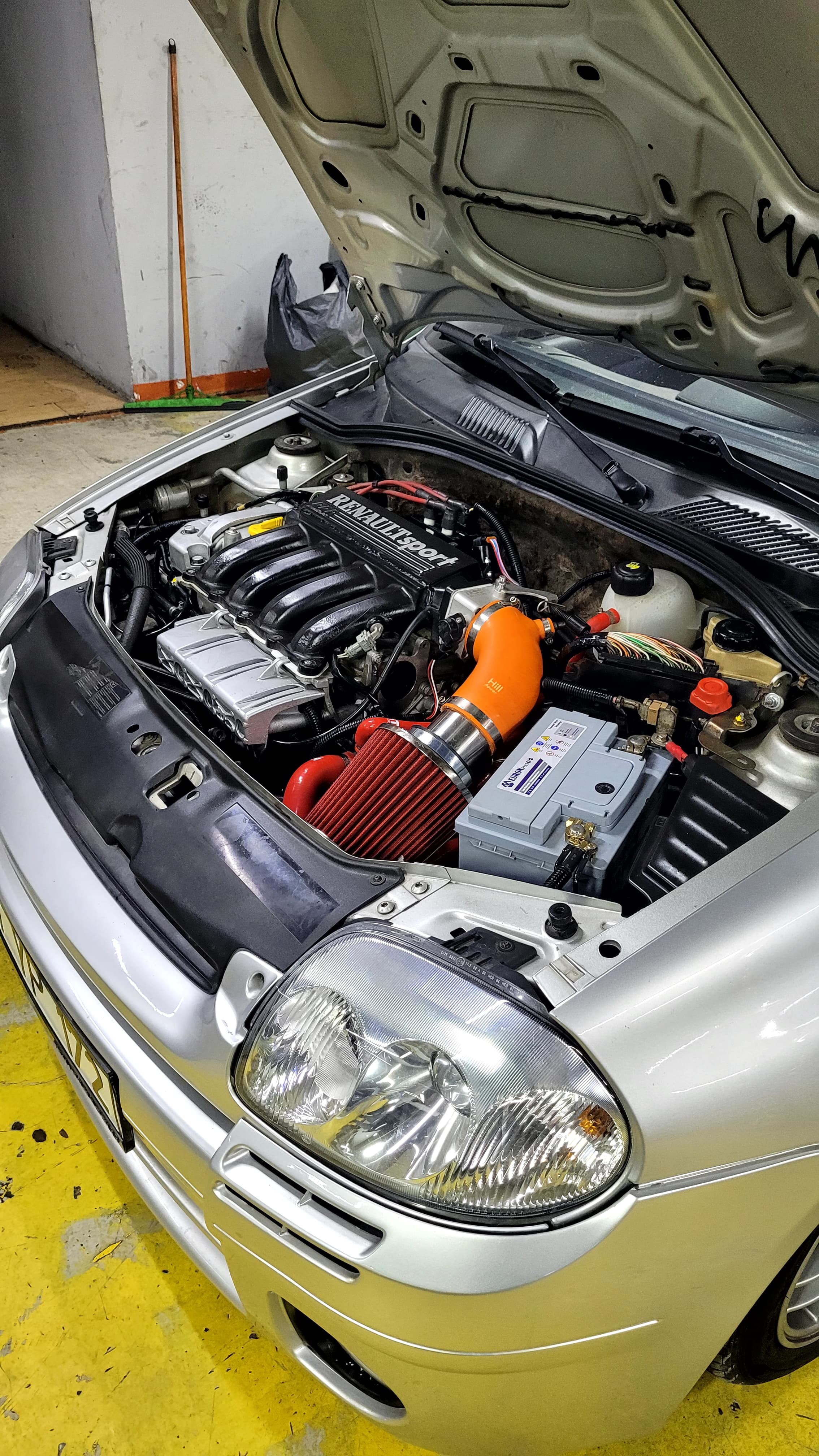

    Evet zurnanın zort dediği yerdeyiz, dün ve bugün yaptığımız çalışmalar. Elektrik tesisatında olan aksaklıkları gidermek için işe koyulduğumuzda gördüğümüz manzara amatörlük / iş bilmemezlik / kasaplık idi. Soketler, kablolar, makaronlar, kutup başları sıfırlandı hep. Filtrem bitik ve ufaktı arcı aldığımdan beri, nihayet onu da sıfır aldım hem daha büyük hem daha uzun. Olması gerektiği gibi. Öncesi sonrası şeklinde hazırladığım görsellere buyrun;

    Temiz iş olmuş elinize sağlık
  6. #44
    mhmtyyl - ait Kullanıcı Resmi (Avatar)
    adana
    609
    Öncesi - Sonrası görünce içimde tuhaf bir rahatlama hissi geldi
    Yok mu ya şöyle ucuz araba alabileceğimiz bir yer...
  7. #45
    SAKARYA
    9.147
    133 Post(s)

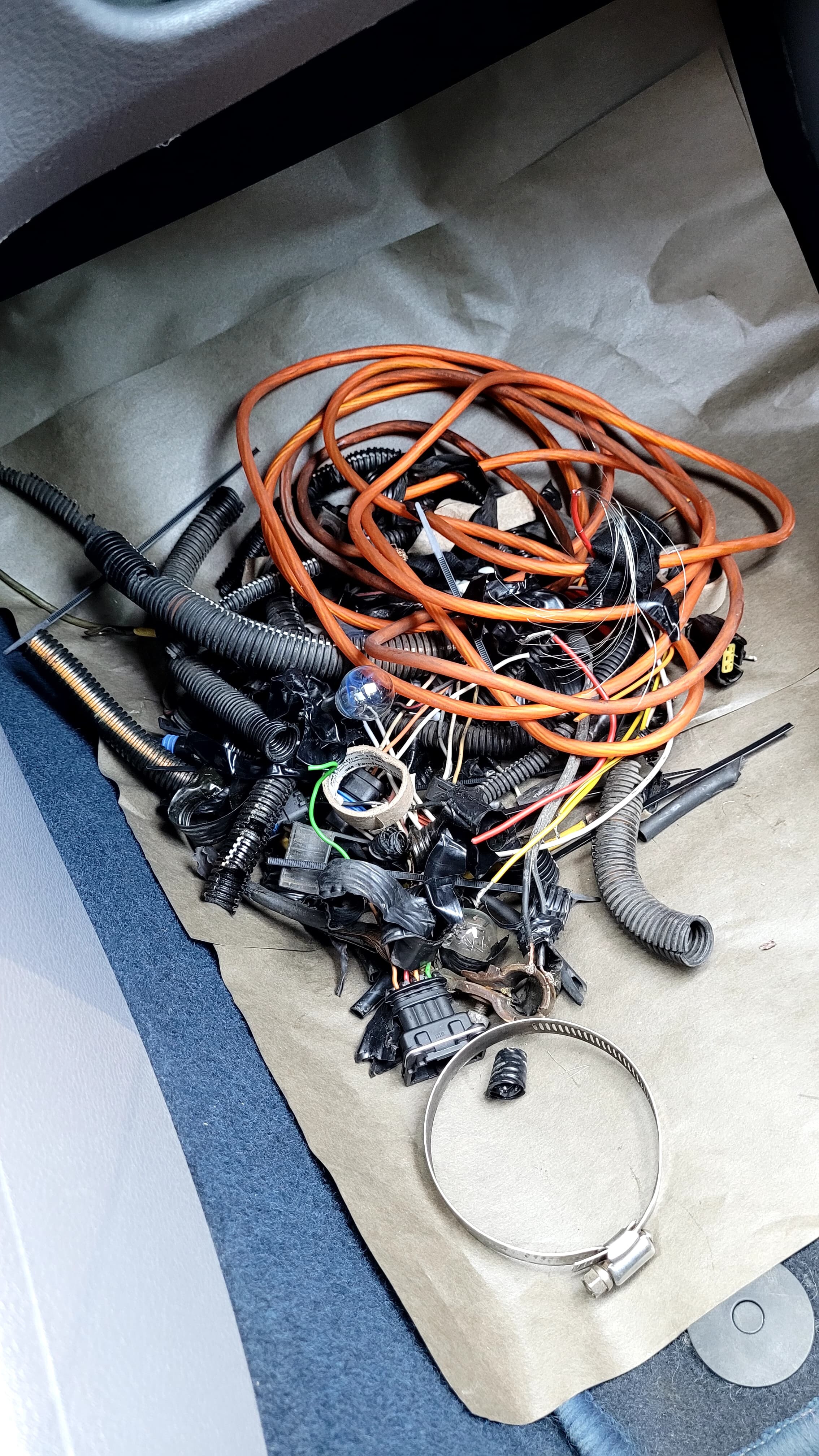

    Kıymetli işler, bu soketleri dolayıp bırakıyorlar ya çok can sıkıcı. Eiine sağlık, kesene bereket.

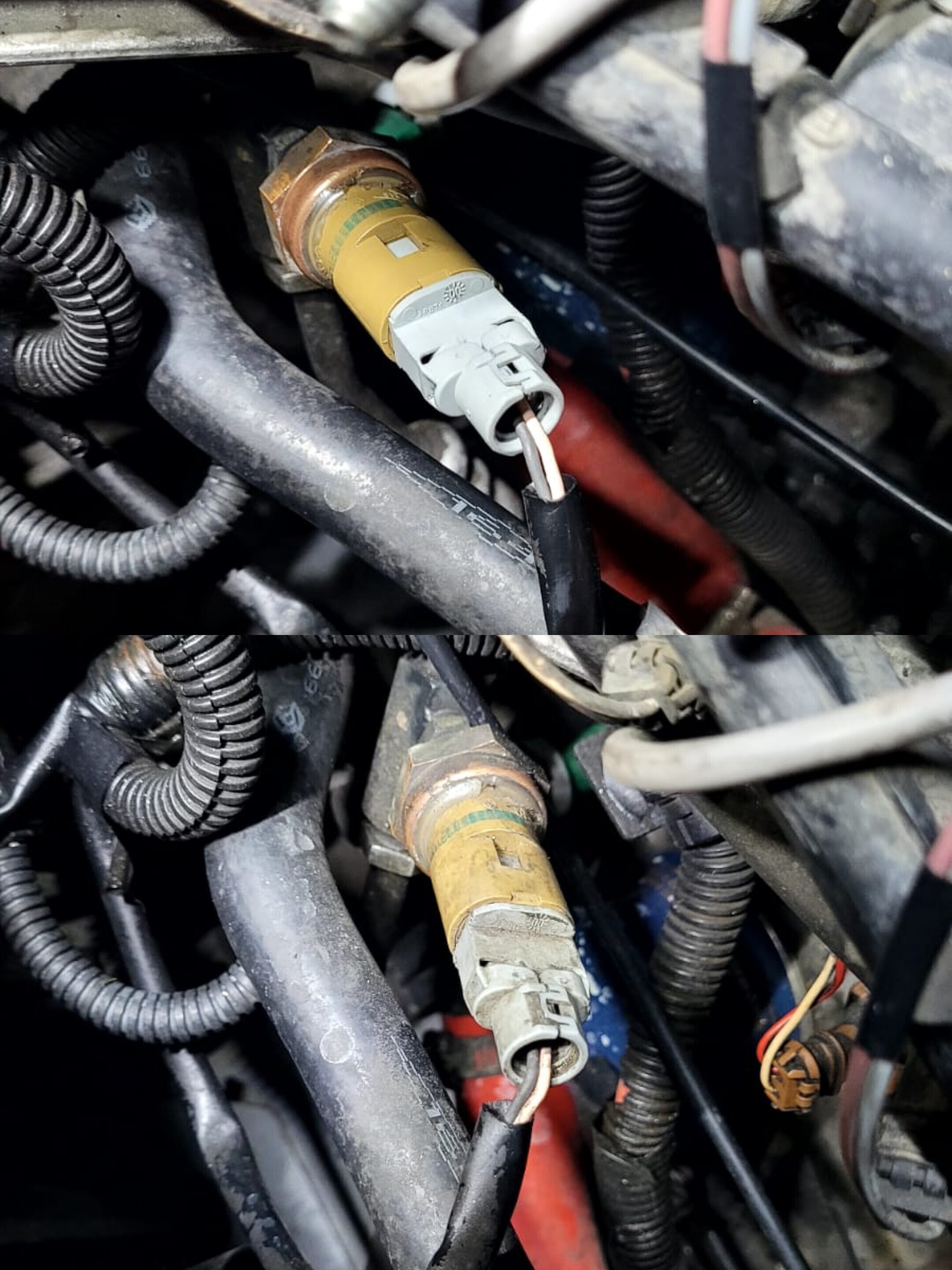

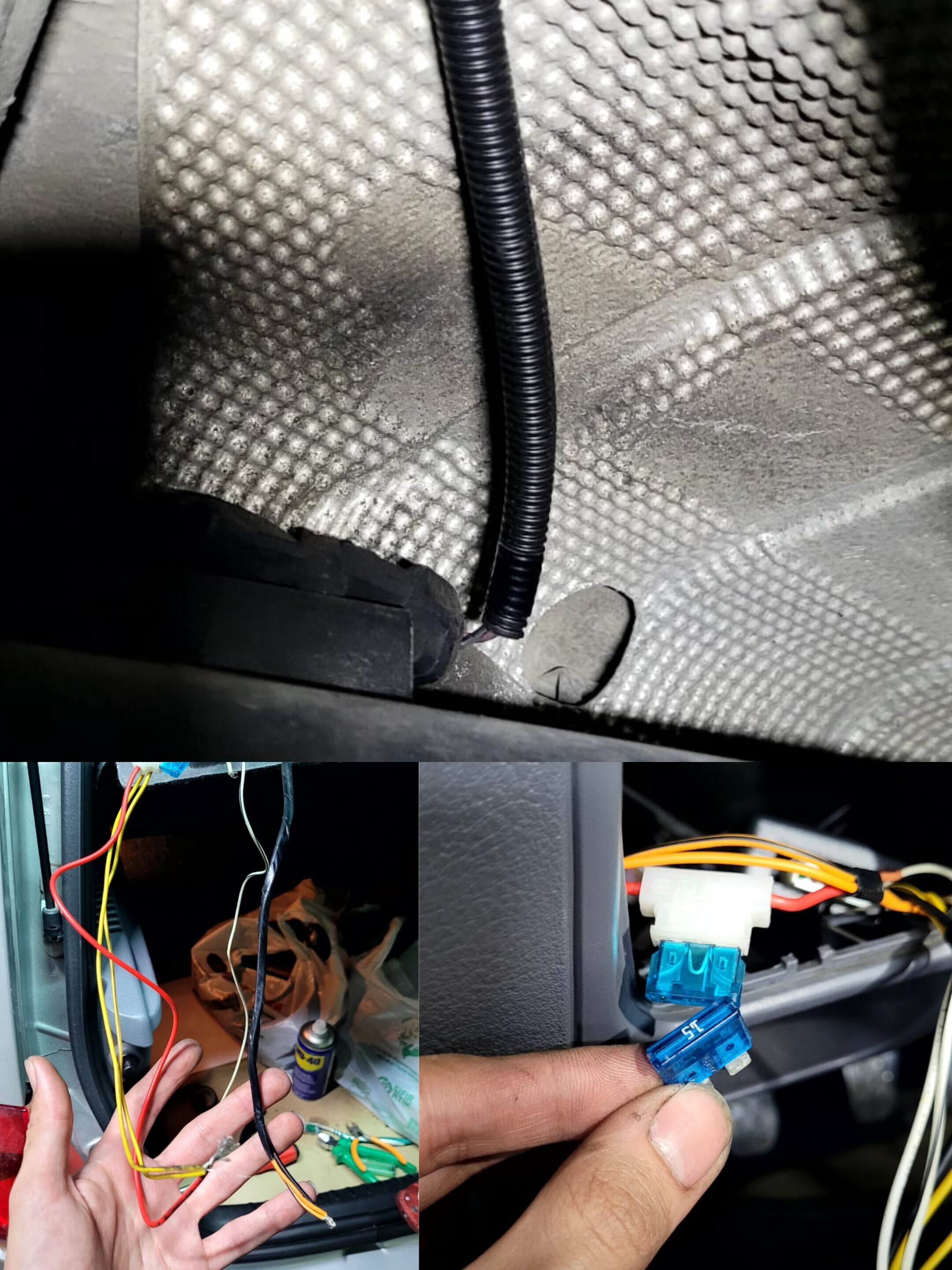

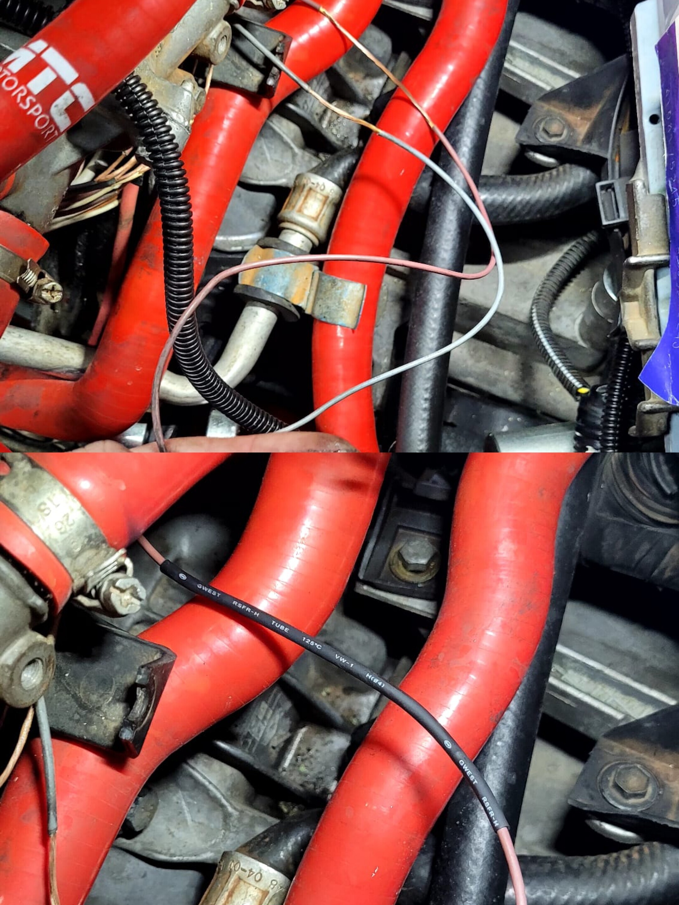

    8.812

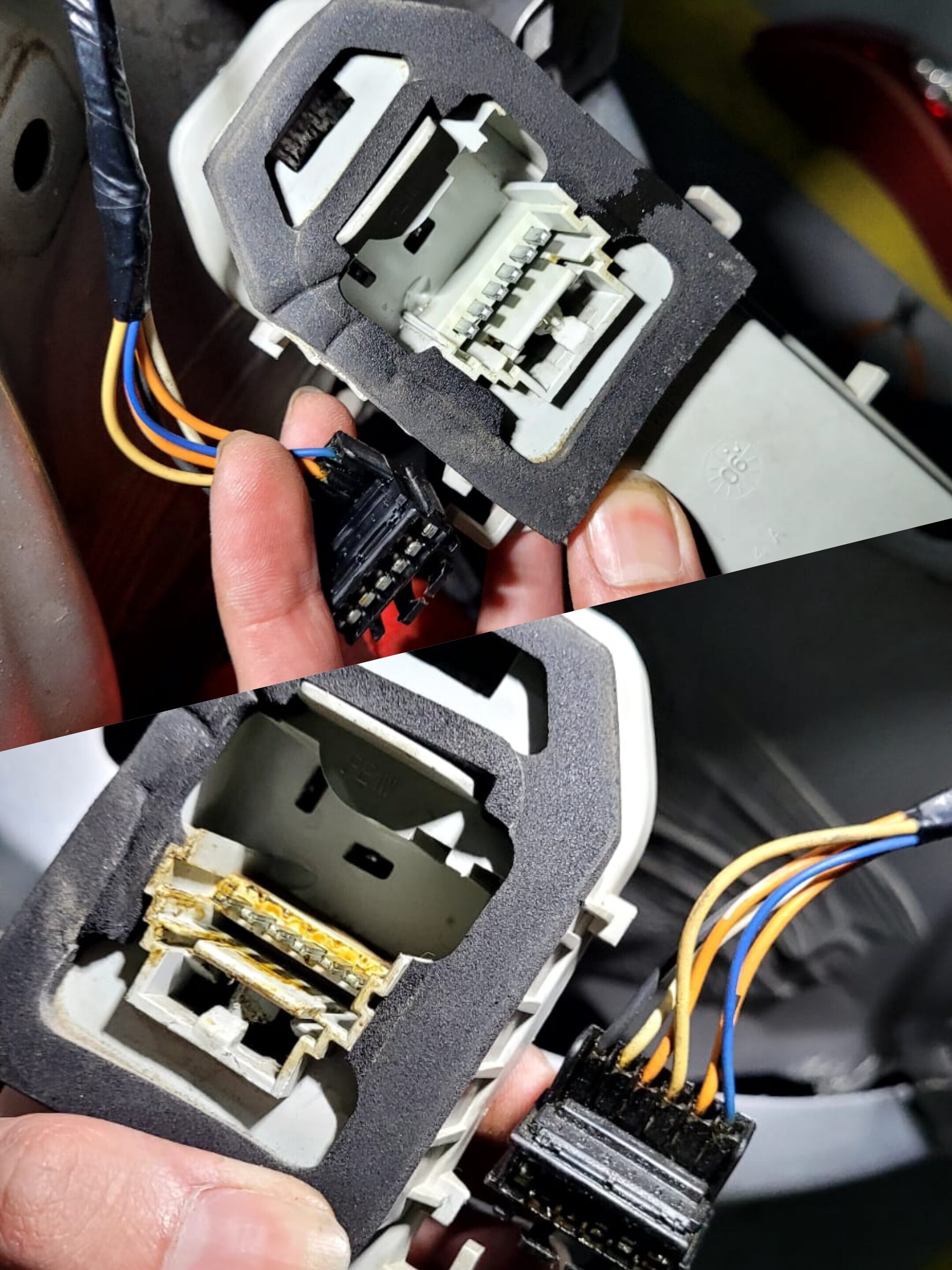

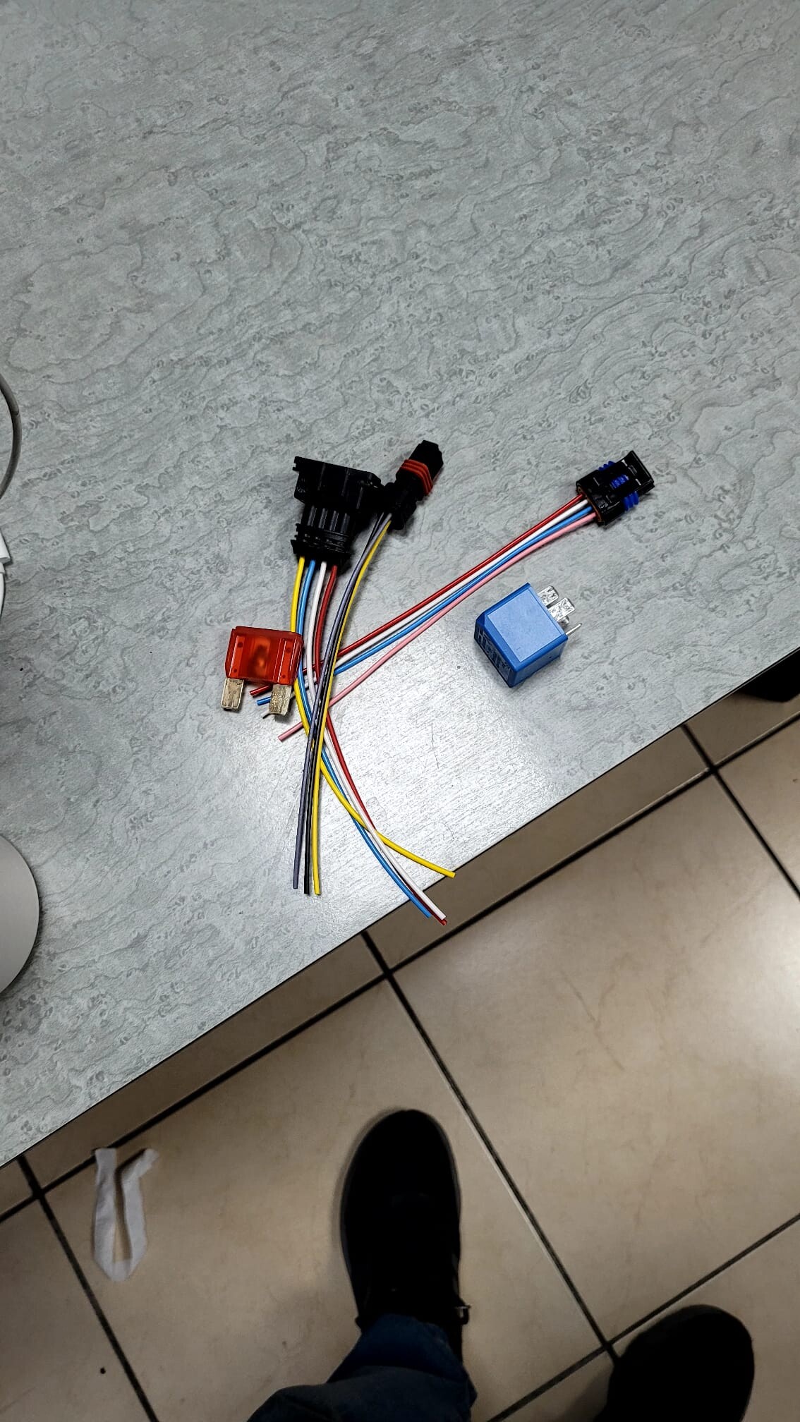

    Hepinize teşekkür ederim beyler, çok şükür bugün de eksik kalan işlerimizi devam ettirdik. Dün yarım kalmıştı işimiz (ki yarın da inşaallah yaoacaklarımız), bugün ustam bunlarla ilgilendi. Soketler, kablolar, sigortalar vs eksik kalanlar yine sıfır alındı. Sertan Altınbaş'a buradan teşekkür ediyorum.
  9. #47

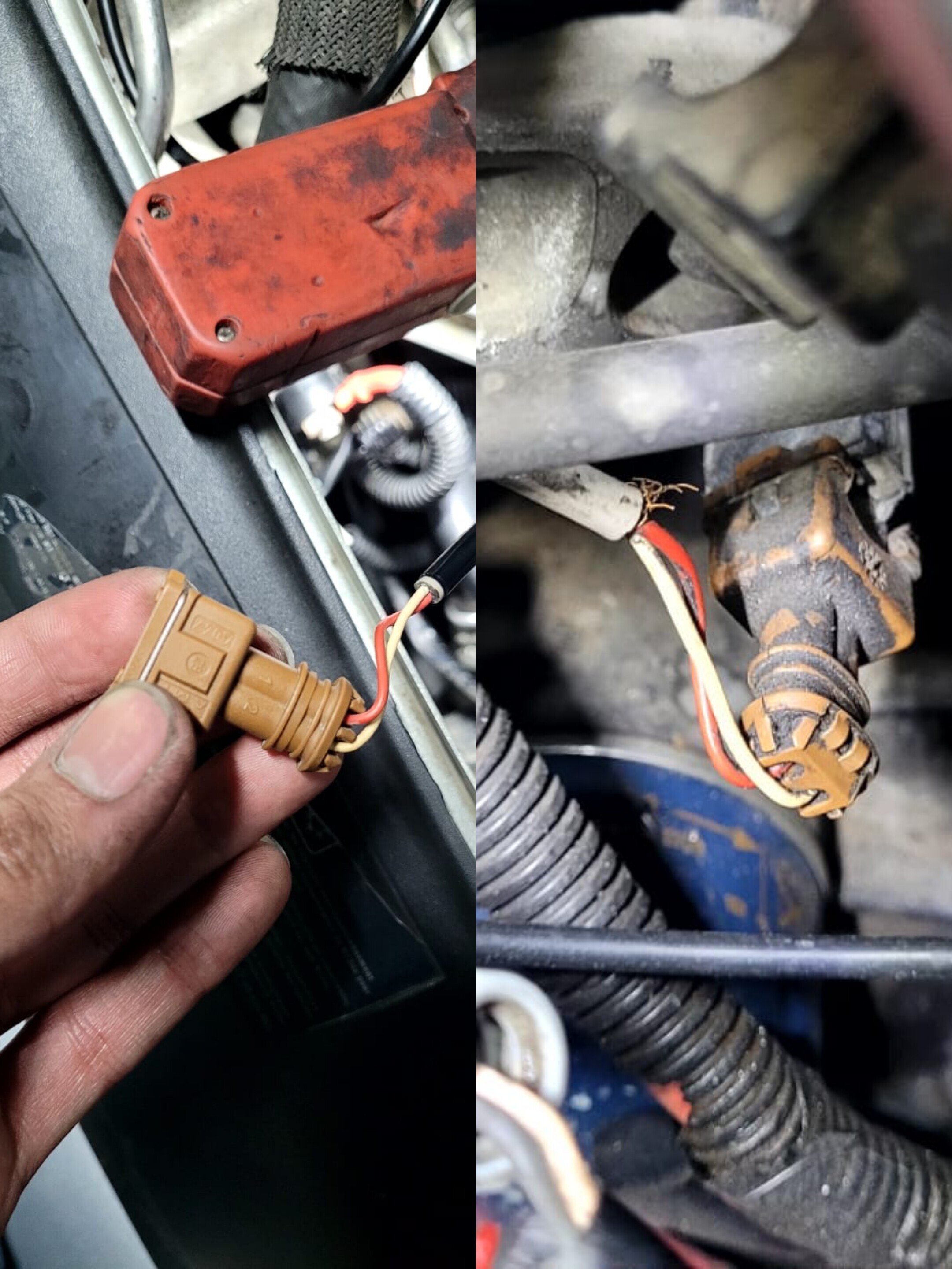

    8.812

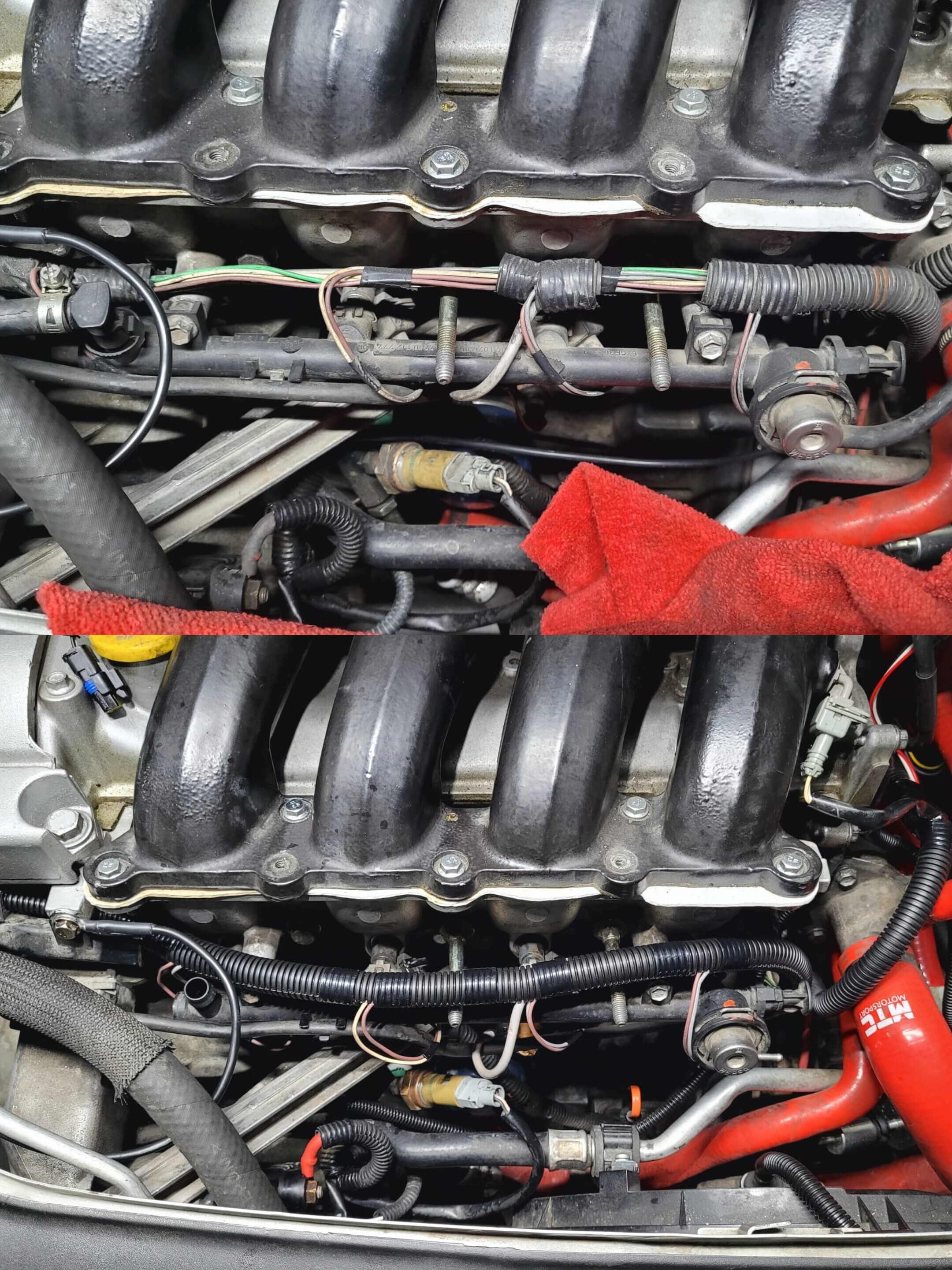

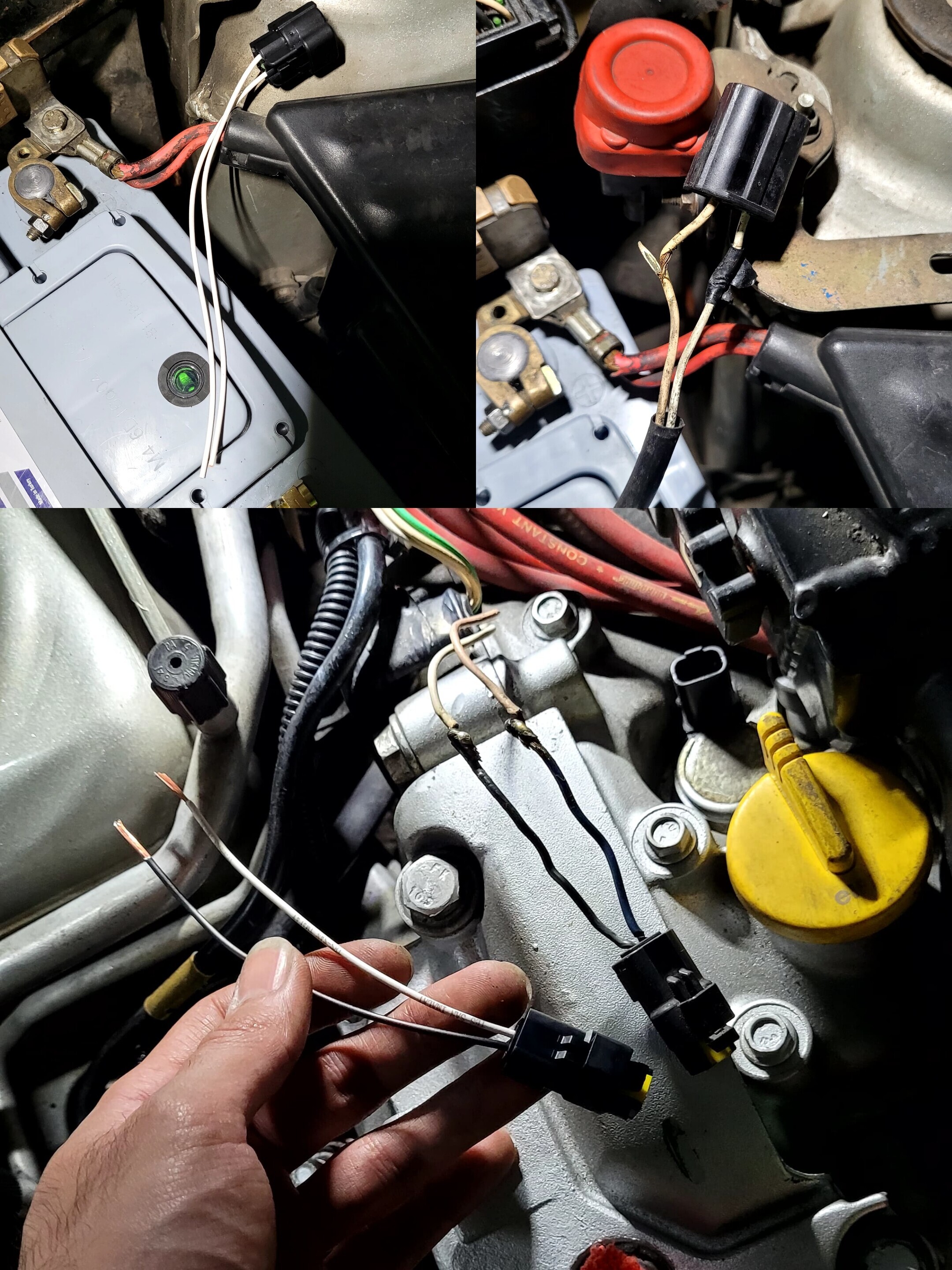

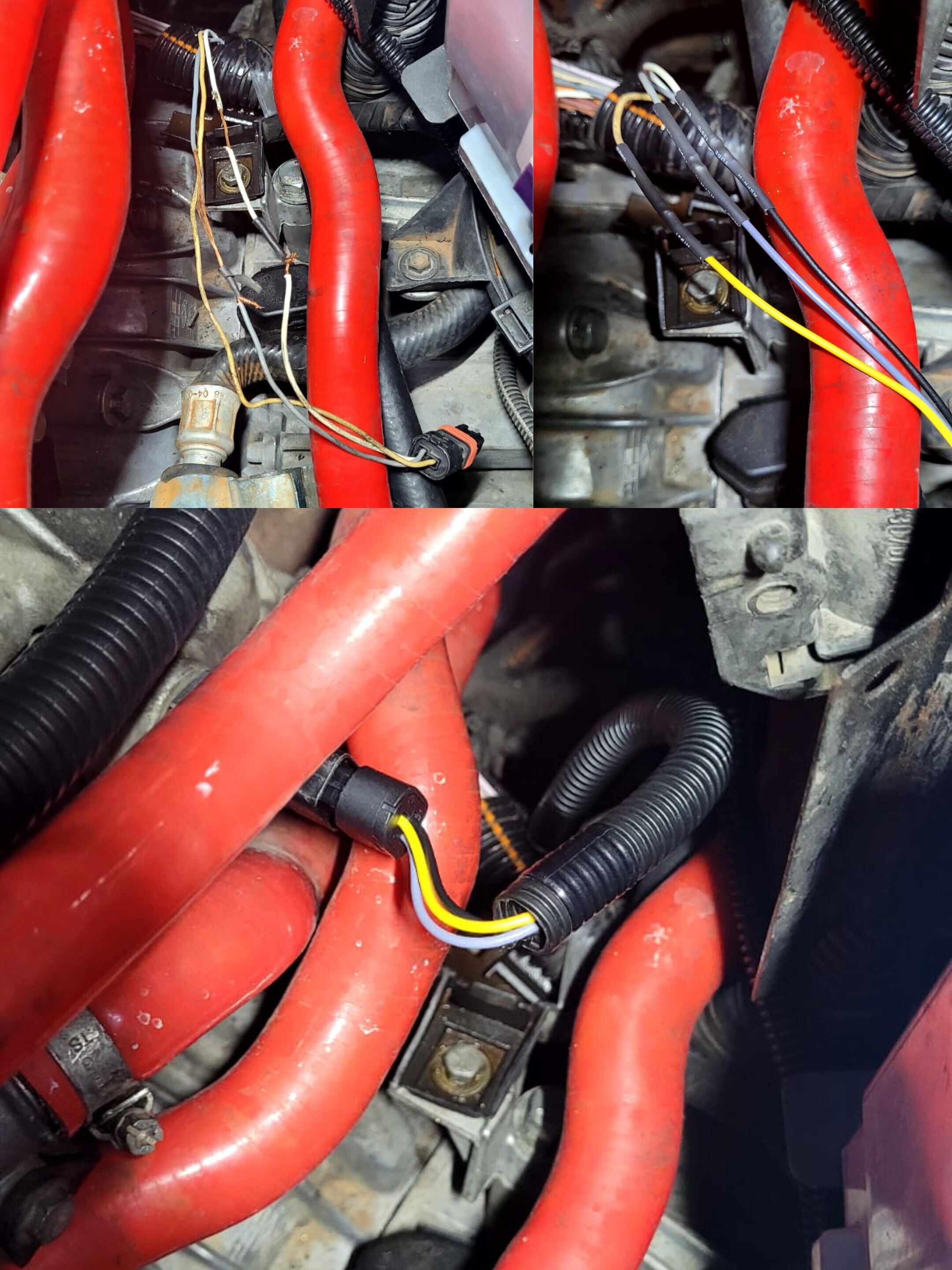

    Evet bugün yapılanlar, enjektör tesisatımızın hali içler acısıydı. Soketler pinlerinden tek tek ayrıldı ve tek tek yapıldı. Normalde bunlardan haberdar değildim, bir yeri söktükten sonra şurayı da sökelim tam olsun diye diye tesisatı, makaronları, şase kabloları, soketleri vs komple yeniledik iyiki de yeniledik, yarım iş asla içime sinmezdi de. Öncesi sonrası fotoğraflara buyrun.

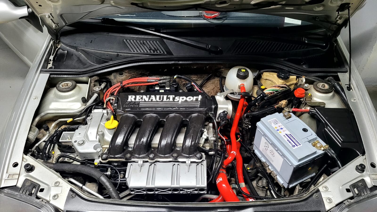

    3-4 günlük serüvenin sonuna geldik şükür.

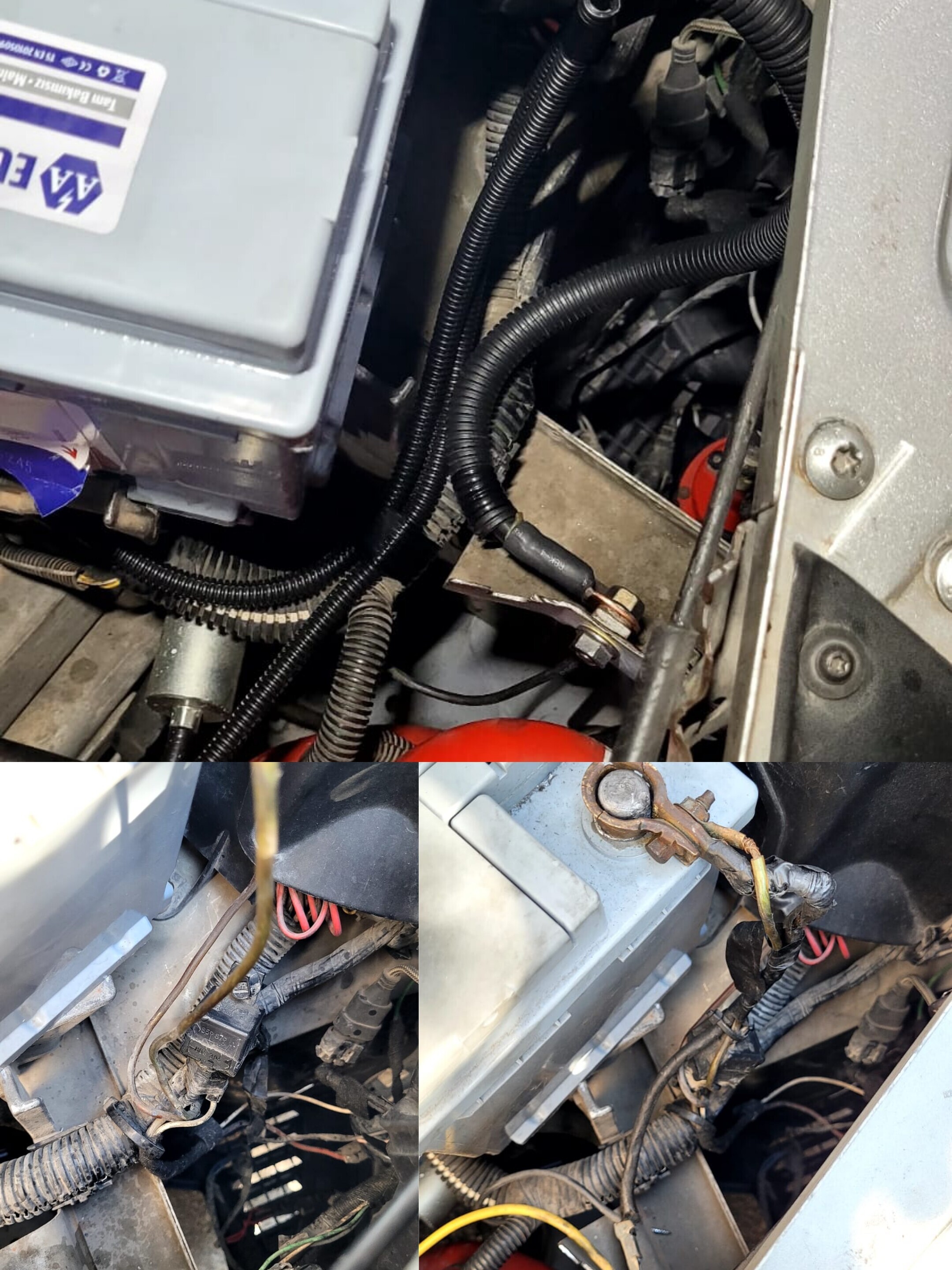

    En son egzos bağlantı kablolarını düzenledik, birkaç kablo bağlantısını düzelttik, motor içinde ufak bir temizlik ile noktaladık işimizi.
    Gerçekten çok içimize sinen, işin hakkını verdiğimiz bir bölüm oldu biiznillah.

    Maşallah kaput keçesi de olsa dedirtti son foto
  12. #50
    8.812
    Satılıkta araba, inşaallah yeni sahibi öyle ufak tefekleri halleder Fatih aksi durumda bakacağız nasipse

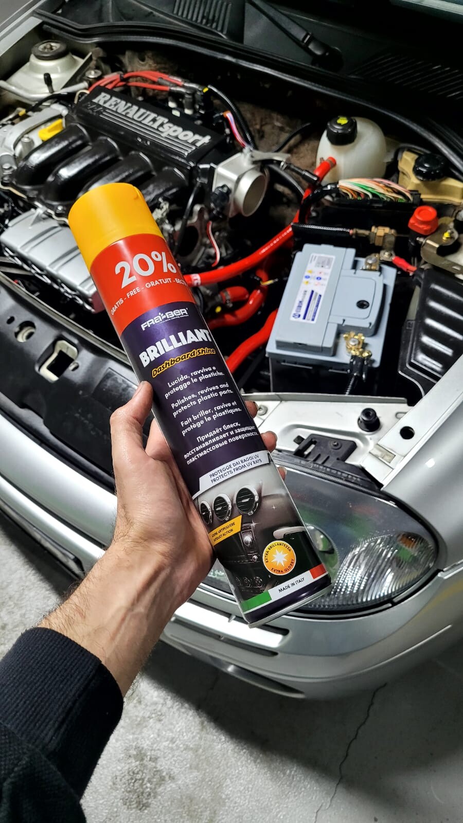

    8.812

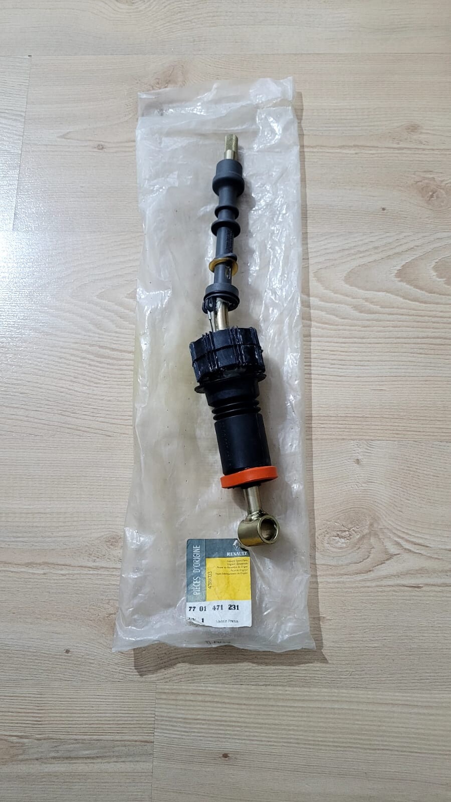

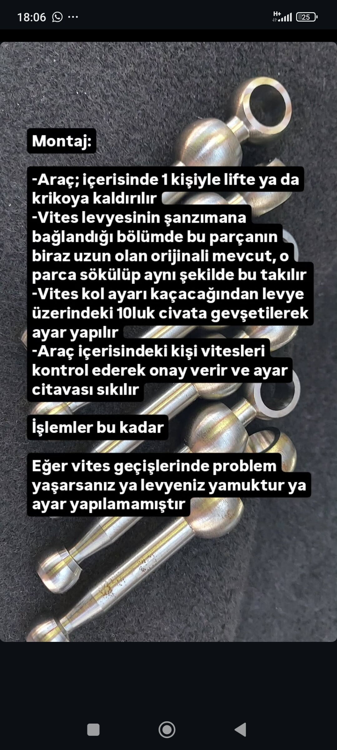

    Tekrardan herkese merhabalar. Aracım satılıkta fakat ben ahlakım ve tutkum gereği restorasyona, eksik gidermeye devam ediyorum Parçaların hepsini şuana kadar olduğu gibi orijinal alıyorum tabiiki. Birçok sıfırladığım malzemede olduğu gibi bu malzemelerde başkası için sorun teşkil etmeyen parçalardı fakat ben üst düzey bakıyorum olaya, bu sebeple mini restorasyon tadında ilerliyor aracıma yaptıklarım. Vites kulesi ve short shifter aldım, buna ek olarak vites levyesini de alacağım inşaallah. Çünkü sıfırlama yaptığım bölümlerin tüm unsurlarını sıfırlamak adetim, şuana kadar yaptığım gibi. Bir de ön panel plastik muhafazanın stickerı yarımdı, eskimiş ve kopmuş zamanla. Onu da orijinal olarak temin ettim şükür. ilerlemeler de görüşmek üzere

    Bunlar geçen furkanın yaptığı şortşifterden sanki
    Güzel işler gerçekten, cidden araba sıfırlandı İnsanın RS iştahını kabartıyor konu her okuduğumda.
