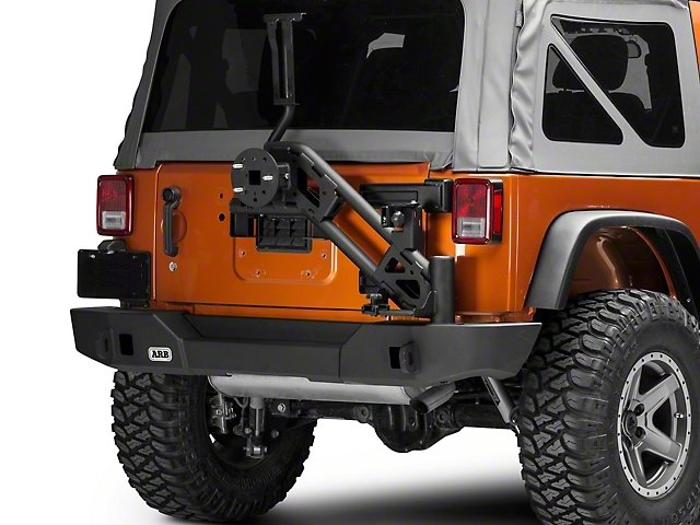

    bu arada yapmak istediğim bir değişiklik var,
    mercedes g kasada da gördüğünüz üzere arka stepne nasıl takabilirim diye araştırıyorum,
    şöyle bişey var mercedes yandan açılıyor arka kapağı, bizim pat doblo gibi yukarı açılıyor, o yüzden açma kolunu kapatmayacak bir ürün bulmam gerekiyor,
    g dışında önerebileceğiniz şık duracak stepne yuvasına varmıdır?
    new project GTR 280SX
  12. #50
    2008-2012 Grand Vitara bakabilirsiniz. Hem aracınızın hatlarıyla uyumlu olacaktır. Kapaktaki Suzuki yazısı da kabartma harf gibi sökülebilir bir yapıda. Kendi aracımda kullanmıştım yapısı da gayet sağlamdır. Kolay kolay ses boşluk vs yapmaz.
    Çıkma olarakta ayağıyla beraber alırsanız güzel bir işçilikle boya öncesi montaj yapılabilir.
    Yanlız şunu söyleyeceğim size bagaj stepnesi şehir içi kullanımda zorluyor biraz. Bazen oradaki varlığını unutup arkamdaki araçlara dokundurmuşluğum olmuştur araçtan bir 30 cm kadar dışarı taşıyor çünkü bazen dalıp park sensörüne göre kendinizi ayarlayınca stepne çoktan dokunmuş oluyor.

    Baraj amortisörüne taşıması için ciddi bir yük biniyor. Onları baya kuvvetli olanları ile değiştirmeniz lazım. Yarın olursa sökerseniz stepneyi bu seferde amortisör fazla güçlü kalıp bagaj kapağını yukarı fırlatmak ister. Görüntü olarak hoş ama yukarı kalkan bagajda sıkıntı biraz.

    Bir şekilde yana acılan stepne olursa bagajla pek işi kalmaz ama uygun tampon veya kenar yok gibi

    Honda crv lerin 2005 olana kadar olanlarda da bu stepne dışarıda onu da kullanabilirsiniz ama.Sizin bagaj kapağı yukarı doğru açılmasından bu işlem pek sağlıklı olmaz gibi .

    R50 birinci neslin stepne tertibatı isteğinize uygun. Lakin nasıl monte edilir kafa yormak lazım.
