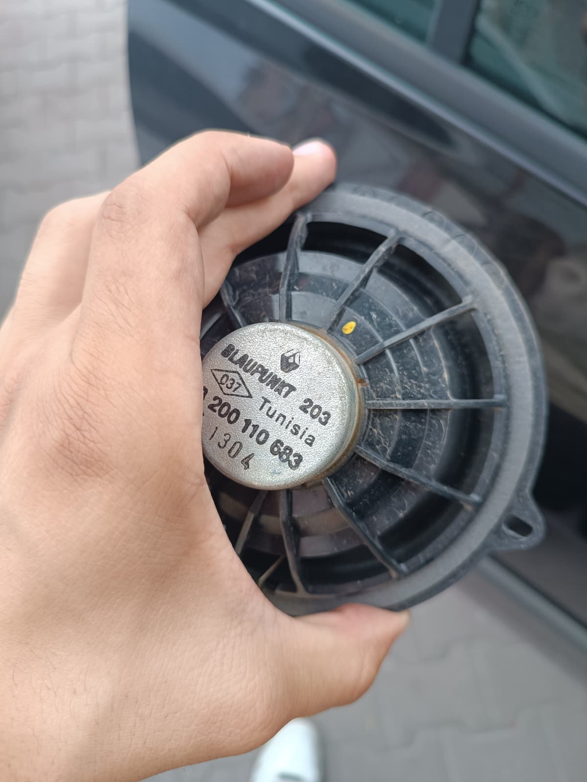

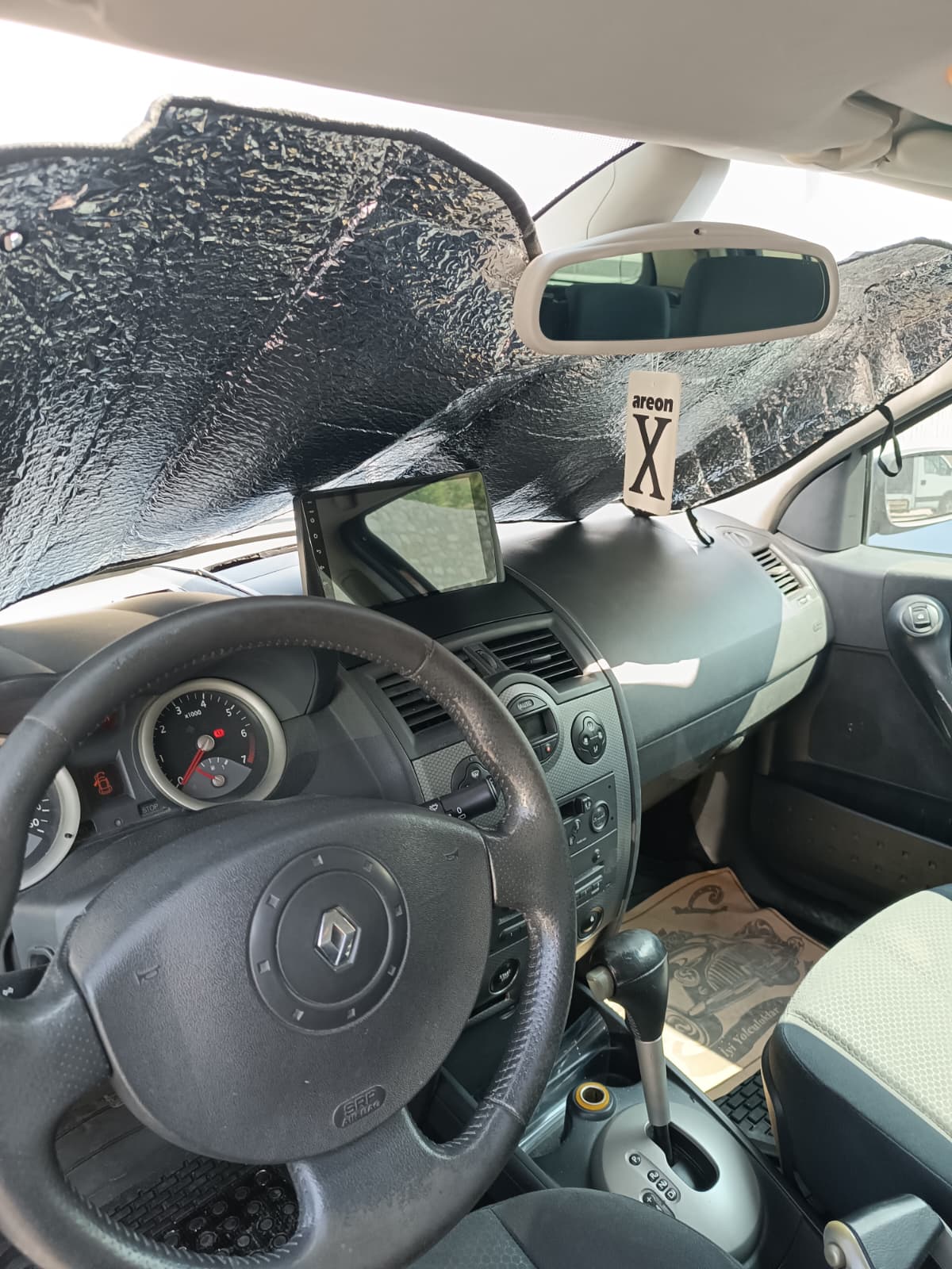

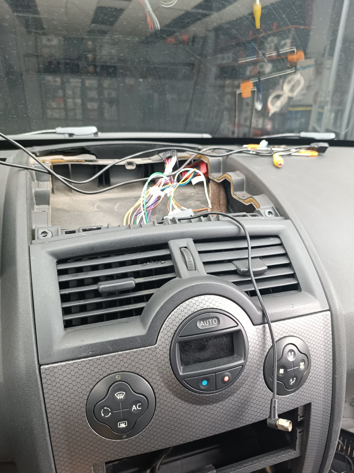

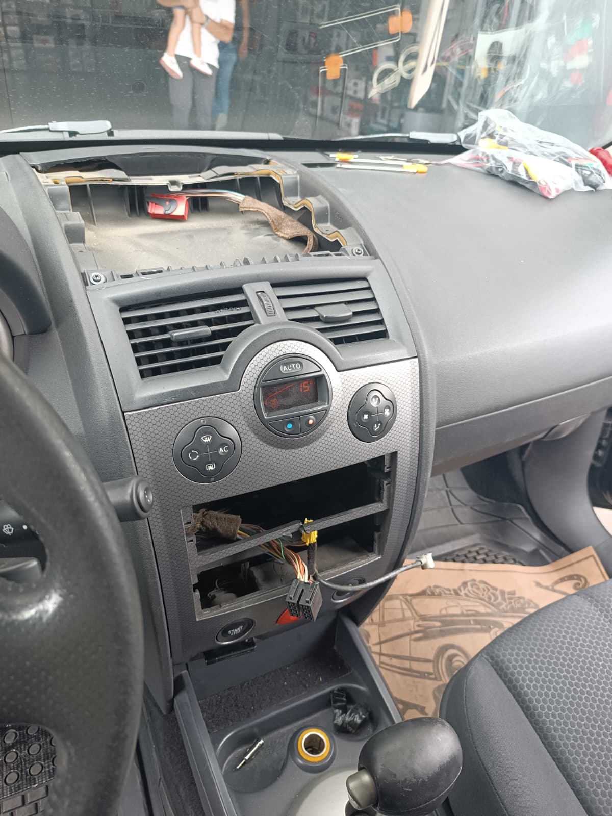

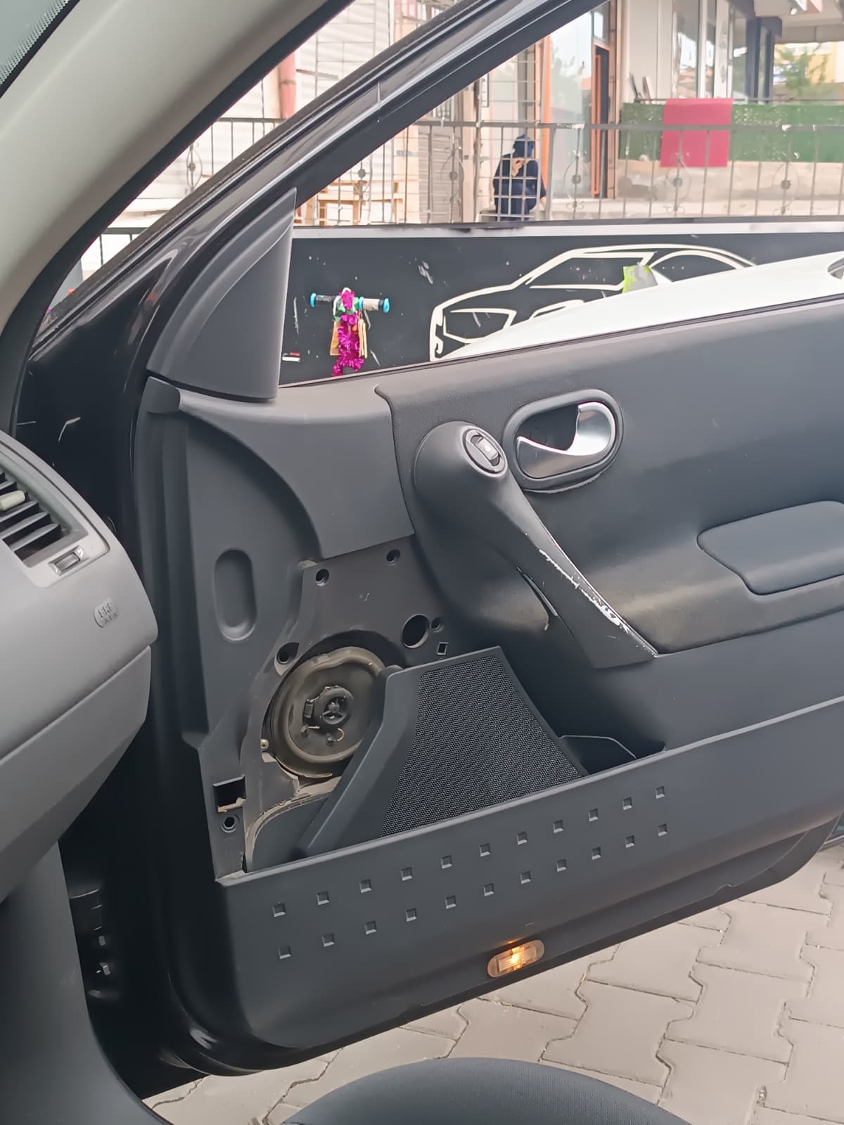

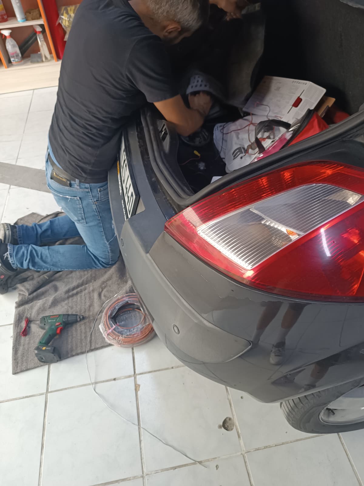

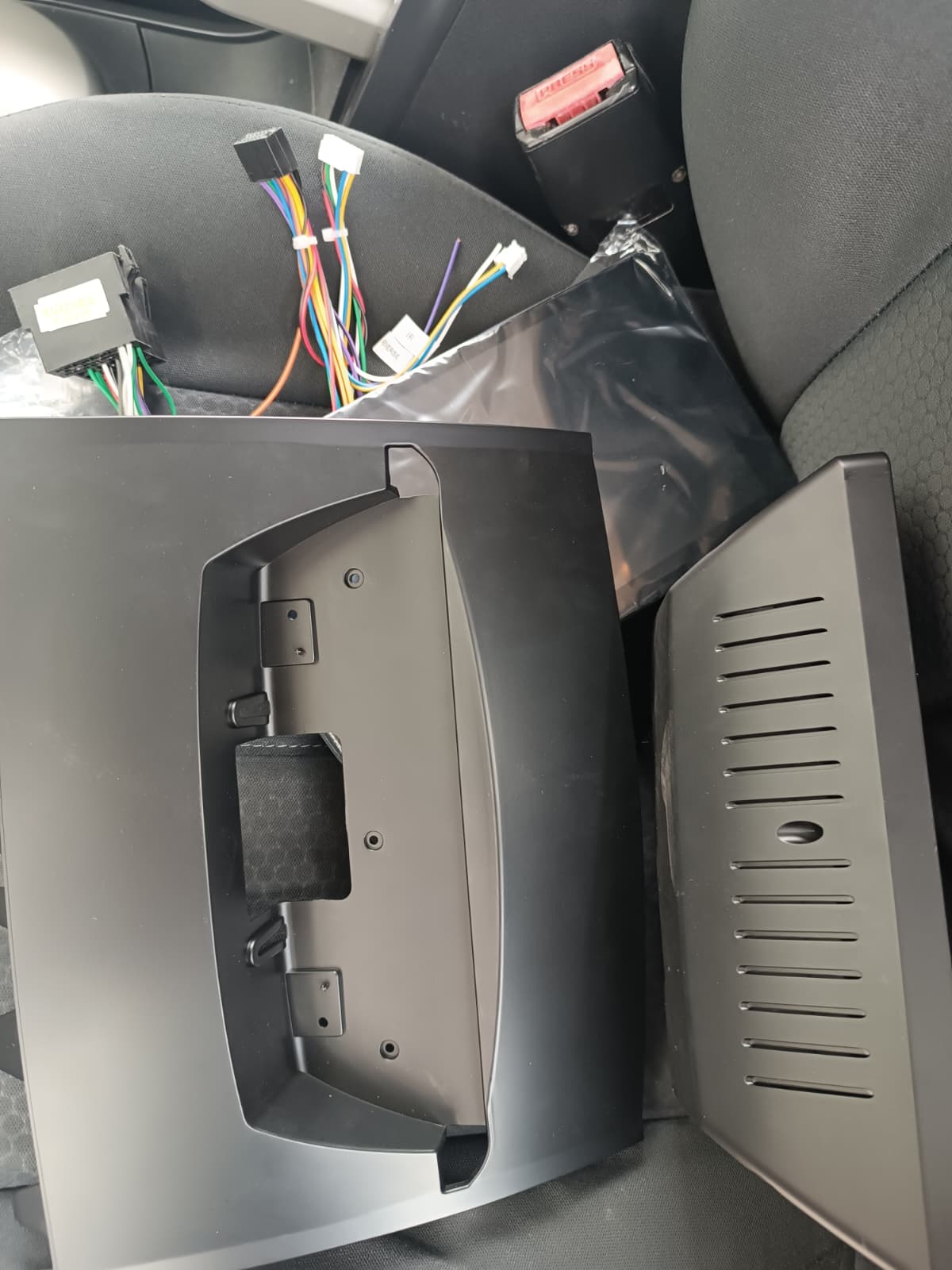

    Devam ediyoruz... ses ve carplay hakkında soru işaretlerimiz vardı ve üst tarafı her ne kadar bozmak istemesem de "arabada bulututum yok ama kızlar" dememek için ekran yaptırmaya karar verdim. Ekranı alt yerine üste koymaya karar verdim çünkü daha göz önünde ve iyi durduğunu düşünüyordum. İnternetten 6/64 GB özellikli android 14 bir ekran sipariş ettim. Kamera-canbus vs. vs. paket halinde geliyor zaten. Arkalardan kısık ses gelmesi ve önlerin de patlak olduğu gerekçesiyle kesme biçme işlemi olmamasına dikkat ederek hoparlörleri de sipariş ettik.
    Bu vesileyle bütçe dostu Pioneer'larımızı önlere G1310F, arkalara tweeter'lı G1320F olarak almış bulunduk.
    Ankara'da dışardan getirdiğim ürünlerle montajı yapacak yeri bir türlü bulamayıp GPT'den yardım aldıktan sonra karapürçek'te bir ses sistemi dükkanına giriş yaptık.
    Orijinal göğüsü analım:
    Söküm-takım aşamaları

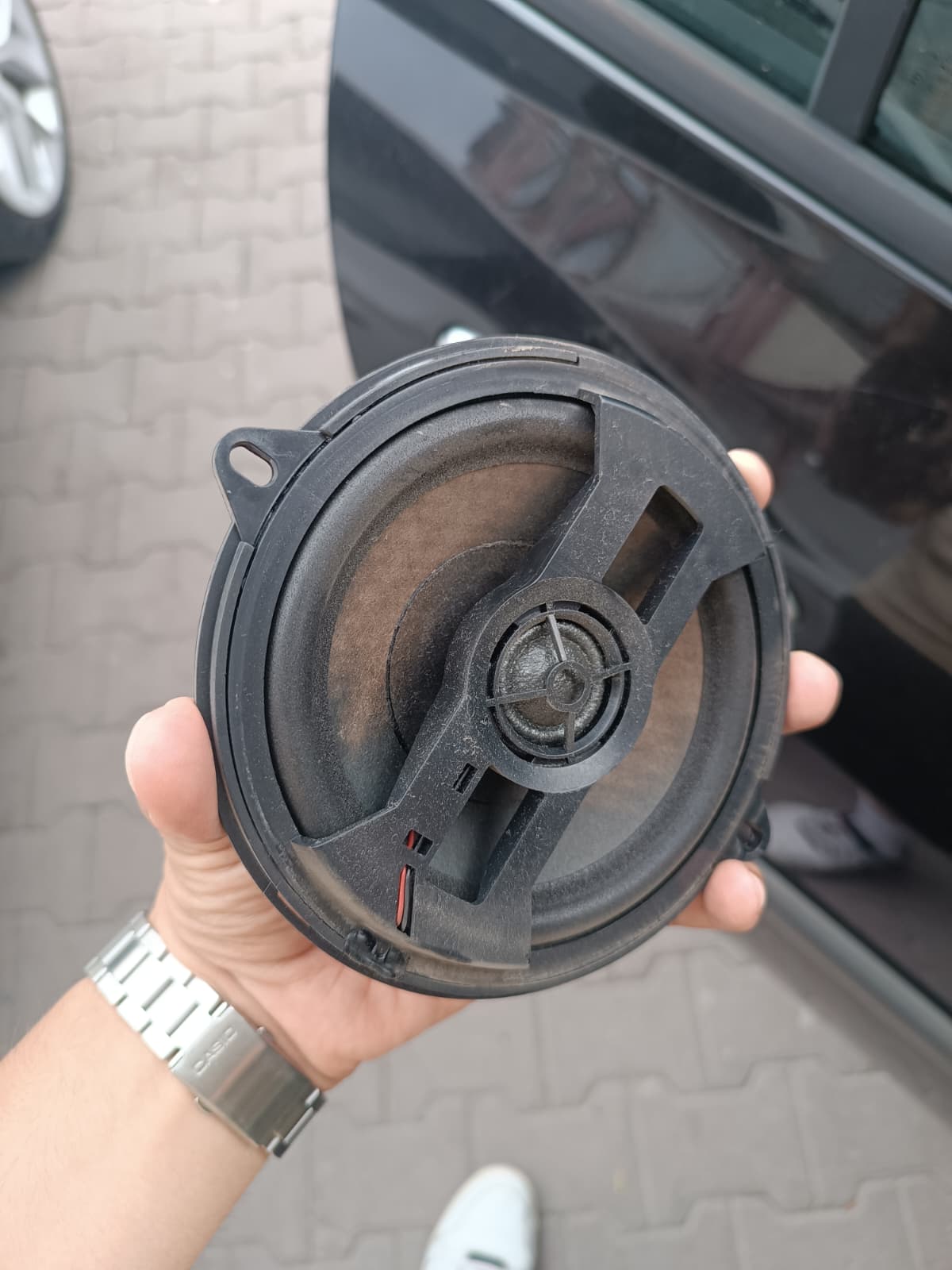

    Ön kapıdaki tek çalışan hoparlörü de çıkartma vakti (orijinal değilmiş)
    Beklemediğim şekilde arkalardan çıkan (Dynamique'de kablosu var ancak hoparlör yok diye biliyordum) orijinal Blaupunkt hoparlörler.
    Kamera işlemleri
    Ve sonuç:
    Ekran oldukça akıcı ancak sıcaklıklardan olsa gerek navigasyon android auto'da biraz kasıyor. Ses sistemi ise şimdilik çok iyi diyemesem de istediğim seviyede.
    Bunların dışında konuya bir süre devam edemeyebilirim, görevim gereği Van'da olacağım ve araç Ankara'da kalacak. (Annemin de kullanması gerekçesiyle & götürecek tecrübem yok)
    Yavaş yavaş istediğim hale getirmek için parçaları toplayacağım. Gelecek yaza bomba gibi bir giriş yapacağız Planlarımı, tercihlerimi ve sorularımı yine konuya yazacağım tabii ki
