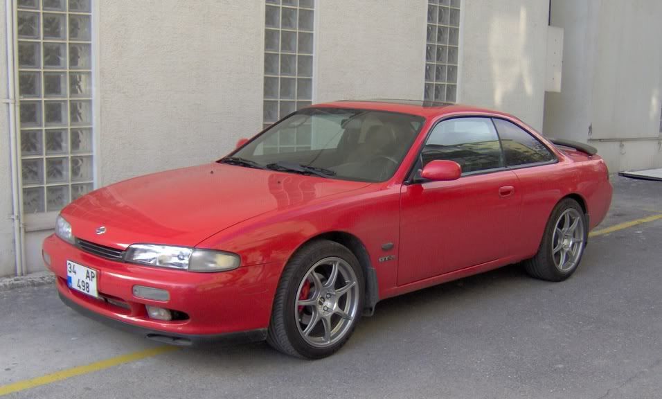

    2 yıldır evladımın sahibiyim, bayaa 1 şiler yaptık... japonyadan ilk geldiğinde araba yeşilmiş, 95 te rengi kırmızıya çevirmişler

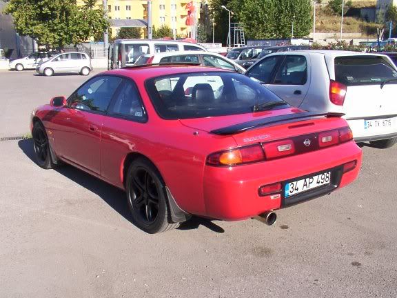

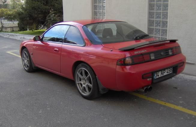

    buarada turbonun yeri değiştiği için kaput biraz şişirilmek zorunda kalındı, bide kaputta hava tahliyesi açtık , goruntusu kotu oldu ızgaranın , onu degişitiricem , dikiz aynalarını da daha yeni siyaha boyattım
    bu resim çok yeni değil, marşpiyerler yok-dikizler kırmızı

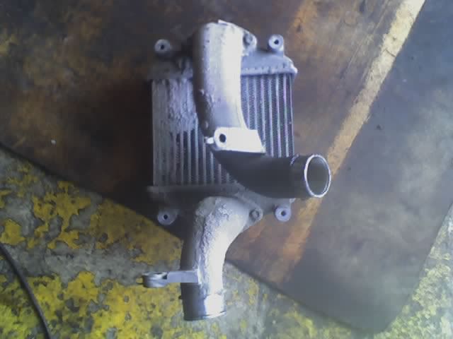

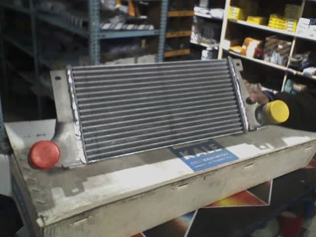

    arabadaki intercooler , aslinda bi BMC minibusun intercooleri ,hem tam tampondaki bosluga goreydi, hemde fiyatı uygundu, izmirde takıldı

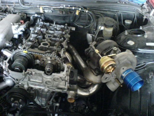

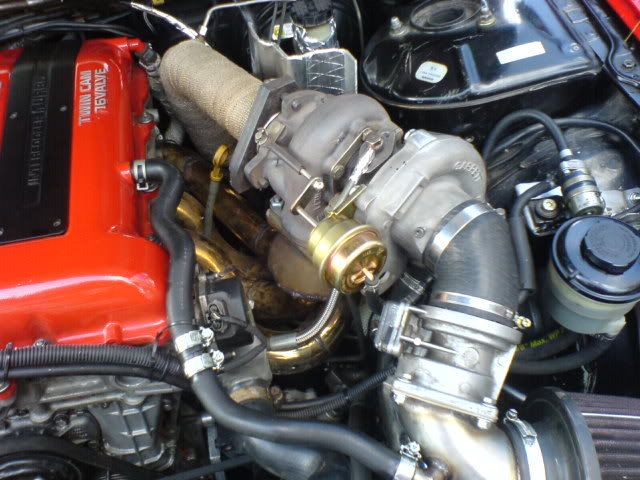

    motorun yapım asamasi, burda yukari tasinmis turbo, custom headers ve custom downpipe daha belirgin
    buda bitmiş hali , ust kapak kirmiziya boyandi, downpipe sicaklik icin sarildi, turbo cok kolay ulasilir bi yerde.. , normalde on fanin bulundugu yerdeki davlumbaz iptal, buyuk fan iptal, yeni fanların daha yakın resmini ekliycem

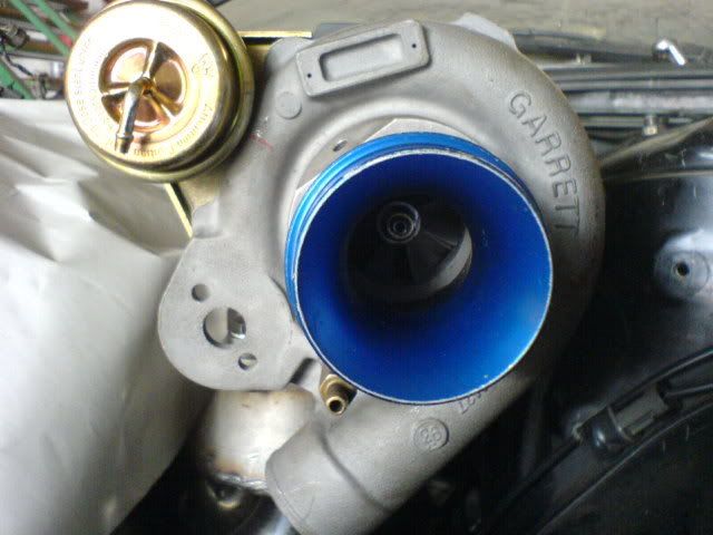

    daha yakın cekim , hava filtresi , orjinal Maf ve headers

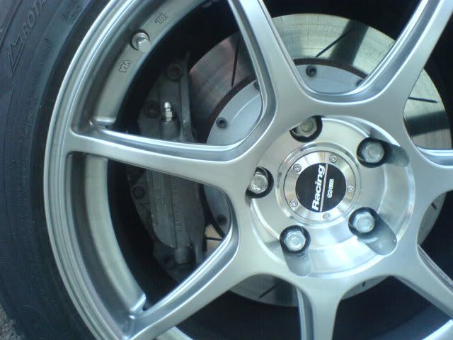

    17 inclik enkei ler , drilled diskler, ve 4piston AP kaliperler.. bu kaliperler cidden anormal hafif orjinaliyle kıyaslandiginda

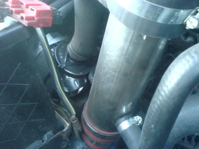

    Hks Bov

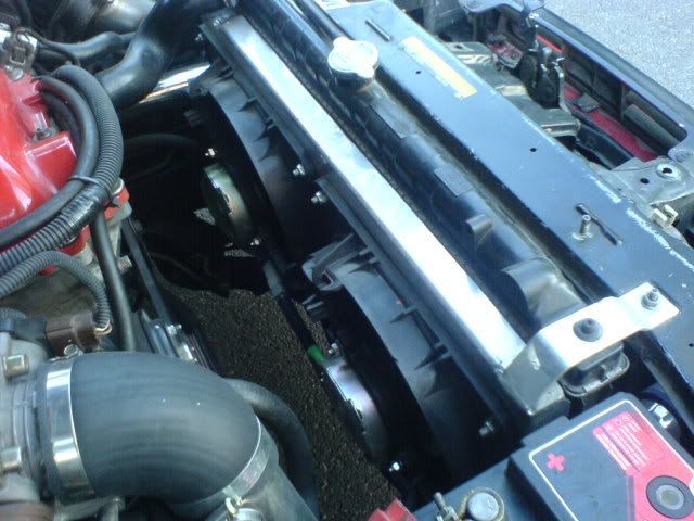

    orjinal buyuuk fan'ın yerine motordan guc calmayan , elektrik fanlari, cidden cok gucluler, aninda hararet yok oluyo, oyle hava cekiyolar ki intercooleri bile sogutur ..

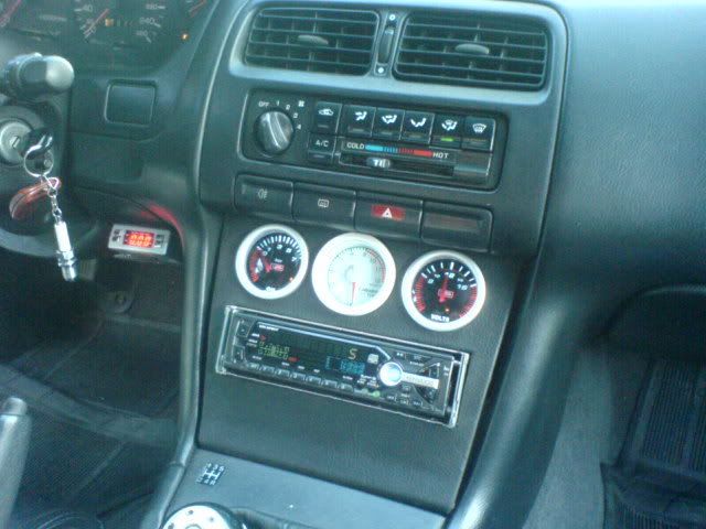

    A sütunundaki wideband - boost ve yag sicaklik gostergeleri (yukardan assaa)
    on konsoldaki kulluk bilememne -vs vs iptal, bu parca yapıldi, cd calar ve yag basinc - egt-ampermetre ler eklendi (soldn saga), direksiyonun altindakide turbotimer
