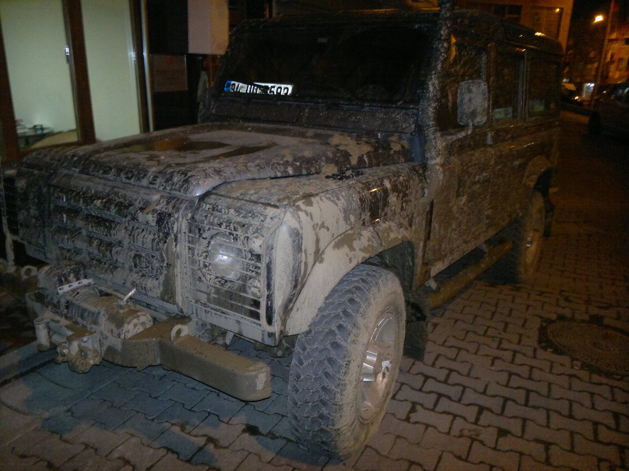

asfaltta cidden çekilcek gibi değil ama arazide yaptıklarına inanamıyorsunuz..bende ilk defa dün sabah polonezköy e gittim off road için..araç çamura girdimi kişiliği yerine geliyo evrim geçiriyor resmen asfaltta yazık etmişim bunca zamandır arabaya :) bende defender sahibiyim bi 3aydır

benim aracım da 2.5 benzinli 78hp rampa yukarı 2. vitese kadar düşersiniz 30 40km ile gidersiniz sizi tırlar sollar ama arazide çamurda rampa yukarı olunca araç evrim geçiriyor hani lastiklere zincir vursan kırar zinciri atar yine döner 15km ile çıkarsın 40 50cm derinliğinde çamur yığınını ama her türlü çıkarsın öyle ilginç bi şanzıman var araçta :) Bende yazdıklarıma daha dün şahit oldum..aracı aldığımdan beri araziye girmemiştim dün ilk defa off road yaptık..hatta bi kere 20cm yüksekliginde bi kaldırımdan indim geri çıkarken parça kırarım diye gaz vermeye korkmuştum..ama araziye girince iş değişti araç ruhunu buldu tık demiyor çok ilginç bi araç :)

4 tekerle kalıp da bu kadar eğleneceğimizi tahmin etmezdim
dün gece tiwitırda da gördüm göktuğ abi nasıl özendim anlatamam :D
bu arada anne eve aldı mı o ayakalarla :D
evin girişinde soyunduk Bahadır:D
