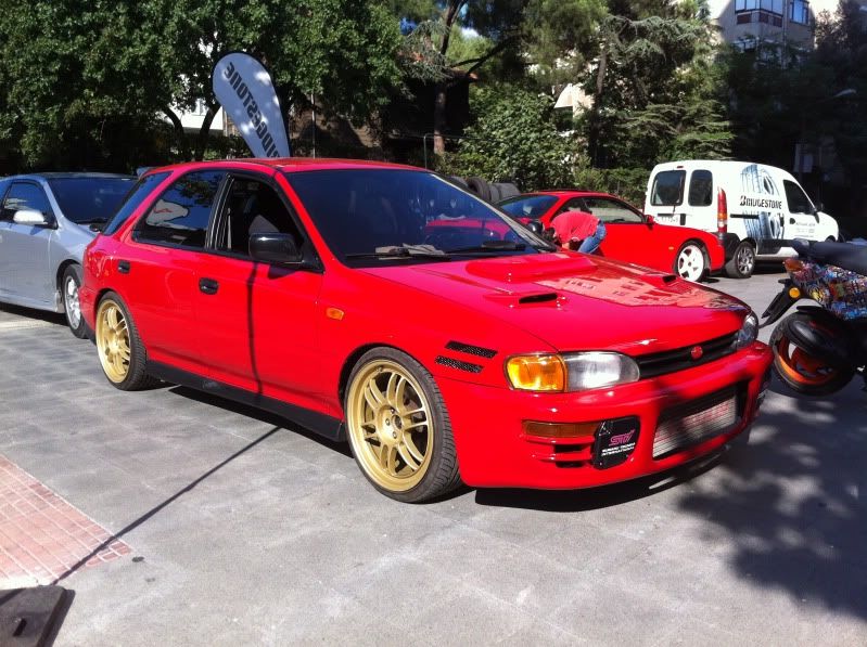

    Aracın rengi san remo red
    bütün yapılan ıslemler restorasyon mantığıyla yapılmıştır
    bütün orjnal olmayan civata ve clipsler orjnalleriyle değişmiştir
    diğer kullanılan malzemler ise würthden alınmıştır civata izolasyon kelepce
    çinko sprey vs.

    haltechten cok memnunm çok kullanışlı ben herşeyi haltech supprter dan ogrendim sağolsunlar sıkılıp bunalmadan yardım ettiler bu en güzel özelliği bence adamlar en son bro olmuştuk.
    gt28 i suana kadar tam verimli kullanamadım.Aracım 96 oldugundan stock kapaklar üstünde ve yağlı iteceklerden ötürü sıkıntı yaşamıştım ne devir dönebildim nede verimalabildim tam olarak araya bir ton işi girdi boya vs.
    aracımın kapaklarını değiştirmeye karar verdim ve almışken sögle verimli birşeyler olsun istedim
    v4 gc8 sti kapaklarını büyük uğraşlar sonunda buldum
    geldiler teste soktum jilet gibi çıktılar.
    bu kapakların en büyük özelliği portları valvetrainleri stock v4 sti 8000 küsür dönüyolar
    üstüne egzantrkleri biraz daha agresif ve shim under bucket type itecek sistemi var.

    şöğle güzel kapaklara güzel bi emme manifoldu olmadan olmaz dedim ve v4 wrc magnesium intake aldım bunuda çok zor buldum rcm 72mm throttle la kullanmayı düşünüyorum
    [IMG] Uploaded with ImageShack.us[/IMG]
    şanzuman olayına gelince ben çok dikkatli kullanıcıyım diyelim gt28 1 bar da ve eskiden stock motor turbo 311 hp iken hiç bir skıntı yaşamadım 4 senedirde kullanıyorum ne zaman kırılır ozaman bakarız çaresine
