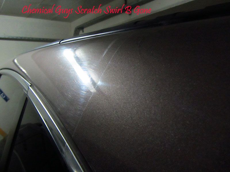

Scratch swirl b-gone ürünü compound sınıfında diminishing özellikli bir üründür, yani uzun süre çalışmaya izin verdiği gibi compound olarak başlayıp polish olarak yüzeyde finish yapmayıda sağlayabiliyor.
Ürünü elle mf pad veya sert el pad'i ile veya makina ile de uygulayabilirsiniz.
Ürünü parex'in mf pad'i ile yani elle uyguladım. Hiç cila ve pasta yüzü görmemiş 2007 model bir otomobilde denedim, sonuç fotorğaf ve videodaki gibidir :)
Çizik giderme işlemi 5dk'dan kısa sürdü. Sert el pad'i ile sonuç çok daha iyi olabilir :)
çok güzel, bu 205'le kağıt üzerinde aynı mıdır? hangisi daha etkili sizce?
M205 ile kağıt üzerinde aynı değil, m205'te daha az aşındırıcı var, bunda daha fazla aşındırıcı var.

Saklamıyor değil mi çizikleri gideriyor ? Elle sonuç çok iyiymiş :)
Maskeleme özelliği yok :)

Süpermiş o zaman teşekkürler :) yazın sarı sert ped ile denenilebilir sanırım

Makina ile uygularken geride biraz hare bırakabilir, sarı pad ile uygulama yaptıktan sonra siyah pad ile 1 tur düşük devirde ve fazla baskı uygulamadan geçmen gerekebilir :)

yuzeye ne kadar surmek gerekiyor, dairesel hareketlermi yapicaz acaba?

Yüzeye fındık, nohut, çiğ kayseri mantısı tanesi kadar sürmek ve yukarı-aşağı, sağa-sola hareketler ile uygulamak gerek :) (Biraz da baskı uygulamak lazım :) )

Çok başarılı, merak ettiğim bir husus var, bu ürün silikon içeriyor mu? "Bildiğim kadarı ile nano koruma işlemi için silikon içermeyen ürünlerle hazırlık yapmak gerekiyor" yani ben nano koruma yapmadan önce bu ürünle çizikleri giderebilir miyim?

Ürünün sayfasında ve çektiğim fotoğraftan da anlaşılacağı üzere, ürünün içeriğinde silikon ve cila bulunmuyor. Dolayısıyla, ürün body shop safe üründür yani boyahanelerde de kullanılabilir.

Dün bir test de ben kendi aracıma yaptım. Hex-Logic orta aşındırıcı el uygulama pedini kullandım.
Sonra üstüne glossworkz glaze + butterwet wax attım dayanamadım. Makina ile atma imkanınız yoksa el ile uyguladınızda ciddi anlamda memnun ediyor ürün sizi.Bugün güneşte bir kaç foto daha çekip yollarım çok az çizik kaldı

Teşekkür ederim, bir sorum daha olacak AutoGlym Cila Uygulama Sünger Pedi ıslatarak nemli bir şekilde uygulama yapıyoruz, bu sünger sert ve nemli kullanımda yumuşuyor, merak ettiğim ise, süngeri Scratch Swirl B-Gone ile kullanmak istersem süngerin de aşındırıcı özelliği olur mu? Yani örneğin Hex-Logic orta aşındırıcı el uygulama pedi kullanımı ile kıyaslarsak işe yarar mı, elimde olan malzemeyi değerlendirmek istiyorum, olmuyor ise Hex-Logic orta aşındırıcı el uygulama pedi alacağım.

Ben migrosta satılan parex mf pad ile uyguladım, sıkıntı olmadı. Pedin biraz sert olması lazım ki sonuç iyi olsun. Cila süngeri ile sonuç beklendiği gibi olmayabilir.
Cguys'ın elle uygulama pedleri de var. Tavsiyem turuncu hex logic el pedi ile ürünü uygulamanızdır.

Maskeleme yapmaya gerek var mı acaba? Trimlerde beyazlık vs. yaratır mı ürün?

Ürün maskeleme yapmıyor, compound olarak başlayıp polish olarak finish yapıyor. İçeriğinde silikon ve cilada barındırmıyor.
