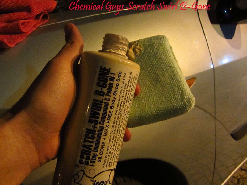

    Malzemeler
    1-Chemical Guys Scratch Swirl B-Gone
    Chemical Guys COM_129_16 - Scratch and Swirl Remover (16 oz)
    2-Parex mikrofiber sünger
    PAREX MİKROFİBER SÜNGER 2'Lİ
    3-Mikrofiber bez (bauhaus, bim, carrefour...vs'den alınabilen yumuşak tüylü mf bez)
    Scratch swirl b-gone ürünü compound sınıfında diminishing özellikli bir üründür, yani uzun süre çalışmaya izin verdiği gibi compound olarak başlayıp polish olarak yüzeyde finish yapmayıda sağlayabiliyor.
    Ürünü elle mf pad veya sert el pad'i ile veya makina ile de uygulayabilirsiniz.
    Ürünü parex'in mf pad'i ile yani elle uyguladım. Hiç cila ve pasta yüzü görmemiş 2007 model bir otomobilde denedim, sonuç fotorğaf ve videodaki gibidir
    Çizik giderme işlemi 5dk'dan kısa sürdü. Sert el pad'i ile sonuç çok daha iyi olabilir

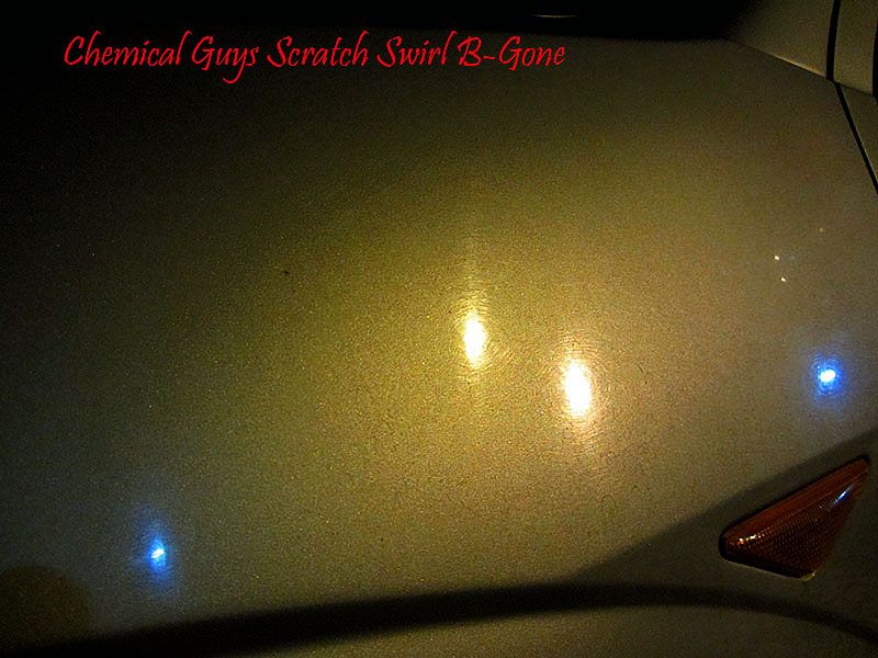

    Öncesi

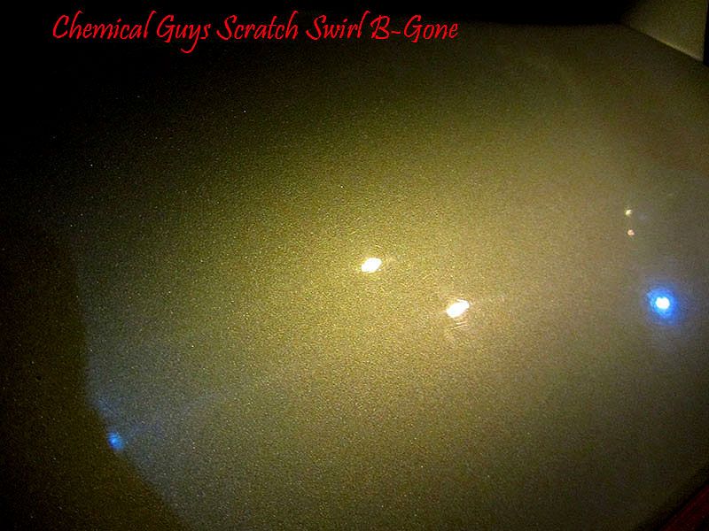

    Sonrası
