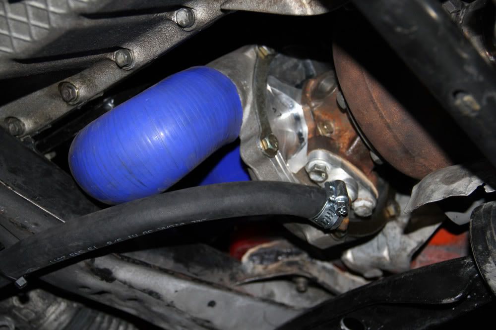

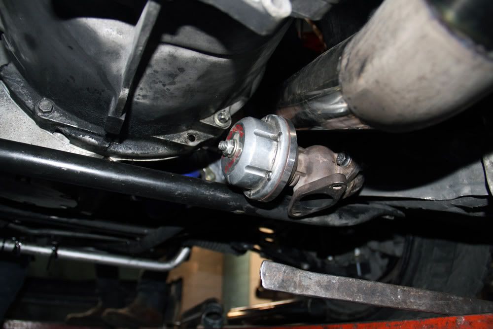

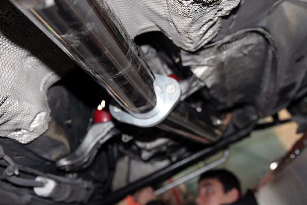

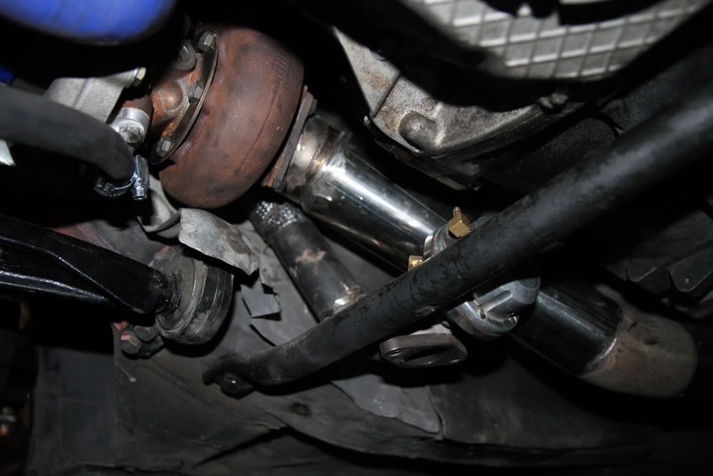

    Manifoldun montajından sonra ilk yapılan iş 76mm downpipe oldu.

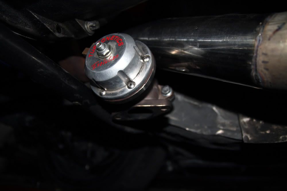

    38mm wastegate'in yeterli gelmesini umuyorduk , ve yetti de.
    Maf'ın yeri değişecek , kablolama yapılıyor.
    Montaj sonrası wastegate'in pozisyonu.
    Montaj sırasında Turbo'nun pozisyonunun ayarlanma aşaması.

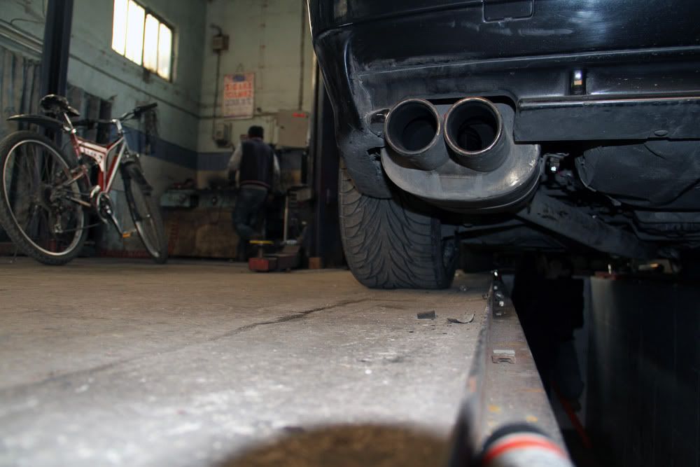

    Egzoz 76mm , sonra yine Varex son susturucu var.

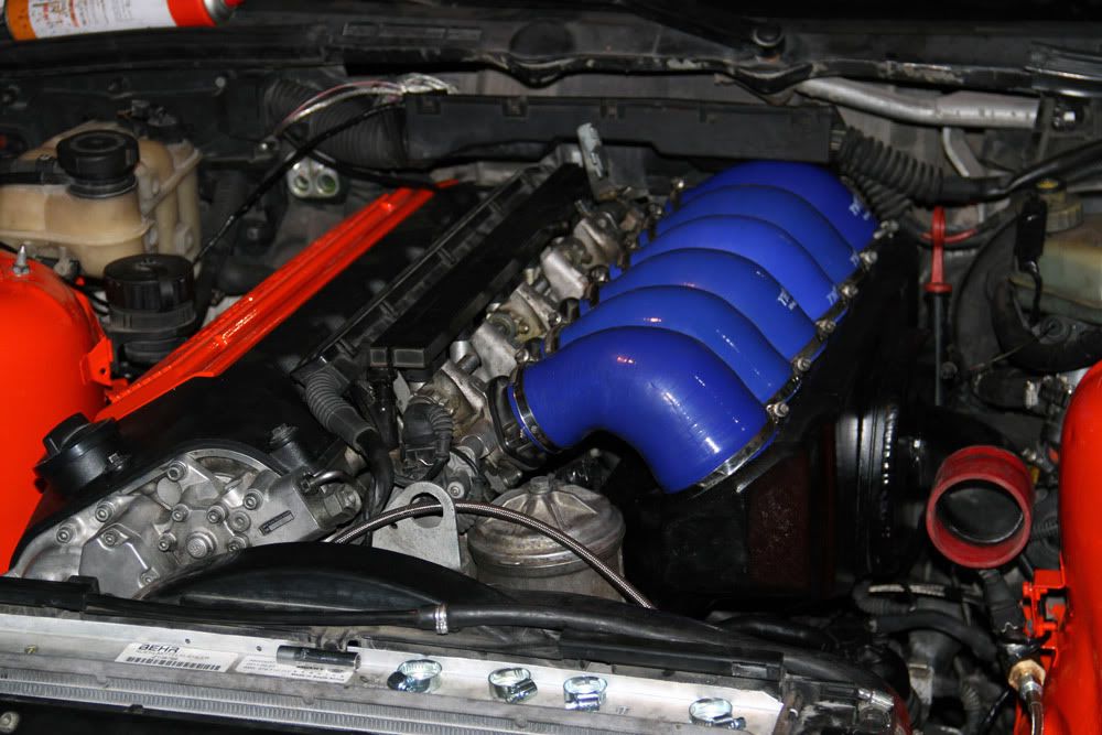

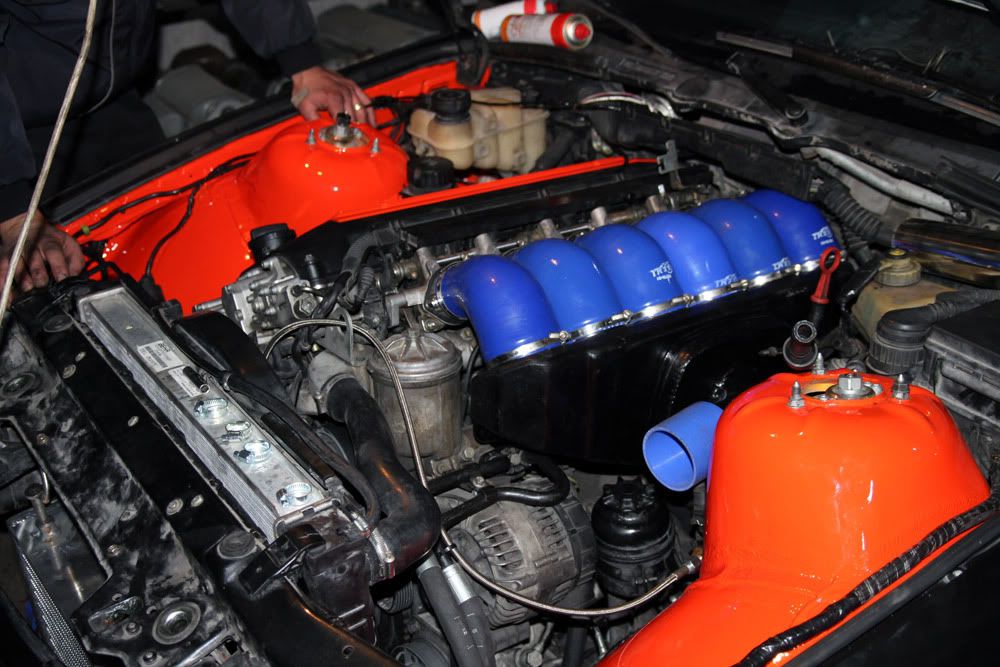

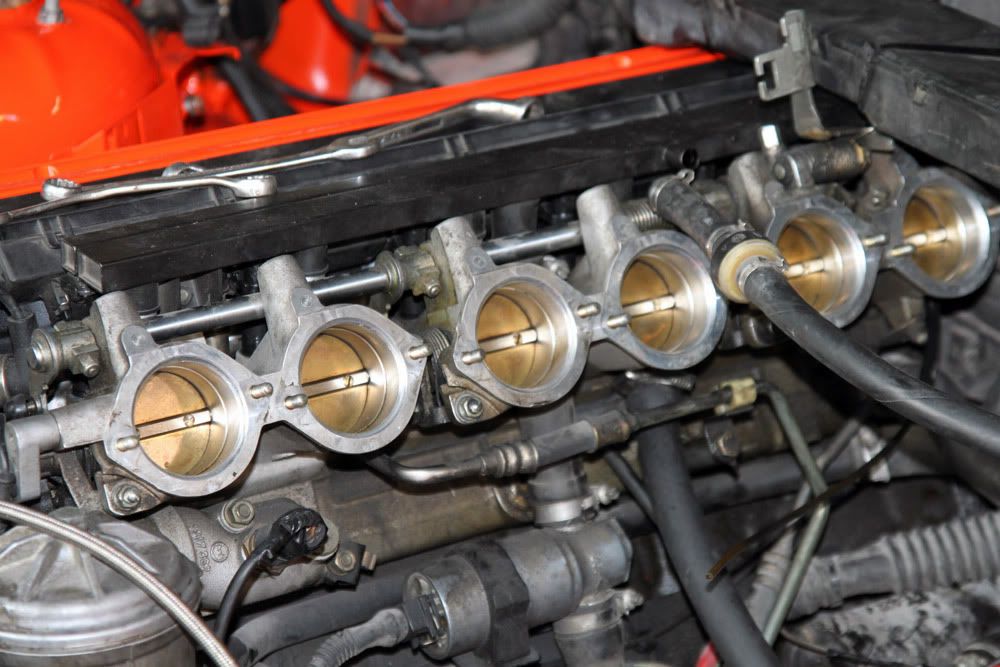

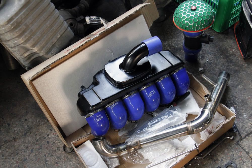

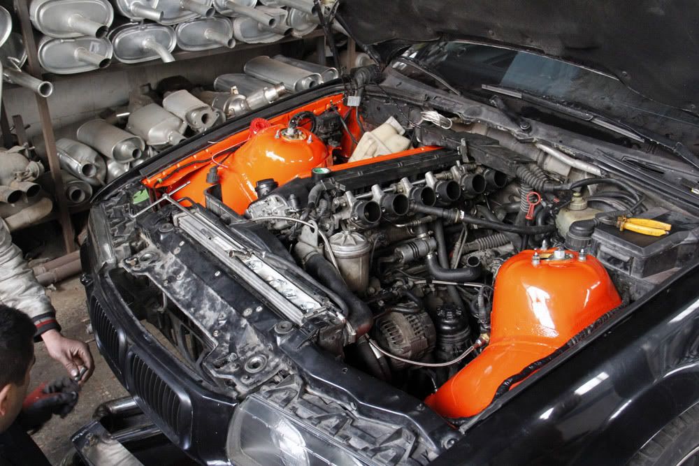

    M3'lerin en yorucu parçası emme manidolfunu baştan yapmak.Individual Throttle Body'ye yeniden şekil verip ilerki zamanda sorun çıkaracağını bildiğimiz standart silikonları iptal edeceğiz.Yani aslında manifoldu baştan yapacağız.

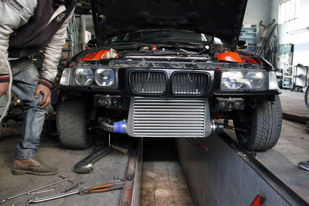

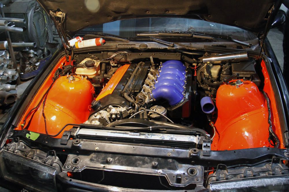

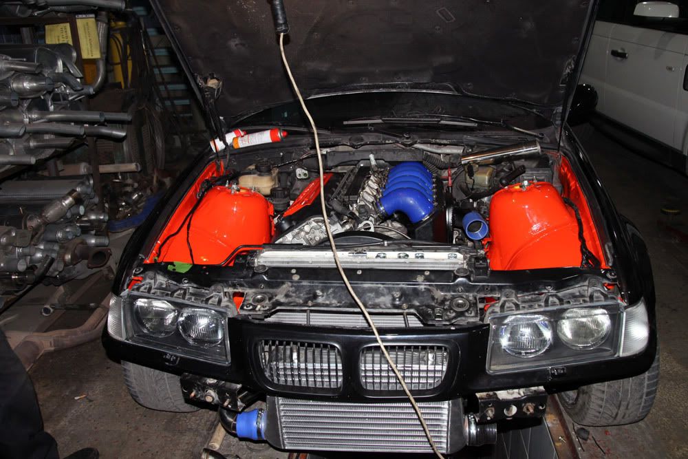

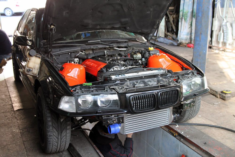

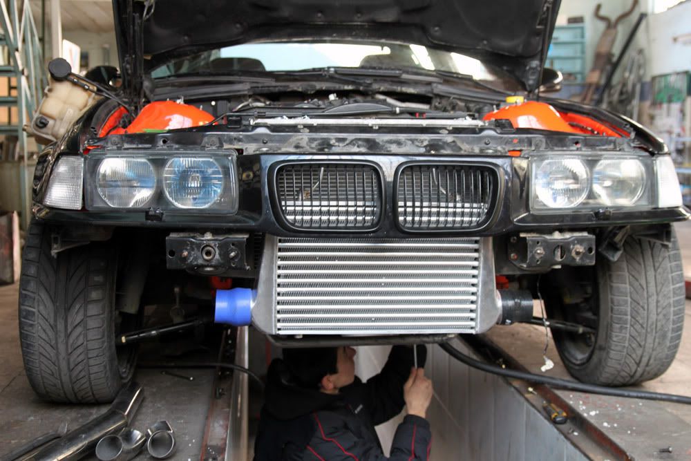

    Bmw'lerde tampon demirlerine müdahale etmeden intercooler takmak için komik görünen bu intercooler tipini tercih ediyoruz.
    Egzozda tamamlanıyor.
    Külbütör kapağının rengi korkunç , değişecek.
    Alt tarafta işler bitmeye yakın , artık intercooler boruları yapılacak.

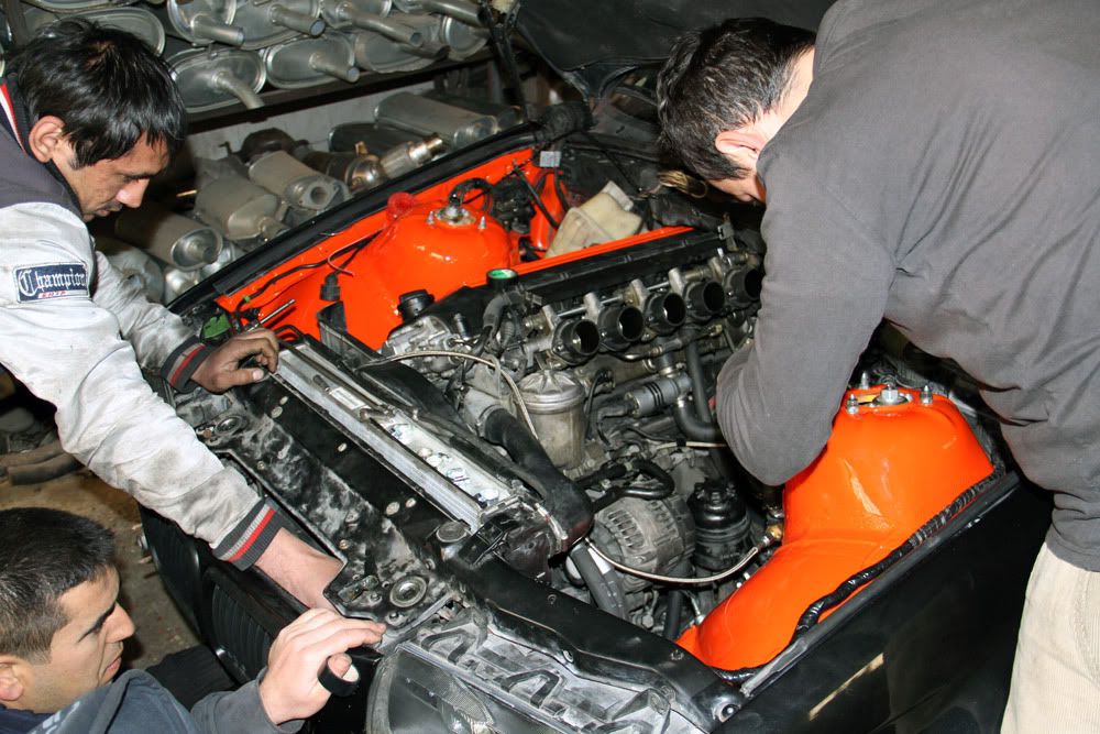

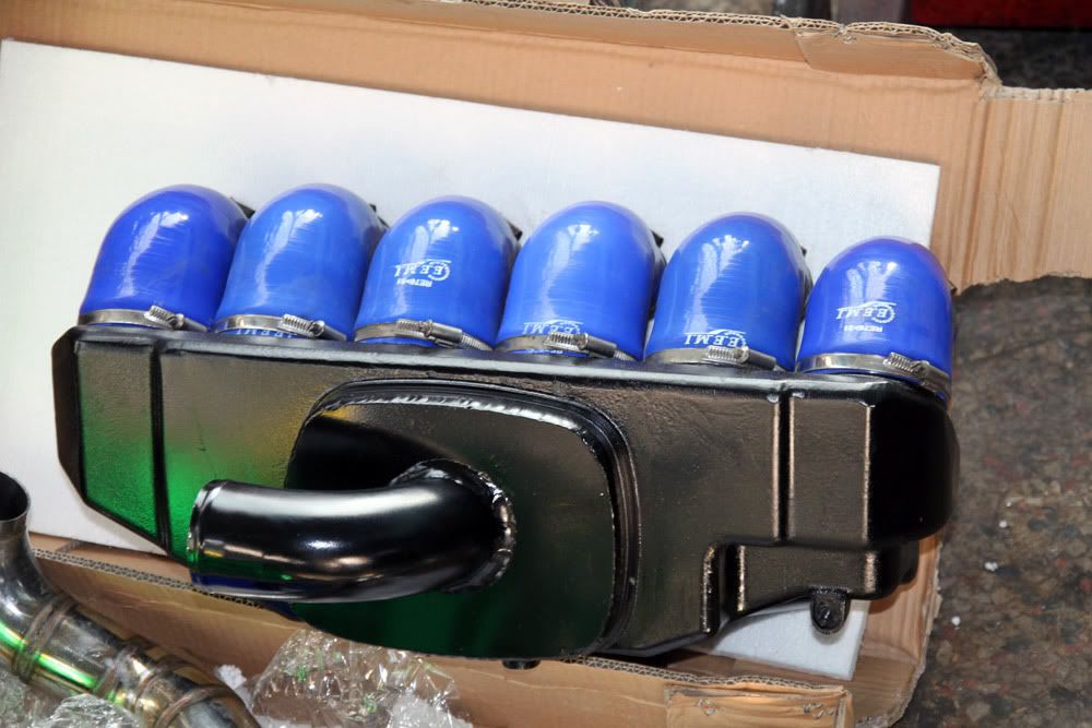

    ITB söküldü , yeni manifoldumuz da zaten hazır.

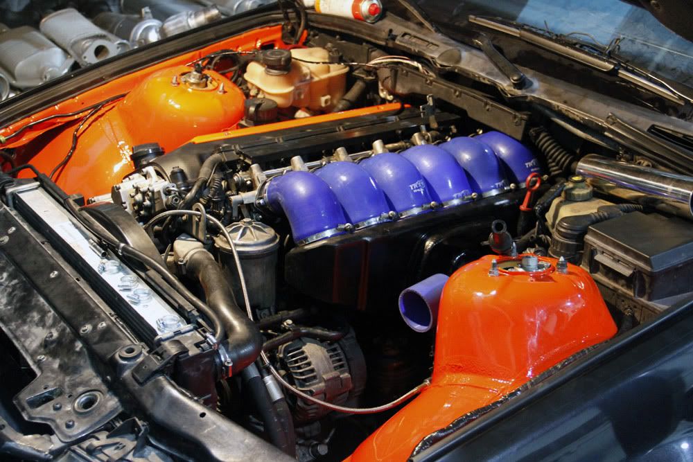

    Ta daaa , işte yeni manifold.

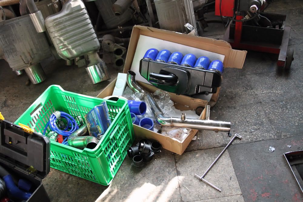

    Ve diğer tüm yeni silikon ve yalıtım oyuncakları.

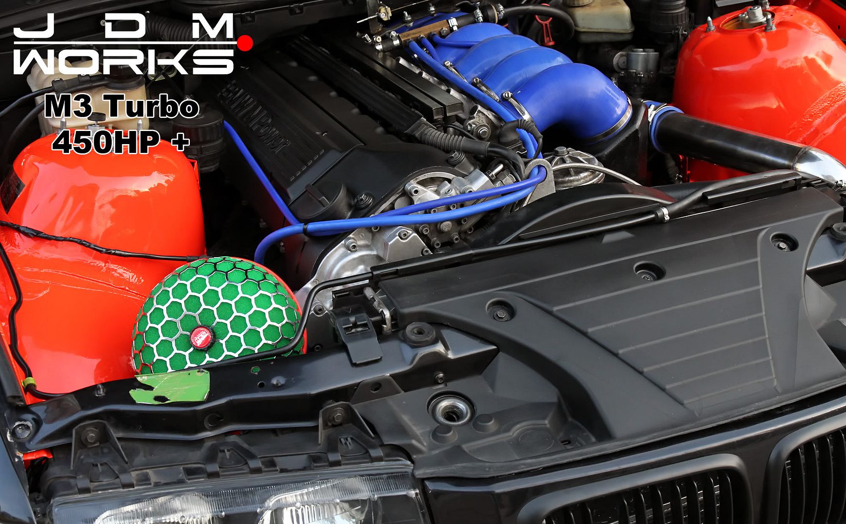

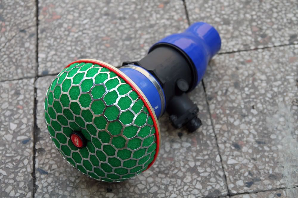

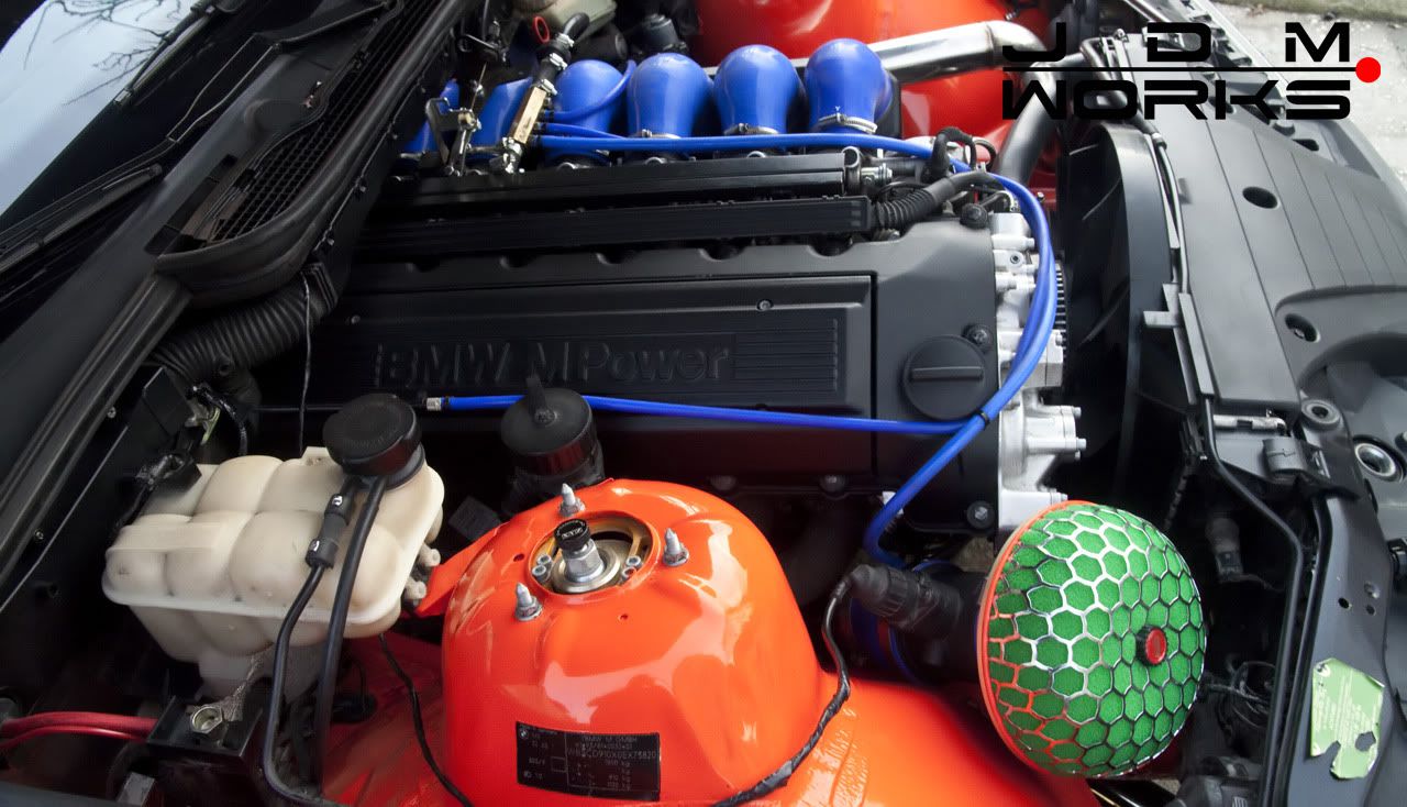

    Filtremiz ve mafımız

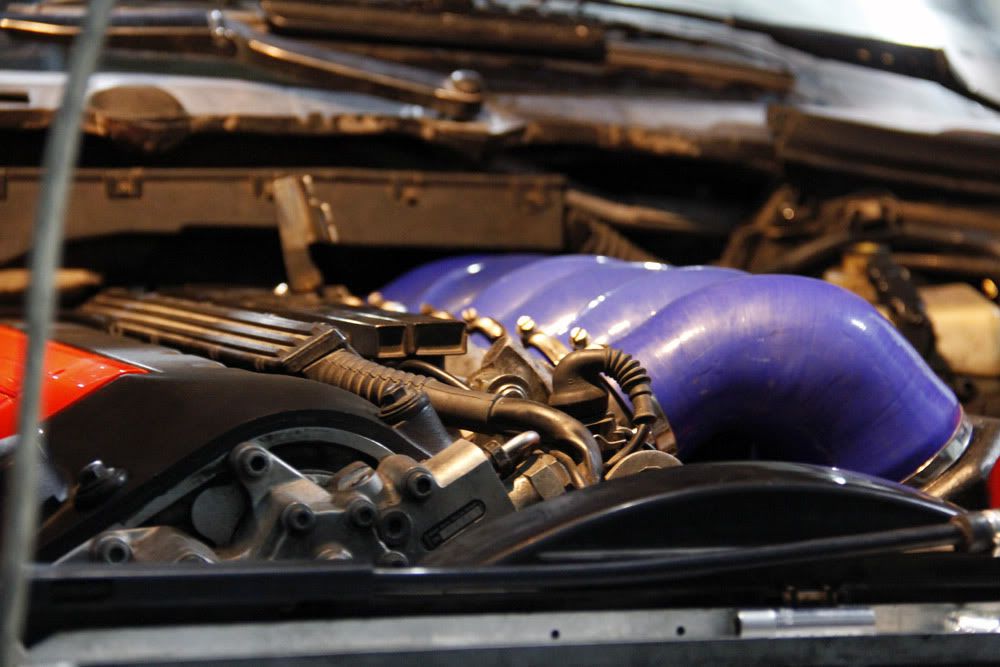

    Manifoldun ilk denemeleri
    Güzel görünüyor , şık oldu.

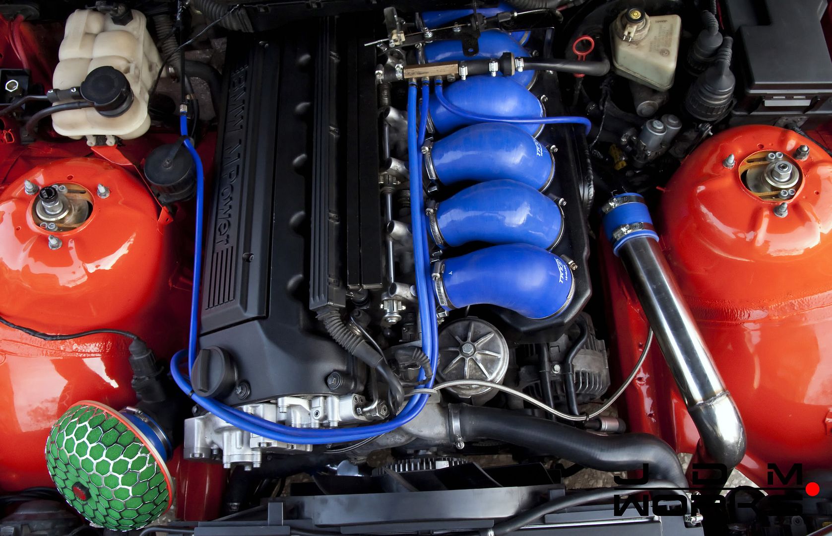

    Intercooler boruları yapılıyor aynı anda.

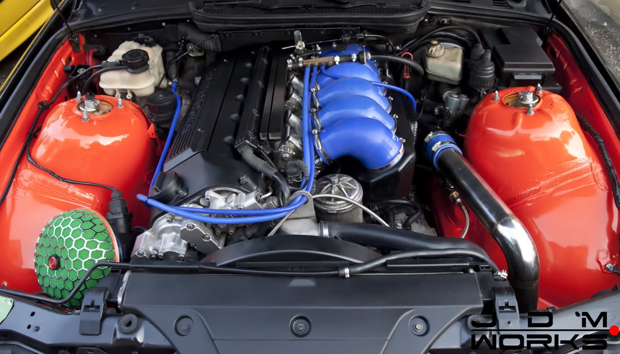

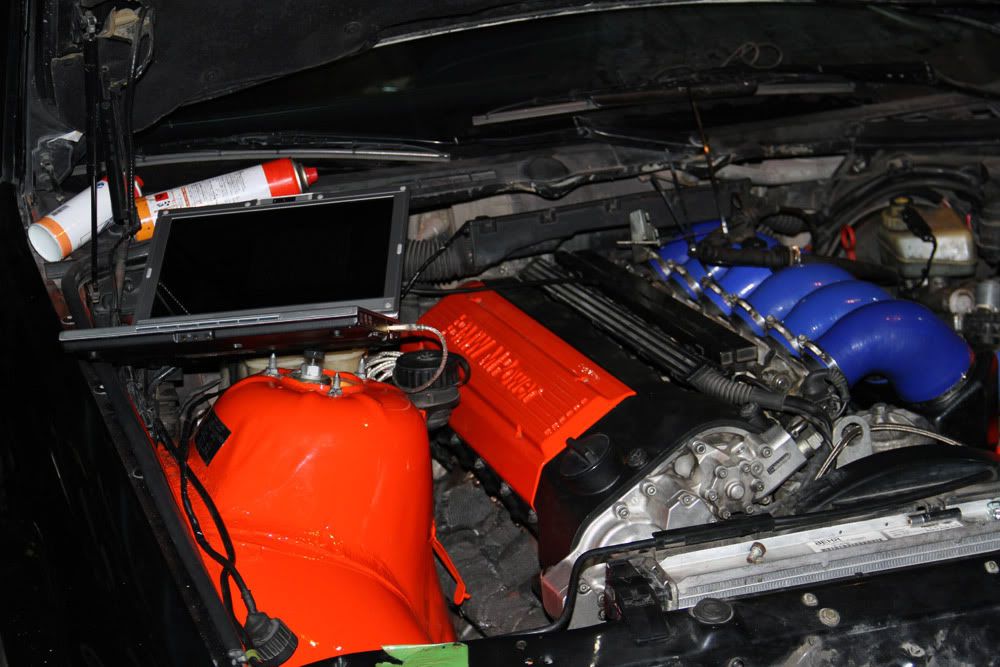

    Boruların yapılmasını beklerken ilk haritamızı da attık , ilk marşta çalışan araba gibisi yoktur.
    Günlük kullanımda gerçekten çok keyifli.M3'lerin en büyük sorunu olan tork bu araçta 2000 devirden itibaren gelmeye başlıyor.

    Görkem tork 2000de geliyor, boost 3000 de oturuyor. Turbo çok çok uygun oldu.Eski dynosunu bulursam atmosferik/turbo karşılaştırması olarak koyarım.

    kulelerin rengi ne alaka çözemedim.. bide yağ sıcaklığı ile ilgili problem yaşıyanıyor mu turbo bmw lerde?
    Sakin güç...
    3.933
    Alıntı gorke Nickli Üyeden Alıntı Mesajı göster
    Kaput içi turuncu , Seçkin böyle olmasını istedi.Temiz olacağı için bize de uydu.
    Yağ sıcaklığında sorun yok rolling de , drift te normalde 20 turda bir dinlendiriyorsak turbo olduktan sonra 10 turda bir dinlendiriyoruz.Bu şekilde motor yağı sıcaklığı 110 dereceyi geçmiyor.

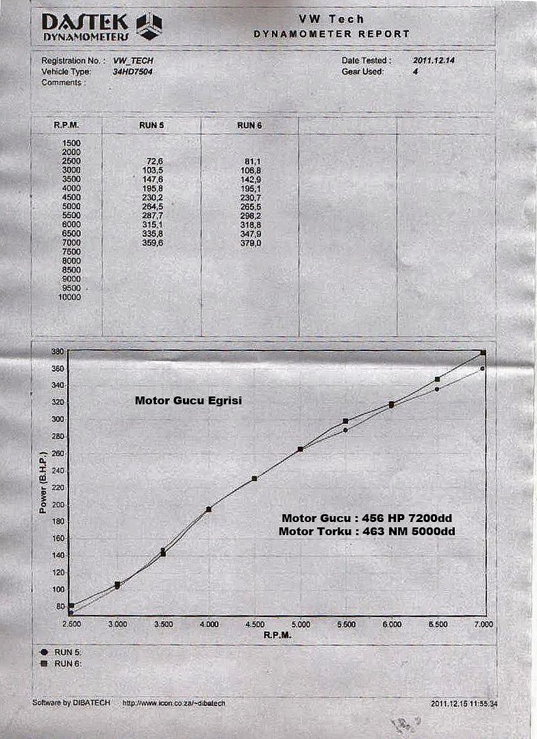

    dyno eğrisinde 7000rpm de maksimum güç görünüyor ve orda kalıyor. aslında daha üstlerde daha güç var gibi eğriye bakarsak.
    VW Tech de teker ölçülüyor zaten; o da sheet'de 7000rpm de 380hp teker gücü gözüküyor., 7000rpm sonrasını nasıl gördünüz ve kaç rpm e kadar güç yükseliyor. resime maksimum 7200rpm de 456HP yazılmış ama nerden kıstas aldınız ?

    abi tampon demirine müdahale etmeden intercooler demişsin 3.25 turboda ne gibi değişiklik oldu tampon demirinde
    rob'da da aynı stil emme vardı sanırım buluşma sonrası fatih abinin orada konuşurken dikkatimi çekmişti

    7000 üzerini ölçüyor , ama kağıda 500 devirde bir yazıyor.O yüzden kağıtta tam detay yok.Motor kesiciye girdiğinde makina 7400 okuyor , 7200 de max gücü alıyor ama o da kağıtta yok.
    M3 Turbo da eğer parayı basıp 3.000$ a emme manifoldu almıyorsan , bizim yaptığımız en mantıklı çözüm oluyor.
    325'de tampon yada görsellik sorunumuz yok , tampon demirine ihtiyacımızda yok haliyle.
