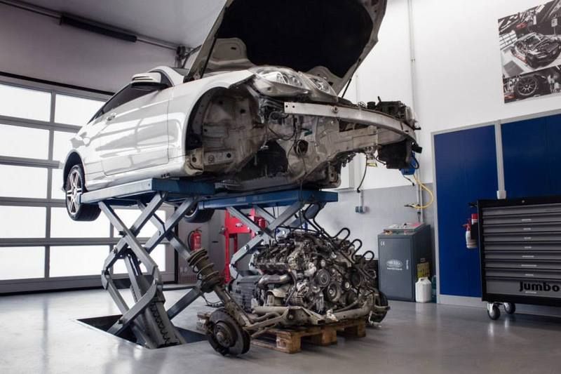

    • 2014 model E63 motoru olan M157 Kodlu 5.5 Bi-Turbo, şanzuman, alt takım, yürüyen aksam ve diferansiyel montajı.

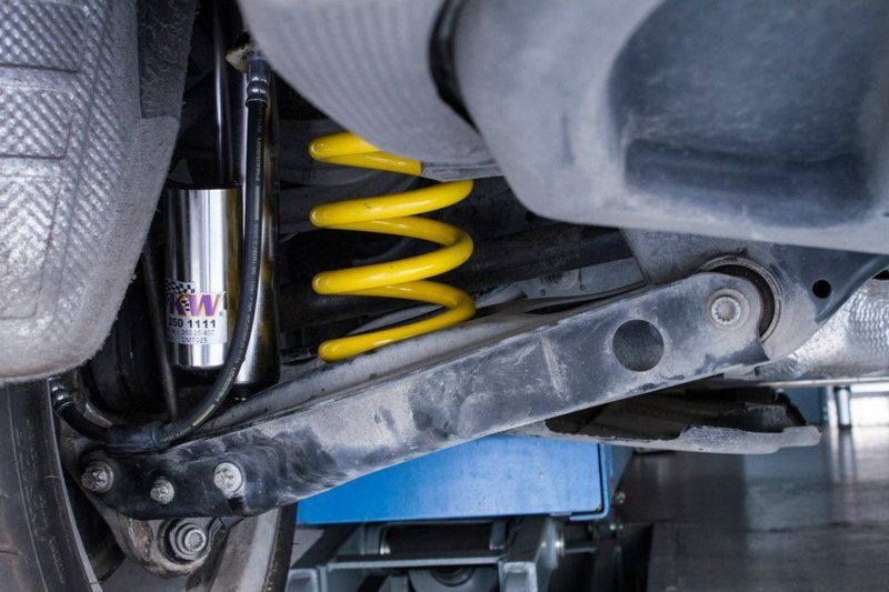

    Motoru attıktan sonra, Amortisor sistemi arabaya uymadıgı için KW'dan Coilover sipariş etmeye karar verdik ama böyle bir alt takım ve şase uyumluluğu olmadığı için ve Almanya'da olmamızında büyük şansıyla KW mühendisleri aracın başında aldıkları ölçüler vs. ile arabaya Custom KW Variant 3 Coilover sistemini özel olarak ürettiler

    Sora işin en dert bölümüne geldik Harness
    Arabanın motor aksamının tamamı stock. DP Intercooler Filtre dahil hersey stok. Ilk olarak aracı bu şekilde toplayalım neler yapabileceğini görelim istedik.
    AMG Egzos sistemi araca uyarlanıyor.

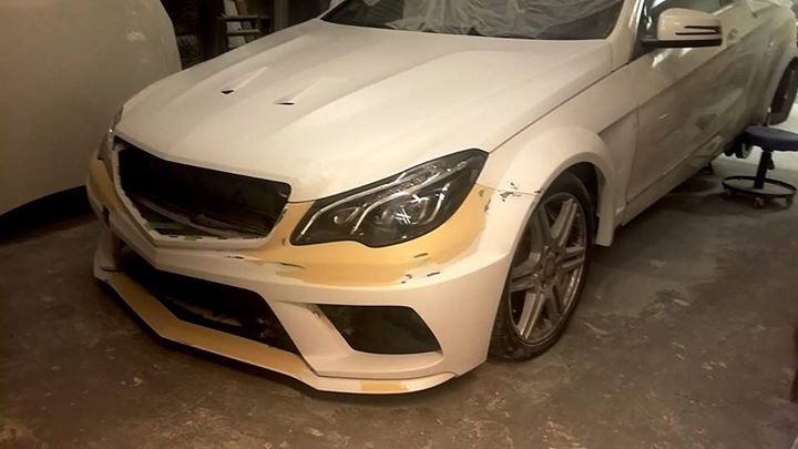

    Polonya'da ki işimiz bittikten sonra Aracımız Berlin'e doğru yola çıktı. Çalışma ortaklarımızdan TC Concept firmasından Ali Bey saolsun aracımızı istediğimiz hale getirdi
    Araca Wide-body ve Komple facelift yapılıcak kodlanıcak

    TC Concept'te de işimiz bittiğine göre
    Artık tekrardan Bonn tarafına yanı mcchip firmasına dönerek eksik kalan kodlamalarımızı yazılımın son halini bitirip ülkeye dönüş için hareketleniyoruz!
