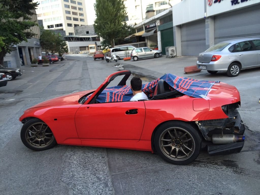

    bu arada supercharger ve debriyajin montaji bittikten sonra, boyanin son katini attirmak uzere araci boyaciya ceken arenimonun goruntuleri geldi elime

  9. #123
    Arenimo - ait Kullanıcı Resmi (Avatar)
    Turkiye/istanbul
    3.299
    44 Post(s)
    Guzel olucak guzel bos vakitlerde ugrastigimiz icin Doganin da acelesi olmadigi icin acele etmeden sakin sakin ozenerek yapiyoruz e ortaya haliyle guzel bir sey cikiyo

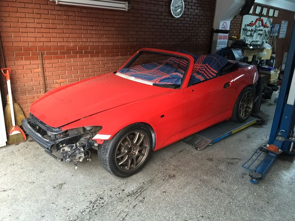

    Güncel,
    Dün aracın astarı zımparalandı ve fırında beklemeye alındı ,
    bu gün araç sabah boyandı şu an iş yoğunluğumdan aracın yanına gidemedim akşam gideceğim ,
    Boyadığımız renk kodu :S3H Emocion Red ,
    boya prosedürünü biraz uzun tuttuk , hem acelemiz olmadığından hem de iyi bir iş çıkması açısından ,
    araç beyazdı ve zımparanıp 1 gün bekledik suyu vs emsin kurusun diye astarlandı ve astarlı bir şekilde 2 haftadan fazla yattı , her gün güneşe çıkardık astar kemik gibi oldu , dün zımparalndı ve fırına alındı toz vs gelmemesi için , bu sabah boyandı ve zımpara pasta cila yapılmadan güneş altında bir süre daha yatıracağız umarım güzel bir şey çıkıcak ortaya ,
    bu gün AEM ecu alındı AEM depo içi pompası alındı , AEM in direk ecu ya bağlanarak 20 veriyi görebildiğiniz saati alındı , kısmet olursa önümüzdeki hafta ayarı vs yapılmış tüm parçaları takılmış olarak yollara görebileceğiz

    Bu kadar uzun süre boya süreci neden ? Daha mı güzel boya tonu çıkıyor sonunda ?
    Turkiye/istanbul
    3.299
    44 Post(s)
    e tabi alt zemin ne kadar iyi oturursa boya o kadar iyi düşüyor daha sonra kusma verink atması boyanın çökmesi vs olmuyor
