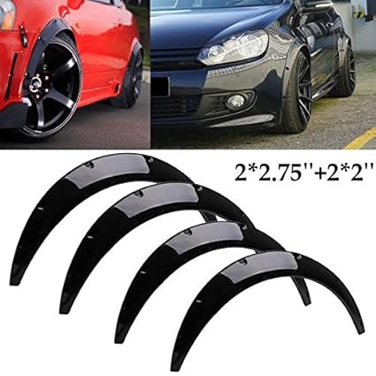

    Böyle değişik projeleri seviyorum ya şaka otomobilleri, Dış kozmetiğini de güzelleştirecek misiniz ?
    NOT: Arkadaşlar 5 kelime için komple gönderiyi alıntılamasanız keşke, yada fotoları düzeltin linke çevirin. Scroll yandı
    Volkan şu sıralar nişan koşuşturmacasında plan bu çizim bize ait ufak değişiklikler olabilir

    Görünümü uykucu (sleeper) olmayacak anladığım kadarıyla o zaman şöyle bir niyetiniz var mı
    Minnoş tatlı bir dodik falan ?
