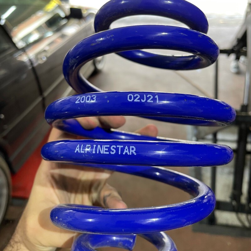

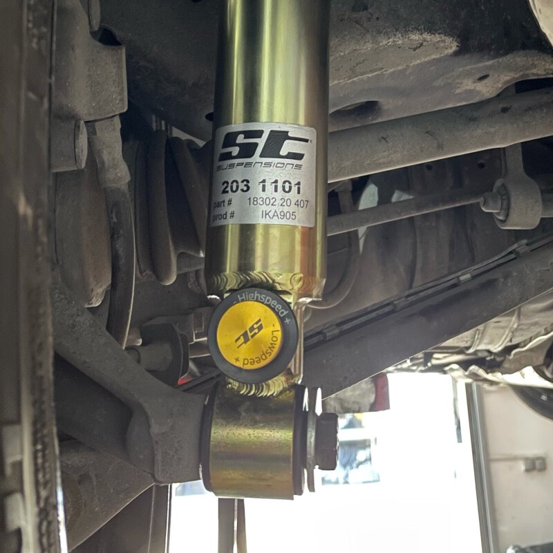

    Bu proje gerçekten çok iyi gidiyor. 3 yollu coilover ayarlamak zor ancak baya. Ayarını nasıl yapmayı planlıyorsunuz ?
    Teşekkürler. Fabrika base ayarlarda kullanacağım bir süre ihtiyaca göre ayrlar şekillenicek

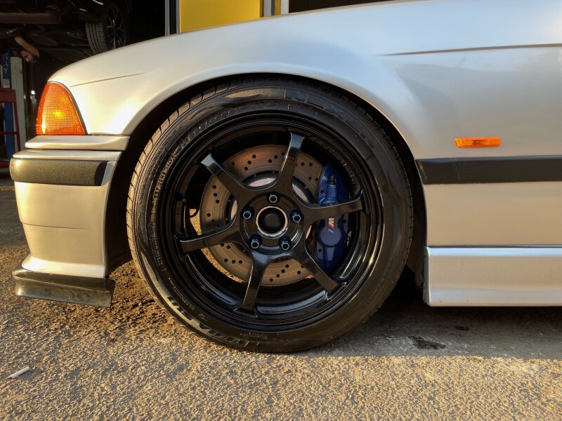

    frenler bizi biraz uğraştırdı. 17 jantlarımdan vazgeçmemek istemememden dolayı disk konusunda zorlandık. sıfır stoptech e46 m3 disk takımı almıştım 325mm ancak çok küçük kaldı. bizde en uygun ölçü olan e46 m3 csl oem bmw disklerimizi kullandık 345mm bolt on olması harika disk kaliper önlere hiçbir tadilat gerektirmeden oldu beni yoran sadece fiyatlar ön 2 oem bmw disk takımı 1.000usd arkalar için tadilat gerekiyor daha geniş bir zamanda yapacağız. bu arada baştan sona egzoz yapıldı, muayene yoktu bir süredir onu hallettik ve rodajı tamamladık hafta sonu yağ değişimi sonrası yavaş yavaş ayara geçeceğiz şimdilik 1-2 görsel foto

    Çok iyi olmuş frenler ama neden CSL için aftermarket disk bakmadınız. OEM 345mm disk için astronomik bir rakam ödemişsiniz.
    Csl için aftermarket ürünler çok daha pahalı. Bunu seçmemin nedeni diğer yakın ölçü disklerin ofset değerleri de çok farklı spacer takmış gibi dışarı atıyor jantları en uygun seçenek buydu bu parayı ödemeden araştırmamızı tabi ki yaptık neyse ki kur o zaman 9.5 civarıydı
