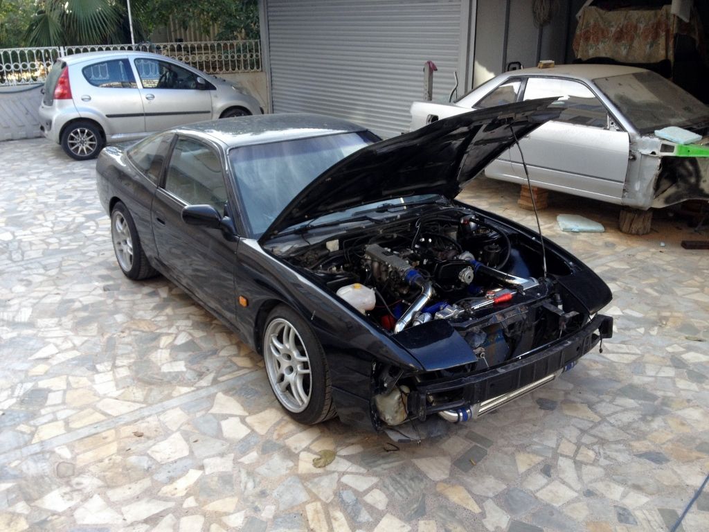

Tek fotograf simdilik , devami cok yakinda :)
http://i.hizliresim.com/aqyMz5.jpg
Ben bir defa daha asik oldum.
Senat , baris hic eksik olmayin brolar.
Kendi parcalariyla huzurunuzda NFD S13
Camurluklar hici umarim :)

1 senelik güncelleme yazısına başlıyorum , nasıl bitiricem bende bilmiyorum :) saat şu anda 01:23
ufaktan başlayayım ; en son top mount+ext wg e çevirip konuyu bırakmışım .
- 2013.11.11
arabayı aldığımdan beri kouki-sileighty arasında git gellerden sonra (Bu araya şu resim giriyor)
http://i.hizliresim.com/W2o42q.jpg
, genel olarak canlı bir sileighty görmek için senatın silviasının önünü s13 e geçirmeye karar verdik . Kaybedecek birşey yok + sil80 e geçmek büyük maliyet önceden bir görelim beğenmezsek sökeriz kafasında başladık arabayı sökmeye . işlem Bolt-on gözüksede aslında o kadar da kolay değil . elimiz alışkındı allahtan ön tarfı sökmeye yarım gün içinde orjinal ön tarafı söküp Silvianın gri önünü S13 e geçirdik . Foto roman tadında alt alta ekliyorum görüntüleri . Lego mübarek :)

Bonus :
Garaj ve ekibin araçları .
http://i1090.photobucket.com/albums/...441024x407.jpg
http://i1090.photobucket.com/albums/...421024x475.jpg
