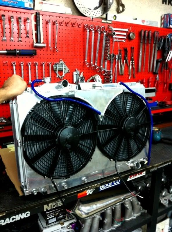

Koyo radyatör...Soğutma sistemi...
http://i1104.photobucket.com/albums/.../fotoraf-2.jpg
Altta monifoltda gözüküyor :)
