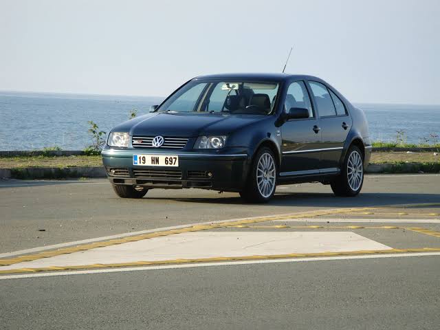

    Daha önceki araclarımı paylasmadım fakat bu aracımı paylasmak istiyorum.
    Biraz hikayesinden de bahsedeyim.
    Gümrükten arac ararken hic alıcı gozle bakmayıp, son yarım saat cayımı cekirdegimi alıp milletin kapışmasını izlerken denk geldigim ve bir anda kendimi aracın sahibi buldugum bir arac
    Şaka bi yana, gümrükte 1 seneden fazla yatmış, dıştan beyaza boyanmıs, anahtarı olmayan bir araca aklı selim bir insan neden niyetlensin ki.. Ama oyle olmuyormus. İhale bitiminde TC numaramı en başta gorunce, yanımdaki abime bakıp "Abi bu arabayı seve seve yürütecegiz" dedim.
    İlk hallerinden bikac fot paylasayım,
    Bu da aracla ilk buluşmamız
    Anahtar olmadıgı icin ilk iş anahtarcıyı aramak oldu tabiki. Kime jetta aldım desem bunun neresi jetta, bildigin bora bu diyip benimle dalga gectiler Keza anahtarcı da gelince aynı şeyi soyledi. Bikac saat ugrastıktan sonra ise ilk marsta calısmasıyla bayrakları astık
    İlk mars sendromunu aştıktan sonra, sıra şanzımanda. İleri geri yaptık oldugu yerde, tamam dedik güzel hersey
    Tabi ben kafamdaki soru işaretlerini tek tek giderirken, adamın birisi (Hakan abim) eline tineri almış sol arka camurluğa girişmiş. Altta soluk lacivert rengi gorunce, polisaj makinesine koştum. Parladıgını gorunce, oh dedim boyayı da kurtardık
    Akabinde, 1 teneke tiner ile 4 tinercinin arabaya girişme fotograflarıyla sizi baş başa bırakıyorum.
    3 saat sonra,
    Kaportaya gitmeden önce boyanmayacak yerleri kabaca partlattım, boyacı rengi anlasın diye
    Beyaz gelinliğinden arabayı arındırdıktan sonra, sonuc aslında guzeldi. Kaput, bagaj ve sağ arka camurlukta local astarlama vardı. Aracın sol tarafı ve tavanı boyasızdı. Sağ arka kapı ve ön camurluk ucundaki ezik dısında da baska kusuru yoktu. Sonrasında maalum kaporta işleri...
    Arac gümrüge gecici arac olarak bırakılmıs fakat sahibi gelip almadıgı icin anahtarı yoktu. Dolayısıyla aracı acmak icin sağ arka kelebek camını kırmışlar ve arac bi sure gumrukte bu sekilde yatmış. Bu sebepten de ici oldukca kirliydi. Sadece taban halısına 7-8 kere vakum yaptım. Koltukları dısarı alıp temizledim.
    Sökmeden detay olmaz der bir üstad
    Ve nihayet..
    Simdi dönüp ihalenin bana kaldıgı günkü endişelerim aklıma geliyor da, iyi ki de almışım diyorum. Cunku 2.8 hacim 6 silindir VR6 gercekten farklıymıs. Arac da donanım olarak fazlasıyla dolu.
    Daha ufak tefek eksiklerimiz var ama artık yavas yavas yapacagım, zaman icerisinde de paylasırım.

    Plakalı fotoğrafı görünce vay dedim maşallah gümrük fotoğraflarındaki haliyle alakası yokmuş ilgiyi görünce kendini göstermiş. Donanım olarakta eksik olan birşey yok gibi güle güle kullanın

    Hey maşallah cidden çok yakışıklı rengi de iyiki beyaz değilmiş.İç donanımda fazlasıyla dolu anlaşılan.Farlara mercek stopları da füme olanlarından bulup değiştirseniz daha güzelleşir diye düşünüyorum.
    6.678
    türkiyede zamanında bora ismiyle satıldığı için çok tutmadı bu kasa sanırım.sonrasında jetta ismine geri döndü.
    bu arada elinize sağlık çok güzel bir geri hayata geri dönüş yapmışsınız.

    Gümrük fotoğraflarını gören herkes sen ne yaptın dedi zaten donanım olarak sadece aux girişi eksikliğini hissediyorum onu da halledicem inşallah. Teşekkürler

    Bu rengi neden beyaza çevirmişler zaten anlamadım ama insaflı davranıp geri dönüşüme uygun boyanmış Far ve stoplara şimdilik dokunmak istemiyorum ama bütün eksiklikleri giderilince sıra onlara gelebilir

    aslında fiyatlara bakınca bora ismiyle de pirim yapmış denilebilir. Temiz eli yüzü düzgün bora bile 45 bin tl den başlıyo
    Güzel bi restorasyon projesi oldu devamı da olcak tabi ki . Teşekkürler iyi dilekleriniz için

    Mekanik aksamda neler yaptınız? 1 yıl çalışamma sonrası direk marş basıp sürdünüz gibi anladım ben ama
    Sadece sigarayla kaldıysa iyi
    Mekanik olarak alt takım,balatalar yenilendi, Motorda herhangi bir arıza kaydı yoktu tüm sıvıları değiştirdik. Egzoz spiralleri değişti orta susturucu iptal edilip düz boru yapıldı. Sırada Şanzıman yağı ve akslar var onlar da en yakın zamanda yenilencek.

    Arabanın en sevdiğim yanı iç mekanı gerçekten. Motor patlak olsa üzerine pd130 koyup binerdim heralde Teşekkürler iyi dilekleriniz için.

    benim gümrükten aldığım 3. arabam ama en risk aldığım araba bu oldu. Abartmıyorum araba samsuna gelene kadar ne yaptım ben diye kaç gece düşündüm

    vallahi son fotoğrafları görünce keyif sigarası yaktım, çok güzel duruyor. Hayırlı olsun kazasız belasız günlerde kullanın
    Sep 2016
    310
    Bu jantlarla çok çok güzel duruyor emeğinize sağlık. Deriler için ne düşünüyorsunuz?

    Masallah güzel toparlamışsınız, söylemeden edemeyeceğim aracın kendi orjinal rengide efsane bir lacivertmiş hakikaten
