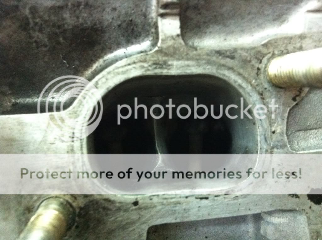

    Bujileri söktük ışığı tuttuk oda ne bişey parlıyo çektik baktık anfriz tadı var

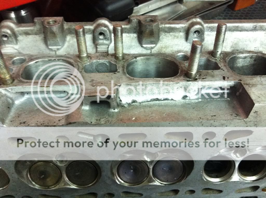

    Hemen dedim Yusuf Üst kapak sökülsün sağolsun hemen söküldü ve üst kapakta çoooook ufak bir çatlama olduğunu gördük.
    Allahtan o kadar ufakki ilk marşta sızdırıyo ateşleme kaçırıyo ısınınca oradaki hatayı telafi ediyo su eksiltmedi diyebilirim size
    Sağda solda yok Özgün ayarını yapamadı yok ondan diyen arkadaşlarım KAPAK olsun sizlerede bu konu . yine sağda solda EMG yi çekiştiren arkadaşlar isim vermiyorum bilmediğiniz araç için yorum yapmayın Aren çok para harcıyo bu arabaya aaa bişe mi var diyenler , Araba benim istersem 3 mini parası gömerim kime ne beraber mi kazanıyoruz? ben her arabamda hassas davrandım ufacık ses gelse yaptırdım . bu tarz konuşmalar artık kulağıma gelmesin yeter bıktım herkez önüne işine baksın kimsenin emeğine sakın çamur atmayın Özgünu bu ara ne hikmetse çekemeynler çok oldu hemen hazırda Yekta kankamın arbası hazır isteyen dener benim sorunum yazılımsal değil mekanik talihsizlikler . bundada servisimin bir hatası yok .
    Herneyse uzatmadan kapak evlere şenlik bir kapak kaynak yapıldı sanyideki en iyi kaynakçılardan Kemal kaynattı hızlı oto mustafa abi rektifiyesini yaptı . Olur dediler kaynakla ama Mustafa abi olmaz girme dedi istmedim ama yapıldı ve totalde 1000 tl yine contası şu bu tuttu havaya attım takasımda yoktu zaten kapağı iyi oldu .

    Evet bu arabanın kapağını ben yaptım fakat bu kapak o kapak değil !! kapakta öle hatalar varki flowların ölçüsü tutmuyo birbirini içerisi dalga dalga toros dağları 2 yerini parçalamışlar ve kaynatıp tekrar portlamışlar resimleri var yarın yükleyeceğim .
