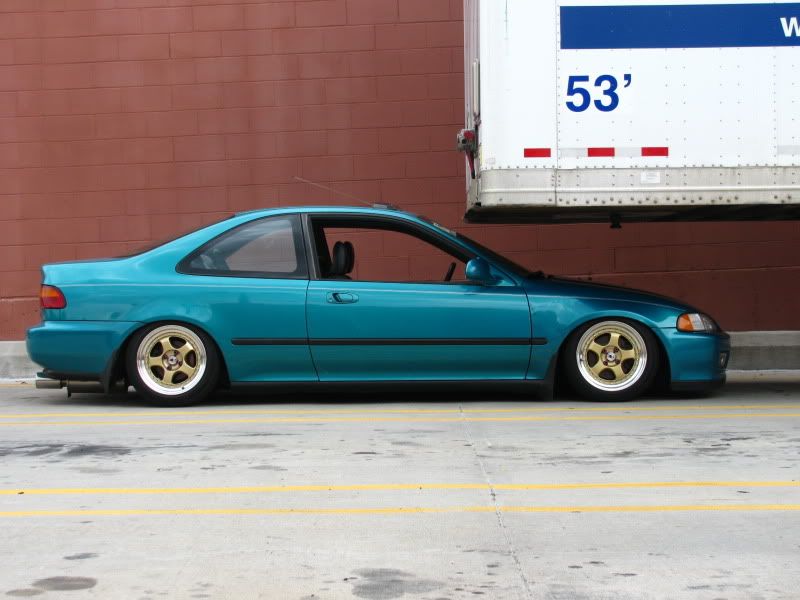

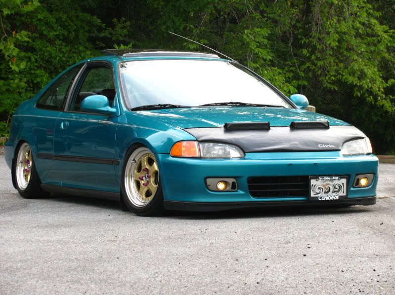

    Ön taraf böyle dursun istiyorum
    resimdeki eg de jant lastik ebatlarını tahmin edebilecek var mı
    Yanak kalın gelicekse boşuna almaya gerek yok jantı ilk taktığımda içime sinmezse moralim çok kötü bozulur
    peki ben 205/50 lastikleri alıp kullanmadan yine kolayca satabilirmiyim.
    195/45 almak için
    Örneğin burda jant hiç güzel durmamış..
    Yukarıdaki eg gibi dursun istiyorum böyle değil

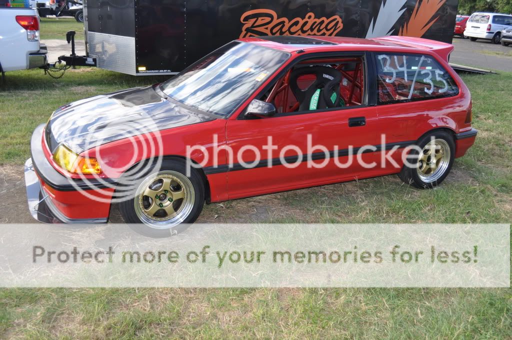

    Basıklık konusu şu honda gibi olsun istiyorum
    Şuan ön tamponun altına bir bot tam giriyor birçok yerde sürtüyorum bu hali ile.
    lastik&çamurluk
