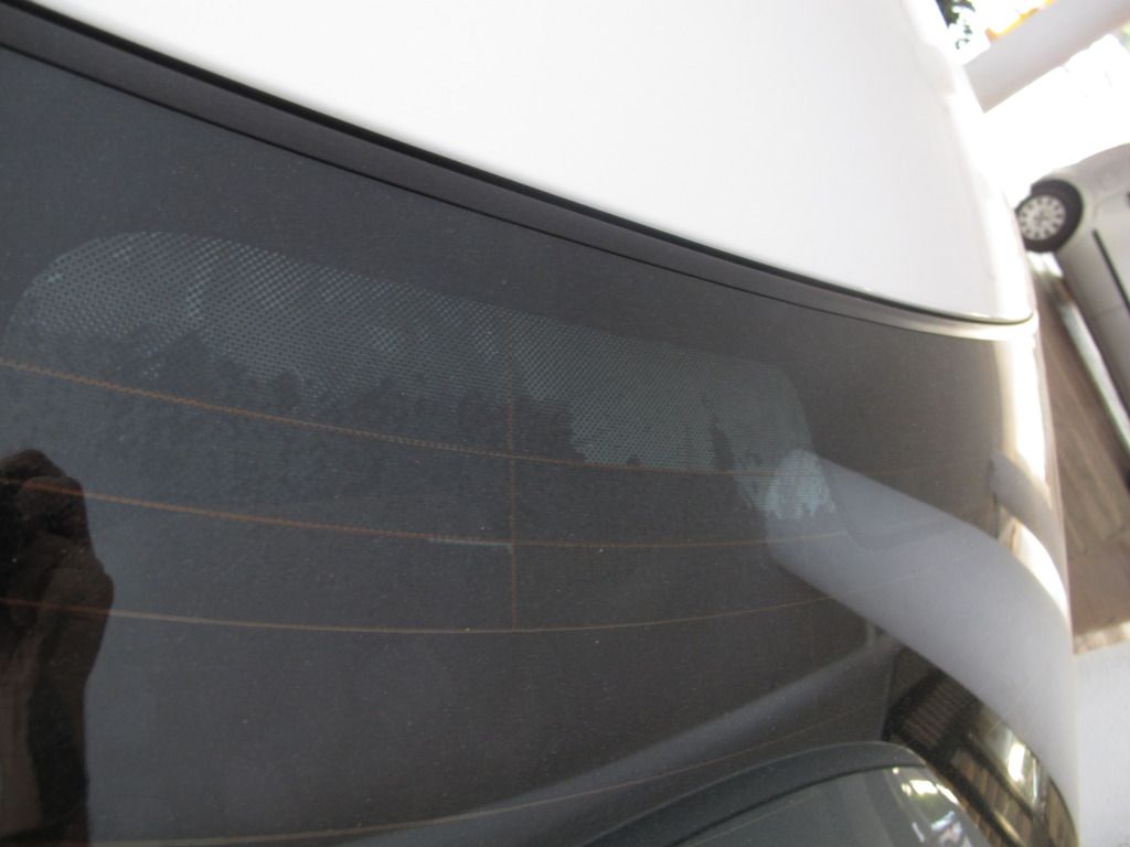

    Forumda aradım ama bunla ilgili herhangi bi konu bulamadım.
    4 gün önce arabama 3M cam filmi çektirdim.
    Fakat araka camda 3. fren lambasının sagında ve solunda rahasız edici bi görüntü oluştu.
    Cam kenarlarında olan pütürlü kısımdan burada da var bundan dolayı bu kısımlarda hava kalmış gibi duruyo.
    Bunu herhangi bir çözümü varmıdır ?
    Şu şekilde:

    çektirdiğiniz yere götürün değiştirirler filmi yada düzeltirler. eğer film yeni çekilmiş ise ısı tabancasını fazla yaklaştırmadan uzaktan tutup plastikle üzerinden geçseniz geçer diye düşünüyorum. yada araç biraz güneşte kalsın.

    E92 ise olur, normaldir.
    Gösterdiğin yerler siyah puantlı kısım. Yani oralarda zaten orjinal camda siyah kabartmalı noktacıklar var. Bu yüzden oralarda film tutunamıyor. Daha itinalı ve profesyonel bir uygulamayla sorunsuz yapılabilir. Her halükarda senin yapabileceğin hiçbir şey yok. Film çektirdiğin yere götüreceksin. Dikkat et, filmi sökerken rezistanslara zarar vermesinler.

    Bu pütürlü yüzeyden dolayı filmi çeken usta olur demişti.
    Zaten 4 gün oldu ilk iki gün güneşte kalmıştı araba.
    Acaba onların bilmediği bi çözüm var mı diye sormuştum

    Bizimde arka cam öyle A4'de. Çektirdiğim de öyleydi,çektirdiğim yer kuruyunca geçicek dedi ve geçti.

    E92'de normal.. o siyah noktalar camdan yüksek olduğu için film yapışmıyor.

    Değiştirme sakın oralar mecbur o şekilde cam tırtıklı çünkü oralarda. Her filmli e92 nin oraları öyledir.

    Burası pek zamanla geçicek gibi durmuyo ama
    E92 lerde olan bi sorunmuş yurt dışında bişiler yapmışlar ama tam da anlıyamadım öncesi ve sonrası var sadece stiker gibi bişiler yapıştırmışlar o kısıma.

    Bütün e92 lerde ayni sorun var. icerden guzelce maskeliyip filmin kabarik kalan yerinden baslayip 3. stop lambasina kadar olan kismi plasti-dip ile boyayip sorunu cozebilirsin.

    cam kenarlarında bulunnan sergıraflardan dolayı film camı tam olarak öpmüyor ve o şekilde bir görüntü kalıyor.
