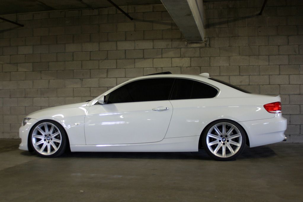

    Arkadaslar aracima bu hafta jant almam gerekiyor. Surekli al-tak-degistir mantiginda olmadigim icin bir kere alacagim ve uzunca sure kullanacagim. Aradigim janti buldum ancak uygunlugu hakkinda pek emin degilim. Cesitli forumlardan arastirmalar yaptim ama e92 ye pek uygulayan yok tam net bilgi bulamadim . Jant style 75 diye geciyor ve bmw 7.xx in oem jantlari.
    Almayi dusundugum jantin speclleri
    STYLE 95 WHEELS WITH STRETCHED TIRES
    19X9 215/35/19
    19X10 225/35/19
    offset +22 galiba
    bendeki jantlar
    style 189
    18x8", 225/40-R18 offset: 34
    18x8.5", 255/35-R18offset: 37
    Google da sadece bunu bulabildim ama hicbir detay yok.

    Herkesin zevki tabiki farkli . Uzun zamandan beri jant bakiyorum ve makul butce ile alinabilecek en guzel jant ( bence ) . Farkli jant tavsiyelerinide alayim tabiki ama oncelikle birileri bu jantlarin uyup uymayacagini soylerse cok makbule gececek .
    4.725
    ben de bakmıştım bu jantlara ama şöyle bi durum var et değeri 24..
    Felgen-Katalog - BMW-Treff - der Treffpunkt fr alle BMW-Fans und -Fahrer
    yani sizin araca olmaz malesef dışarda kalır.. jantın içinden 1 cm kadar traşlanıp uydurulabilir ama ne kadar güvenli ya da 1cm mesafe var mı ona da bakmak lazım ki yine de dışarda kalır orjinallere göre.. oynamadan kesin olmaz diyebilirim ama
