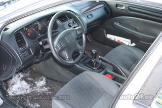

    Merhabalar kusura bakmayin biraz acil durum olmasa konuyu buraya acmam da.. Babami hastaneye getirdim rahatsizlandigi icin.. Daha sonra bir yere gitmemiz gerekiyordu ablamla.. Su an on yolcu kapisi acilmiyor.. Kilit mandalini kaldiramiyorum bile.. Kisi sayisindan dolayi on koltuga ihtiyacim var kimse de koltuktan atlayabilecek yasta degil.. Hemen cikma durumum yok hastaneden ama ameliyat durumu olursa herkesi tasimam gerek... Kilitci de yok.. Verebileceginiz oneri var mi? Kucuk capli alet cantam falan da var daha once arka kapi kilit mekanizmasini degistirmistim.. Uzerindeki mekanizmalar universal pistonlu tipten.. Orijinallerini alarm takarken sokmusler galiba bu kapiyi nasil acacagim ? Kapiyi acmadan trim i sokemiyorum da tesekkur ederim..

    Evet ulasabiliyorum abi sadece sag on kapi kilitli kaldi kapinin dilini bile hareket ettiremiyorum
    Babamla ilgileniyorm kusura bakmayin bialbildgm en iyi foto buydu
