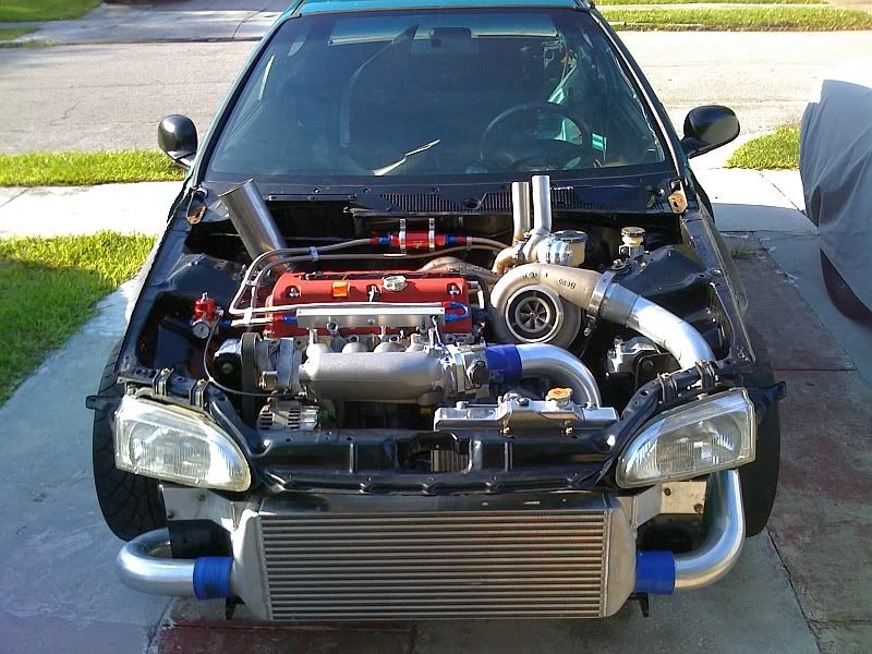

    K20 EG Turbo Project
    Amerikada bi arkadasim EG kasa Civic ine K20 koyup turboladi. Tam olarak bitmedi araba enjektor bekliyo su anda ama resimlerini paylasiyim dedim. Baya bi hizli olucak ve yakinda biticek. daha fazla resimlerini de koyucam yakinda ve insallah video eklicem...
    Engine:
    -k20z1
    -s2000 vavle train
    -Hondata intake manifold gasket
    -RBC intake manifod
    -Karcepts TB adapter
    -BDL 70mm throttle body
    -EP3 idiler pulley
    -ITR valve cover
    Transmission:
    -2005 RSX type S tranny
    -Competition clutch twin disc
    -Quaife LSD
    -RSX type S axles
    Misc:
    -HAsport EGk1 mounts
    -Full-race traction bars
    -Mugen oil cap
    -Mugen resivior covers
    -Aeromotive fuel filter brackets
    -PWR radiator
    -FAL 12" fan
    Turbo setup:
    -Borg Warner s368
    -Full-race twin scroll
    -Precision intercooler
    -Cakesfab 4" downpipe
    -Cakesfab 3" intercooler piping
    -(2)Tial 44mm waste gates
    -Tial 50mm Blow off valve
    Fuel delievery:
    -Intank & inline walbro 255
    -AEM fuel rail
    -RC 1600cc injectors
    -Aeromotive FPR w/ gauge
    Wheels and Suspension:
    -lesno VPD & XPD-R
    -Omni drag coilovers
    -Omni rear lower control arms
    -Circutworx 36mm hubs
    -Energy suspension bushing kit
    Electronics:
    -Hondata K pro
    -Hondata boost control soleniod
    -Hondata 4 bar map sensor
    -Hybrid-Racing wire Conversion Harness
    Exterior:
    -Seibon oem style hood
    -Seibon roof spoiler
    -NRG CF trunk

    full-race ezmiş... süper yaa
    bu arada egsoz öyle mi durucak cadde de kullanılmicak mı?

    hayırlı olsun çok güzel proje yanlız bu araba eg mi ek mı? farlar eg gibi görünüyor

    full race logo super valla
    eksoz cok ılgınıc
    ama araba ek degıl eg olacak...

    Yalnız bu bildiğin Eg. Hayırlı olsun güzel proje...

    güzel proje egzoz güzel durmuş

    egzoz göğe bakıyor fenaa...

    Ankara'da olsa mahallenin çocukları o egzozla wg çıkışlarını boş bırakmaz
