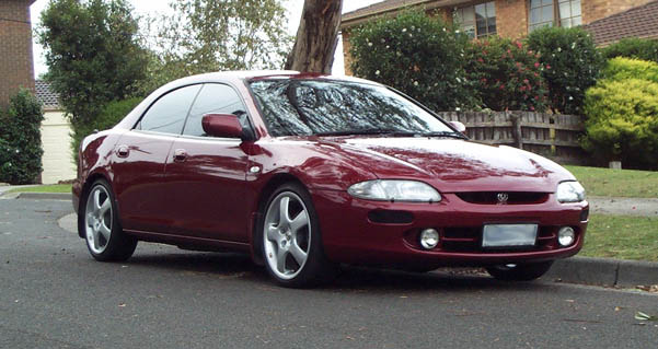

    1994 yılı üretimi olmasına rağmen hala çok şık bir tasarıma sahip .Hatta gelmiş geçmiş en iyi 4 kapılı japon tasarımlardan biridir bence.
    2.751
    gerçekten harika duruyor. insanın alası geliyor.

    Mavi sedefli olan gördüğüm en sportif sedefli direksiyon : ))

    lantis sedan resimdeki arac kıbrısta olması lazım.typer modelı 2.5 v6 200 hp 170 degıl 2.0 olanın 144 ve 160 hp versıyonları var.
    kl-ze 200 kl-de 170hp

    mazda lantis zaten o senelerde üretilen 3 serisinin adı idi ..
    Lantis serisi sedan ve coupe diye satıldı.. sedan yukardaki resimdeki araçdı coupede şu an bizde satılan lantis ler ..
