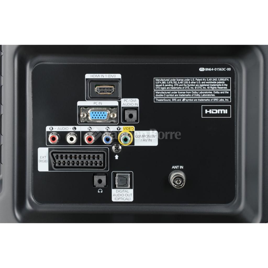

    Arkadaşlar iyi geceler. Samsung 5+1 sistemimi Teledünya ile kullandığım Samsung televizyonuma bağlamak istiyorum fakat çözemedim hangi kablo kullancağımı inleri outları Teledünyaya bir şey bağlıcaz mı veya nereyi nereye bağlıcaz yardımcı olursanız çok teşekkür ederim Temsili fotoğrafları koyuyorum.

    Samsung 32d450 TV

    önce receiver i televizyona hdmi kablo ile bağla
    daha sonra sen televizyondaki ses çıkışını kullanacaksın
    televizyonunda sadece stereo çıkış var
    yani sesi sadece sağ ve sol olarak bu çıkışı çoğaltarak kullanabilirsin tam bir 5.1 sistem mantığını çalıştıramazsın
    çünkü senin çıkışın stereo sağ ve sol
    bu çıkışı ise tv nin arkasındaki audio r l yada ufak bi kulaklık işareti var ikisinden birinden alabilirsin
    ancak tahminime göre audio r l yazan yuvarlak çıkıştan alır isen tv nin sesi kesilmez hepsi aynı anda çalar
    tv nin sesini kapatmak için kulaklık çıkışından sinyal alman gerekebilir

    ses siteminde ise
    aux in yazan yere bağlayacaksın kırmızı ve beyaz yuvarlak sokete

    Alıntı pcvirus Nickli Üyeden Alıntı Mesajı göster

    ses siteminde ise
    tam onu sorcaktım sanırım bütün olay 2 aletteki kırmızı beyazlarda mı bitiyor ?

    aynen
    aux girişine tv nin çıkışından ses vereceksin
    muhtemelen ses sisteminde de tv yi etkinleştirmek için kumandadan aux a çekeceksin

    kendi içerisinde 5.1 özelliği çalışabilir dvd felan çalarken
    ama tv den stereo aux girişine aldıgında sadece sağ sol olarak çalışır

    Çok sordum ama bir sorum daha var Bu Samsungun sitesinde ses sistemi için ARC özelliği vardır diyor HDMI ile oluyormuş ama TV deki HDMI girişlerde ARC yazmıyor bağlanamaz heralde dimi

    arc özelliği tam olarak ne bilmiyorum ancak senin ses sistemindeki hdmi çıkış yani giriş değil ses sistemindeki görüntüyü tv ye aktarabilirsin

    ses sistemin arc özellikli, eğer tv de de varsa ki büyük olasılıkla vardır direk hdmi kablo ile bağla. başka bir kablo ya gerek olmaz ses alman için.

    Televizyonunda optik çıkış var 5.1 ses çıkışı için ama ses sisteminde yok sanırım giriş.

    Reciverını tv ye hdmi ile baglayacan.Sonra ses için şu baglantıyı yapıcaksın
    Daha sonra 5+1 in kumandasından aux kanalına geliceksin.Daha sonra içinde mod lar var ordan dolby falan seçiceksin.5+1 ses alırsın nasıl oda teledünyanın sinema kanalları eğer dolby yayın yapıyorsa onu çözer recieverın.Normal kanallarda olmaz.

    Bendeki sistemi şu şekilde çalıştırıyorum;
    Ses Sistemini Televizyona bağladım.
    Teledünya cihazını da HDMI kablo ile televizyona bağladım.
    (Teledünya cihazı ile ses ssitemi ünitesi arasında herhangi bir bağlantı yok)
    Daha sonra Tv'den ses seçeneğinden hoparlör ayarını Ses Sistemi olarak işaretlediğimde çalışır duruma gelmişti.
    Not: Tv ve Ses sistemi Sony
    Teledünya Cihazı: önceden Pozitek HD vardı, şimdi NEXT HD Box.

    Maalesef arkadaşlar anlamadğım bir şekilde olmadı. Sistemden çalışma sesi geliyor fakat ses hala tv den geliyor

    HDMI kablolarının bazıları sesi aktarmada sorun yaratabiliyor,
    Başka bir kablo ile deneyin derim.

    HDMI ile denemedim kırmızı-beyaz kabloları yaptım arkadaşların dediği gibi ama olmadı :/
