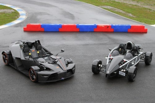

    Aslında yapmak ıstedıgım bu. Elımde 3d cızımlerı mevcut. Onden ceker dandık bır arabayı donor olarak kullanabılırmıyız dıye soruyorum acıkcası

    Bence 2. çizimdeki gibi yani boru şase şeklinde yapılması daha mantıklı olacaktır.

    Okumadan yorum yapmışım editi
    Son mesajdaki gibi bişeyse gayet mümkündür
