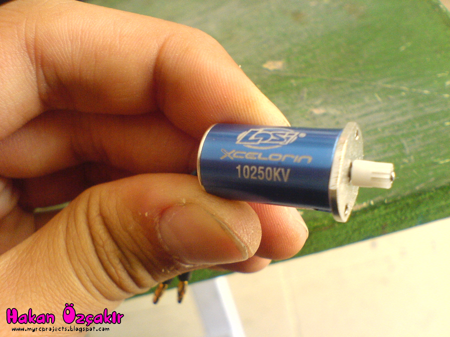

    Alıntı Tayfun.O Nickli Üyeden Alıntı Mesajı göster
    basınç vermesi için 100.000 dönmesi lazım bi 12v luk elektirik motoru olan bir şey bunu yapması imkansız.
    Hava filitresini kapadığı için pervane güç çeker , güç vermez
    hemen şuan döndürebilirim 100.000 eğer performans vericekse 10.250kv x 12v = 123k rpm
    ürüne gelirsek bence gereksiz birşey, en azından böyle ucuz ve kalitesiz birşey gereksiz, kapsamlı bir sistem belki iş görür..
