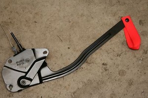

    arka koltuğun altında ÇEKİLMEMESİ GEREKEN!! kırmızı saplı bir kol var... b u kolu meraklılar mutlaka çeker ama onun amacı işte otomoatik tentede sıkıntı olursa, manuel çalışsın diye dişliyi boşa çıkartır, parça bu:
    arka koltuğu sökün bu kolu iterek yerine getirin daha sonra da bagajda sol tarafta döşemenin arkasında motor var onu dişlisine takıp senkronizasyon yapınca kullanmaya devam edebilirsiniz...
    Hayat kurtaran bi bilgi valla tesekkurler bilgi icin hocam
