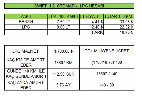

    Aşağıdaki tablo bana makul göründü, ben olsam taktırırdım.
    Ki Colt 1.3 AMT varken benzer yakıt tüketiminde senden daha az km yapıyor olmama rağmen taktırıp 6 ayda amorti etmiştim.
    Satarken de üstüne kit ücretini tam olmasa da fiyata dahil ederek sattım
    Atiker tavsiye etmem diyemem ama 2 defa brc montajı yaptırdım sıfır sıkıntı ile kullandım.
    Herkesin malumu artık, kitten ziyade montaj yapanın işçiliği belirleyici oluyor.
    [IMG][/IMG]

    Yakıt fiyatları güncel olarak shell pompa fiyatlarından aldım.
    Ankara da lpg ne kadar pahalı ya , ben burada 1.98 e falan alıyorum.
    1.2 ile 1.6 daki verim neye göre fark ediyor bilmediğim için soruyorum.
    1.3 hacimde 95 hp lik amt colt ta ben böyle bir fark hissetmedim.

    Rica ederim, faydası olduysa ne ala.
    Sene de 50K km yapacak ise hiç düşünme brc-teleflex falan taktır.
    Yukardaki tablodaki hesaba göre 50K km de aradaki fark 5377.50 TL oluyor.
    Benzin ile lpg arasındaki makas çok arızi bir durum olmaz ise kapanmaz.
    Şuan (ankaraya göre) Benzin/Lpg paritesi 1.78 civarında.
    Bu rakam 1.5 lere bile inse karda olursun çok km yaptığından ötürü.
    (1.5 lt lpg = 1 LT benzin olsa bile yani lpg bu gün 3 tl olsa gibi düşün)
