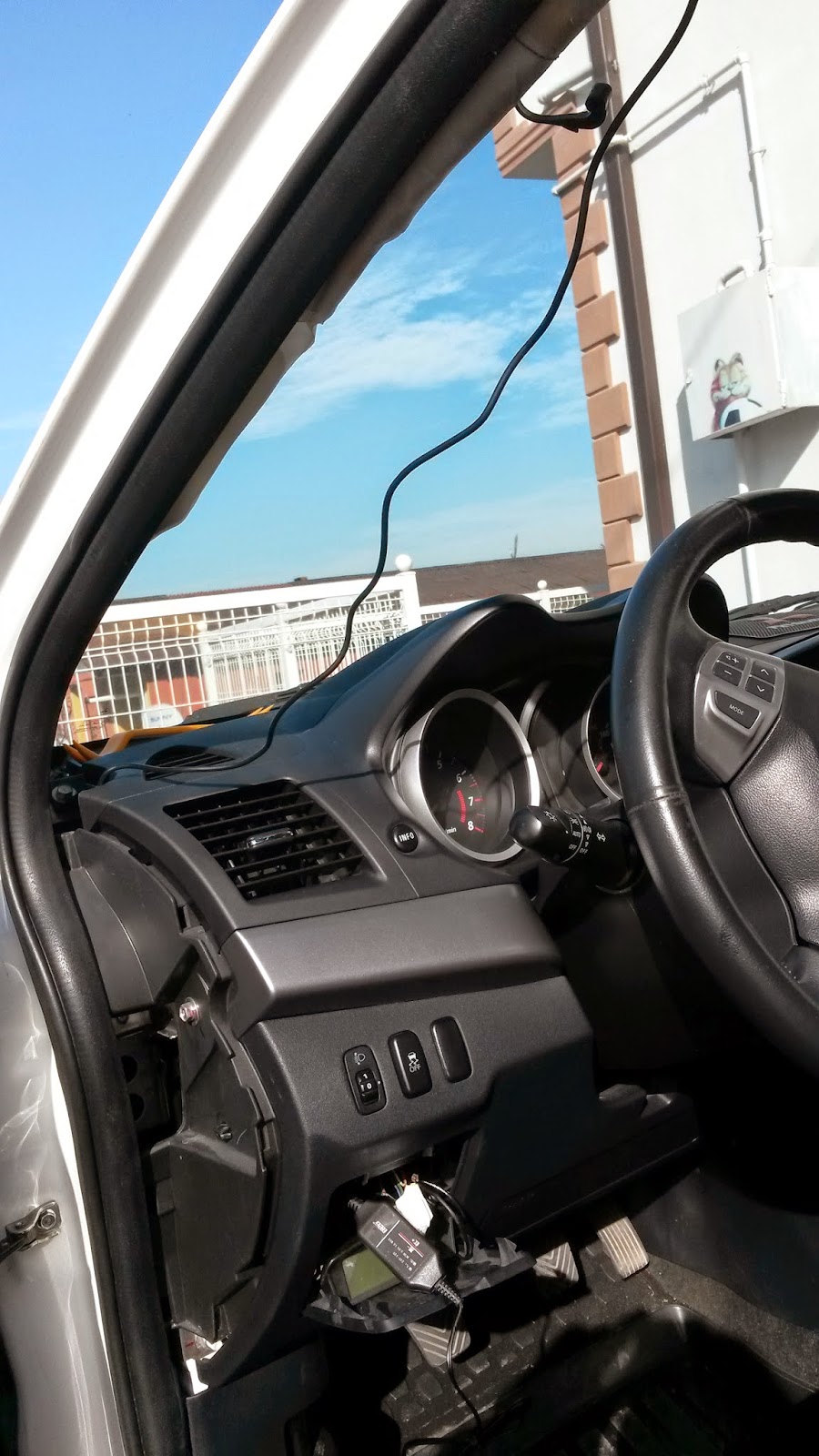

    Bunun yerine kablolari plastik iclerine gizleyebilirsiniz, sadece guc kaynagi biraz ortada olur tabi. 2 aracimda da kamrra kullaniyorum, ikisinde de tavandan gizleyerek A sütununa kadar getirip, A sutununun plastiginin icine gizledikten sonra konsol yanindaki lastigin icine gizleyerek torpido altina oradan da ta guc kaynagina kadar getirdim.
    Adaptor harici ortada gorunen hic bir sey yok bende.
