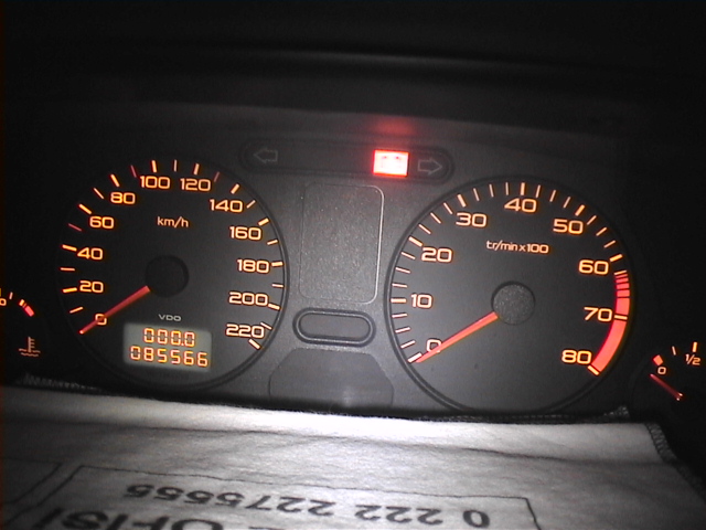

    İş görürmü ??

    valla görür teşekkür ediyorum.

    beyaz yapılabilirmi bu göstergenın ışıkları

    Hayır yapılamaz yani yapılabilinir ama verim alınamaz.
    106 kadranları daha güzel yapılıyor ki yapmış bir arkadaşım var çok güzel olmuştu.
    306 nın kadran ampul yuvaları derin olmadığı için ledler girerken sıkışıyor yani işlem yapmak gerekiyor.
    İşlem görmüş led de sarsıntıda bazen temassızlık yapabiliyor.
    Son olarak 106 nın ışık dağılımı gibi olmadığı için 306 kadranı çok güzel yanmıyor,
    bazı rakamlar karanlıkta kalabiliyor.
    Kadran filmide sarı fonlu olduğundan beyaz yanmıyor sarımsı bi renk oluyor
