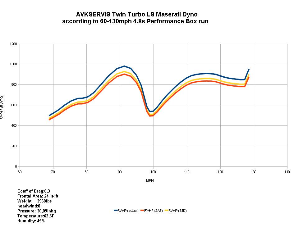

    Formulleri olusturup hesaplamayi yapmami saglayan adamin dedigine gore
    rpm den whp okudugumuzda
    ayni arabanin dynojet marka dyno olcumune gore
    20-40whp daha az
    ama yolda daha cabuk spool oldugu icin 100ftlbs daha gazla tork gorunuyormus
    Biz GTR ile yarisirken bu sonuc cikmisti hatirlarsaniz ve bu sirada vites attigimiz icin speedden whp okuyabiliyoruz ancak o zamanda grafik alttaki gibi oluyor
    Bastan kolay yolu secmeyip tum aksam ugrastim ama ugrastigima degdini saniyorum.

    Tahmin ettigim gibi konuyu okuyanlarin cogunlugu birsey anlamamis biraz birsey anlayanlarda pboxin uzerindeki power mode sanmis sanirim
    Ama bu cok daha detayli ve kendini kandirmayip verileri dogru girersen cok daha gecerli bir olcum hatta belkide en dogru guc olcumu
    Bu arada bu grafikteki maksimum deger 982.59rwhp
    Headwind 13km/h iken ben sifir girdim kmlden tam yonumuzu bulmaya usendigim icin tabi birde patinaj olmayan kisim incelense ordaki daha saglikli olacaktir ama bu gucteki bir araba dynodada patinaj yapar nasil olsa.
    Onun disinda
    arabanin surtunme katsayisi,on yuzey alani,nem,sicaklik,hava basinci,agirlik bunlarin hepsini elle giriyorsun sonucta bir hesaplama bu ve kendini kandirmak istemiyor olman onemli
    hiz mesafe ve egimi dbnden otomatik okuyor
    simdi biraz daha anlasilir hale gelmistir sanirim ve anlayabilen arkadaslar icinde cok guzel bir bilgi
    yaklasik 15 sirali islemden olusuyor merak eden arkadaslar icin sonra tek tek yazabilirim

    emeklerine sağlık ölçülmemiş güç güç değildir kolay gelsin...

    Amma bu kağıttaki dyno tahminleri bana göre geçersiz.
    Dyno Dynamics te ölçüm yapalım, davet ettim. Davete cevap gelmedi.
    Halilcim, bu topic geçersiz, Volkan Bey ile sen gelin ölçüm yapalım, tekerlekte 2000 beygire kadar patinajsız ölçeriz. Para pul alan yok. Leziz tavuk ızgara eşliğinde dyno da ölçüm yapalım. msn de 2 saat sohbet edene kadar, 2 saat dynoda keyif yaparız

    Lastik ve jant ayarla abi soz geldigimde getirecem ama yoksa vtanjuya r6lari janttan ayirtamiyorum ve arabanin uzerindekilerden baska jantta yok elimizde maseratiye uyacak.vtanju sami abi ve benim bugune kadar maseratinin gucu ile ilgili yaptigimiz tahminleri tam yansitiyor bu grafik
    yeterki manuel verileri dogru giriyor ol

    konuyu gayet anlamış ve bu ölçüm mantalitenin gayet sağlıksız olduğunu anlamakla beraber. hala so what cümlesi geçiyor aklımdan. 5 milyon beygir olsan ne ola..
    mühim olan aynı şartlarda (basınç sıcaklık nem vs. ki hepsi önemli ) yapılan pist süresi yada dyno değeri.. ha dbn de olur ama aynı yolda ol..
    kime göre neye göre demezler mi adama.. sen headwind dediğin öncephe rüzgarını bile ignore ediyorsun yani önemsiz adfediyorsun. ee bu ne perhiz bu ne lahana turşusu demezler mi ?

    Ben iste onu ignore edip degerin daha dusuk cikmasini sagliyorum yani bu bir avantaj degil dezavantaj oluyor
    5milyon beygir olsan nolur demissin su oluyor
    bize gore maserati 982rwhp ve 60-130 4.8 gidiyor
    simdi hangi kismini anlamadin?

    vaah vaah... anlatamıyorum sanırım. bize göre diye birşey yok. şuna buna göre diye birşey var.
    anlamadığım nokta senin iddian nedir ? yani senin şu çok bilinmeyenli denkleminden çıkan sonuç ile senin hatalı bulduğun sonuç arasındaki fark ne ? 40 whp mi daha az çıkıyor. yani sizin emeğiniz mi yeniyor bu 40 whp farkla onu anlamadım.. o zaman fazla beygir nasıl çıkıyorsa hep onun üstünden git. yada herkesten aynı şekilde kıyaslanmış/hesaplanmış bir beygir değeri iste.
    4.8 sn ye itirazın var mı bilmiyorum. yani herkes aynı dbn i kullanıyor sonuçta. ha yok yine çok bilinmeyenli bir zaman formülizasyonun varsa onu da alalım.
    dyno dynamics den teklif gelmiş işte .. yapıştırın gidin ölçün olsun bitsin.
