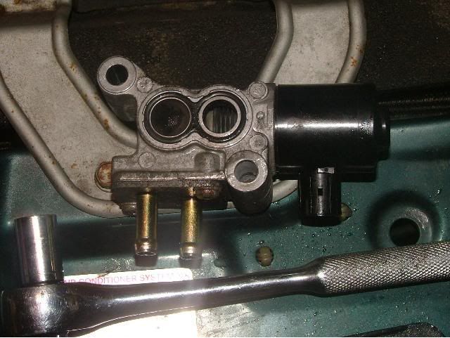

    Civic si larda kronik bir problemdir
    rolanti motorunun
    arızalanması
    rolanti motorunu sökün
    ve fren hidrolik yagının içine bırakın 2-3 saat kadar dursun
    sonra balata spreyi ile guzlce temızleyın ve takın
    baktınız rolantı duzelmedı aynı işlemi gaz kelebegının altındakı sıcak su valfıne uygulayın.
