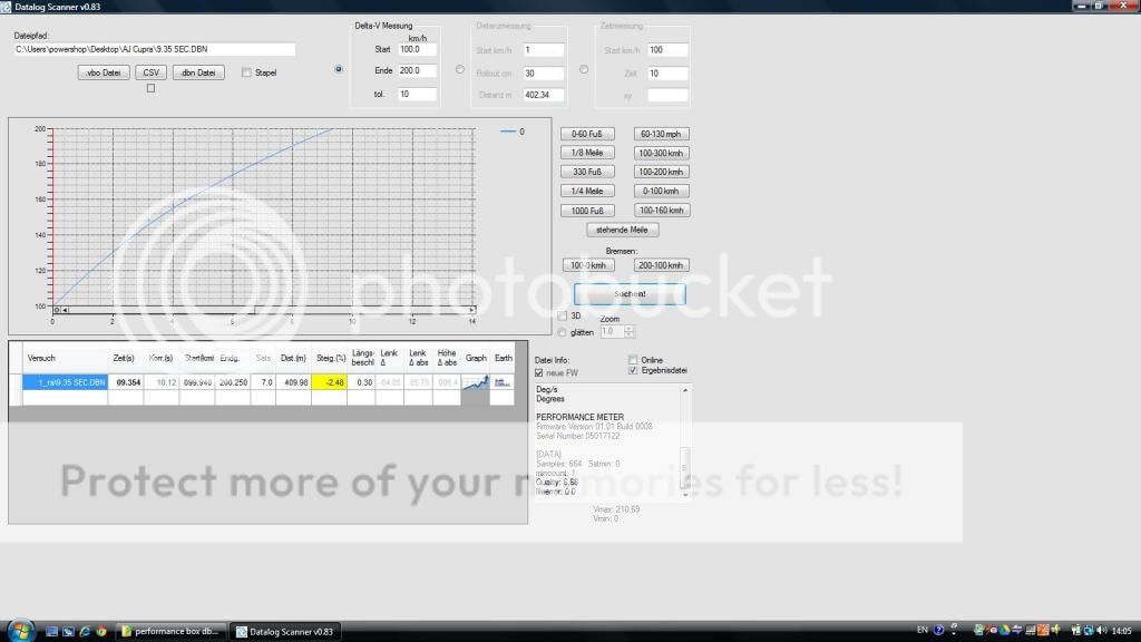

    1.4 TSI Hybrid Turbo Acceleration
    https://www.youtube.com/watch?v=SVZdSqszYxU
    Specler: Hybrid Turbo, Build Engine, 300+ HP, ölcümü tek kişi yaptım, hafifletme var

    Turbo hakkinda detayli bi bilgim yok maalesef. Internal olarak da kol piston var baska herhangi bir sey yok.. Iyi dilekleriniz icin tesekkurler bir kac duzenlemeyle ve daha fazla egimle 8 sonlarini gorur bu setup ..

    Kollar orjinal mis duzeltiyorum, pistonlar cp, , oem kol , oem yatak, intercoolee forge , bobinler kirmizi r8 olanlar

    Dv de forge bunun disinde aem methanol kit var , kutu ici filtre mevcut , yakit oranini yuzde 20 tolyen olmasi lazim.
