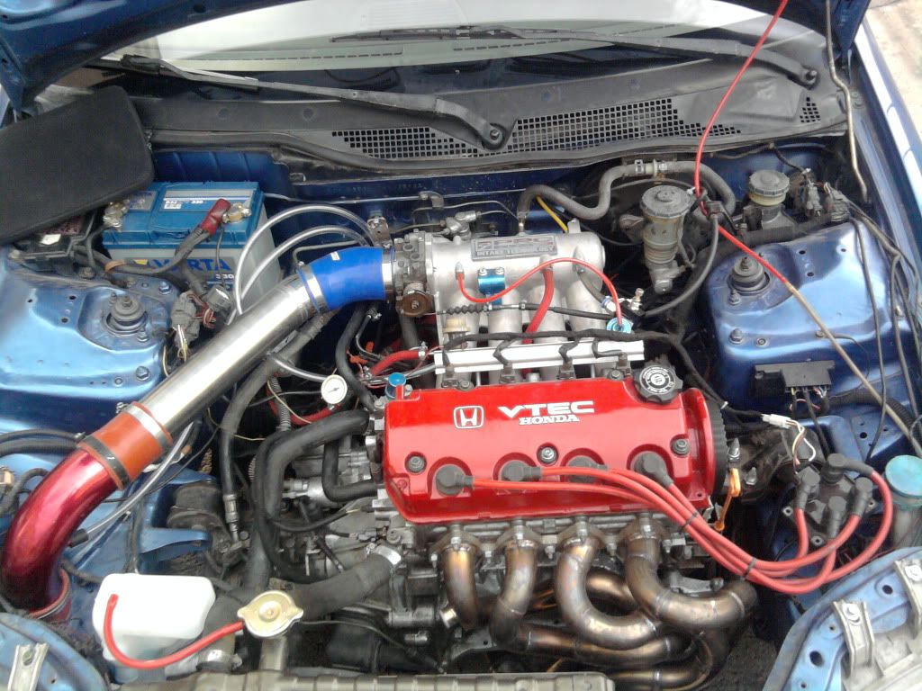

    bugün ufak bi deneme yaptık si cı arkadaşlar çekmiş si da vti gaz kelebeği 75.50 piston port polish taşlama 51 lik düz intake var
    bende bildiğiniz setup işte rodaj sonrası ilk deneme
    sanırım azcık kalın geldim

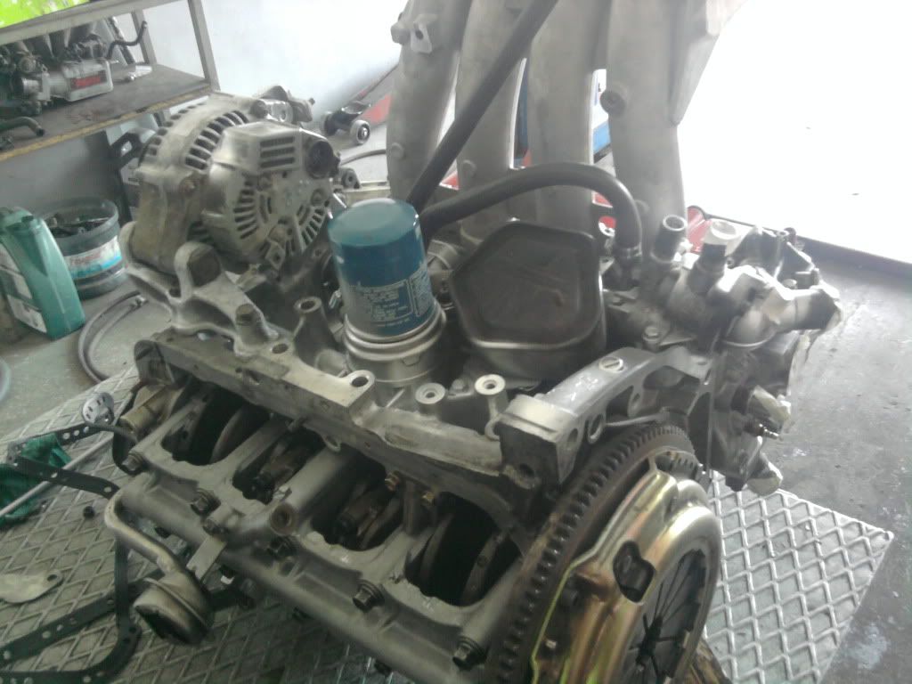

    bu arada krankımın d17 olduğunu iddia eden hıyarlar olmuş
    bu fotoda ne olduğu net görünüyo d16 kolu d17 kranka uymaz kalın gelir d16v1 kol takarsan da arp saplamaların tipi böyle olmaz hadi onu da oldur o yağ pompası oraya hiç olmaz

    Şu anda specler tam olarak nedir? Piston çapı, egzantrik sıkıştırma vs. Yazmak istemiyorsanız anlarım tabi ki
    Azim Oto Özel Ford Servisi
    bladerk - ait Kullanıcı Resmi (Avatar)
    3.045
    yoo hiç gizleme gereği duymam böyle şeyleri
    skunk2 pro series intake manifold
    66 mm K20 throttle body
    bisimoto v2 headers
    2.25 to 2" pipe vti mulfer
    p08-1 jdm d15b auto sohc vtec head
    port & polish
    zex valve springs
    comp cams 105300 cams
    aem cam gear
    d16y4 99 ies block
    75mm pm2 piston
    stock rod
    stock krank
    arp rod bolt
    taiho main rod berings
    oil pump mod
    k20 oil cooler
    stone 0.30 head gasget
    wasted spark MSD coil
    megasquirt standalone ecu
    V3 outputs launch table swich destekli
    tuned by me
    walbro 255lhb fuel pump
    innowate lc-1 wideband + innowate gauge
    310cc RC injectors
    aem v1 filter
    custom intake
    trans s40
    exedy stage 3 clutch
    bladerk 4.928 final drive 1 st 3.083
    obx lsd
    84 accord radiator
    200sx fuel filter
    ECUTECH İstanbul
    4.388
    17 Post(s)
    Bikaç parça dışında nerdeyse standart honda parçalarıyla toplanması çok hoş. Teşekkürler.
