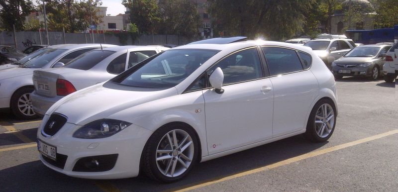

    Seat bayisinden orjinal seat sport yayı al (eibach marka 3,5 cm).Önler tam ayarında düşük.Çamurlukla 18" jant arasında 1 parmak falan kalıyor arkada 3-4 parmak boşluk kalıyor.Ama arabana 5 hatta 6 kişi bile bindirsen sürtmez,kafan rahat olur orjinalde.
    edit: 18" jant + 225 40 18 lastik

    soğuk preste oynayacaksan direk 5 cm al o zaman daha mantıklı.ilk fotodaki gibi dediğim yayla oluyor ama.Dışarı çıktığımda çekerim fotosunu sana.18" ile

    arşivden bir foto çıktı 225/40/18 3.5 cm eibach
