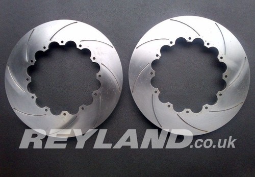

    arkadaşlar bu diski alıp, bendeki diski tornada rotor haline getirebilir miyim acaba birleşim yerleri denk gelecek şekilde?

    Mevcut Diskle ugrasmak yerine sifirdan gobek kismi yapilabilir

    malzemede hata riskini ortadan kaldırmaz mı mevcudu kullanmak?

    Diskler dokum kullanacagin malzeme celik 1040 imalat celigi dahi kullansan dokume gore daha dayanikli olacak
    Arti eskiden disk butundu simdi sadece civatalarin oldugu yetlere yuk binecek..
    Bu nedenle mevcut diski islemek bana gore yanlis tercih olur

    Tamam anladim cok tesekkurler, peki bu iki parca disklerde balans sorunu oluyor mu? Sonucta het malzemenin bir hata payi var, iki malzeme birbirine monte olunca balans riski artar mi? Montajdan sonra tekrar sildirmek gerekir mi?

    Yuvarlak parca cnc torna ve dik isleme ile parca yapilirsa balans problemi olmaz
    Kardesimin polosuna flans yaptirip porsche boxter janti takildi.. cnc de yapildi islemler hicbir sikinti yok
    Dolu malzemede yuvarlak parcada hic sikinti olmayacaktir

    peki diskin ayna kısmıyla rotoru birleştiren somunlar ne kadar güvenilir olur?
