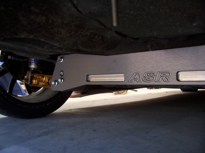

    arkadaşlar 93 eg nin arka koni yuvaları yuvarlak!!! resimdekileri aldıgım zaman çatal şeklindemi olmalı arka koniler?

    Erol resimdeki parçadan alacaksan bende düşünüyorum haberin olsun. Rear strut ile ilgili bişey. Soruna gelecek olursak evet çatal koni lazım. Zanırım bu şekilde olacaklar yukarıdaki parçanında montajı.

    demi böle bişey olmalı..benimkisi acil ona göre almam lazım tayfun

    Kanka resimde görülen parçadaki sol tek delik araç şasi bağlantısı. Sağdaki iki delik ise biri amortisöre diğeri yürüyene bağlanıyor. Sanırım çatal koni gerek.
    Fiyat ne aldın kanka bi bilgi versene bana pm ile.

    aynen öle olmalı biraz ince gibi bunlar orj. nazaran ama...
    Abi metali kimyası falan farklıdır. Bide Dandikse hiç almamak lazım. Hani ucuz shortshiftler gibi.

    vallahi bilmiyorum artık neyi farklıdır ama ince

    Allahın izni ile bu şekilde görünsün istiyorum.

    abi sanırım yurt dışındaki eg lerin arka amortisörler çatallı.. çünkü koyduğun resimdeki Rear Lower Control Arms 92-95 ler için satılıyo, aynı zamanda 96-00 içinde satılıyo.. bundan alırsan arka konilerin ayaklarını söktürüp yerine ek ların orj amortisörlerinin ayaklarını kaynaklatman lazım oda nekadar sağlıklı olr bilinmez..yada konileri hiç takmadıysan ek larınki ile deiştirmen gerek

    bu sorun integralardada var.....yurtdışındaki sitelerin tümünde bizim amortisörler çatallı görünüyor...oysa arabamın üzerindekiler topuz....tabi böyle olunca arka traverslerde birbirinden farklı....resmini verdiğin parça senin arka traversinin bağlantısına uyarsa sorun olmaz düşüncesindeyim.....ama galiba uymayacak ....

    koniyi daha almadım çatal şeklinde olandan alıcam.resimdekileri dün aldım ilave tie bar da tabiki..

    erol bızde yasadık o sorunu balamir e satmıstım ben konılerımı arkalar uymadı
    sonra oktaykanlardan aldık arka konı lerı
    sanırım ellerınde olması lagzım bı sor ıstersen.

    bu şekilde komple alırsan bir sorun yaşıyacağını sanmıyorum.....hayırlısı olsun....çok güzel olacak )))))

    bu şekil komple dün aldım gny dan zaten alıcaktımda iyi oldu..
