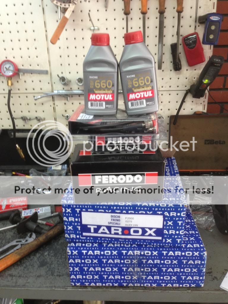

    ***** pist günlerinin sayısı son zamalarda bir hayli arttı, bende aracımda buna yönelik geliştirmeler yaptım. Daha pistte deneme fırsatım olmadı fakat otobanda yaptığım ölçümlerde ciddi derecede gelişme olduğunu söyleyebilirim. Yararlı olur diye paylaşmak istedim.
    Parça Listesi:
    Tarox F2000 Diskler
    Feredo DS2500 Balatalar
    Hose Technik Çelik Fren Hortumları
    Motul RBF 660 Fren Hidroliği

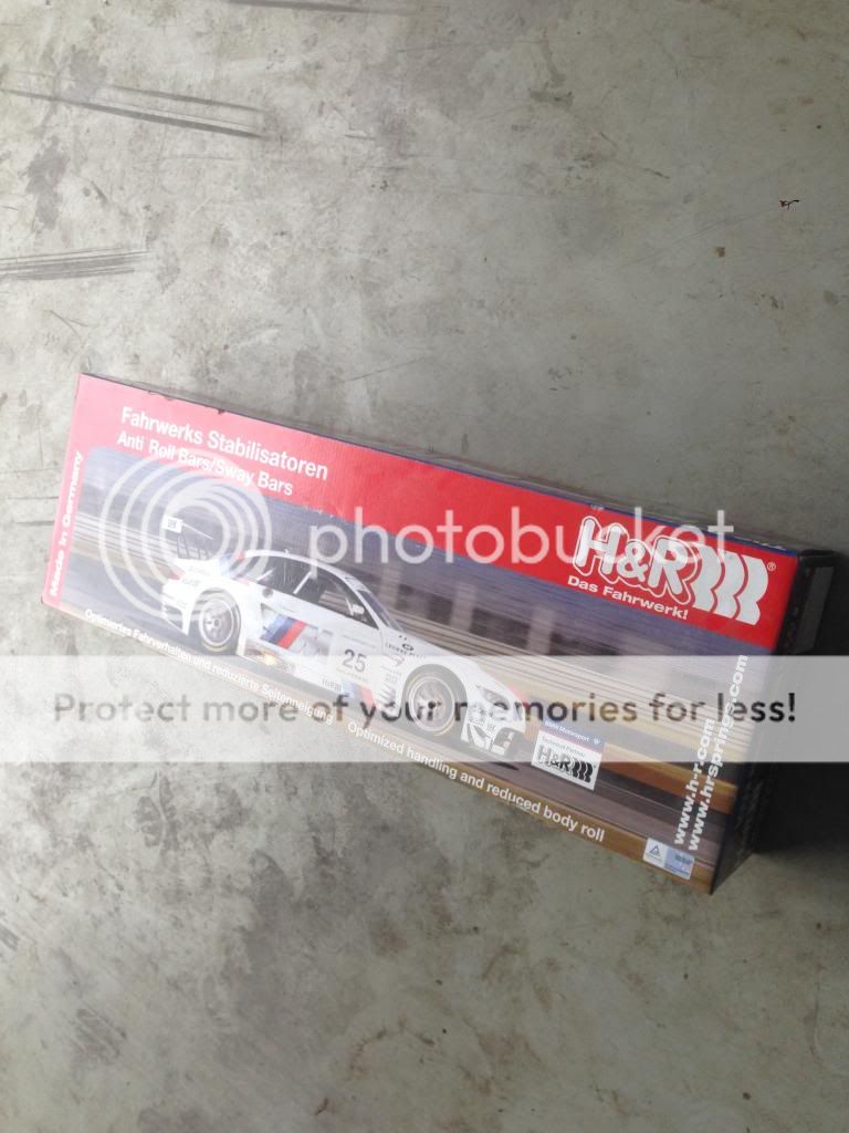

    H&R Sway Bar Kit (Ön-Arka)
    Pirelli P-Zero gündelik için + Pirelli P-Zero Trofeo pist için
    [IMG][/IMG]
    [IMG][/IMG]4
    [IMG][/IMG]
    [IMG][/IMG]
    [IMG][/IMG]
    Lastikler sayesinde 0-100 de 0,2- 0,3 sn iyileşme oldu. Frenler artık eskiye göre çok daha geç yorulur hale geldiler, ayrıca herhangi bi ötme, ses yapma vs de yok. Sway Bar bugüne kadar yaptığım en iyi modlardan biri diyebilirim araba inanılmaz viraj alır hale geldi. 100 ile girdiğim viraja 135 ile girer hale geldim, tabii lastiğin de etkisi var ama cidden çok fark etti, araba rayda gider gibi oldu. Ülkemizde maalesef yol tutuş ve frenaja pek önem verilmiyo daha çok herşey motor üzerine yapılıyo fakat gitmek kadar durmak ta bir o kadar önemli. İlk pist günündeki izlenimlerimide burdan paylaşıcam...

    Tebrik ederim bu tarz değişiklikler çok geri planda kalıyor Türkiye'de.. Sway bar araştırıyodum ben de kendi aracım için, sizin konunun zamanlaması çok güzel oldu valla ne kadar fark etti hangi parçalar takıldı ( yani ön arka birlikte mi sadece ön sadece arka mı) maliyeti ne oldu ve nereden temin ettiniz pm olarak da alabilirim.
    Bencede öyle. Sway bar ön-arka olmak üzere takıldı önde de arkada da iki sertlik ayarı mevcuttu ikisindede daha sert olanı tecih ettim. Valla gece ile gündüz gibi fark etti diyebilirim Golf R ların kafası hep kayar, bu sorun tamamen ortadan kalktı, ayrıca viraj içinde çok daha stabil hale geldi, gerçekten yapılması gereken bi mod, sizede tavsiye ederim. Powershoptan aldım ben 1950 TL de fiyatı vardı montaj dahil...

    Valla düz pirelli p-zero ları o.z superturismo ile kullanıyorum, trofeo için advan bakıyorum şu sıralar. Böylece hem sök yapmıycam hemde daha hafif olucak. O.Z Superturismo tam 10,0 kg advanlar ise 7,5 ciddi fark var yüzde 25.
    Coilover an itibariyle 10.000 tl, illaki fark olur, belki çok daha iyi olur ama fiyat çok yüksek. İnşallah denk getirip bi piste çıkarsam yorumlarımı oradan paylaşırım

    bushingler yapilabilir. rear strut bar ve underbrace de yapilabilir. bushingler asiri farkediyo yeni bir arabaya binmissiniz gibi oluyo
    Evet onlara bende baktım fakat bushingler arabayı inanılmaz sertleştiriyo, gündelik kullandığım için şuan için onlardan vazgeçtim

    sway barda sadece demirmi degisiyor yaninda baska parcalarinda degismesi gerektimi,
    bozuk yollarda filan sertlesme sekme hissi oldumu
    diger soruda onden arkadan kayma tepkisi neydi ne sekilde oldu tabi burada kac mmden kac mme ciktigida onemli barlarin

    Selam,
    Acikcasi yeterli olmadi pist icin. Frenler cabuk yoruldu, balatalar da ekstra bi asinma yoktu ama fren performansi bir kac hot lap ten sonra dusuyodu. Gunluk sehir ici ve ya otoban kullaniminda faydasini gordum ama pist icin paraya kiyip bbk almak gerekli. Onda da maliyet performans acisindan en mantiklisi forge bence rsulam in leon cuprasinda olan...
