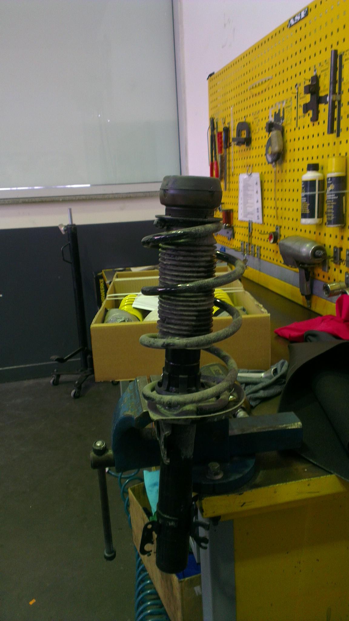

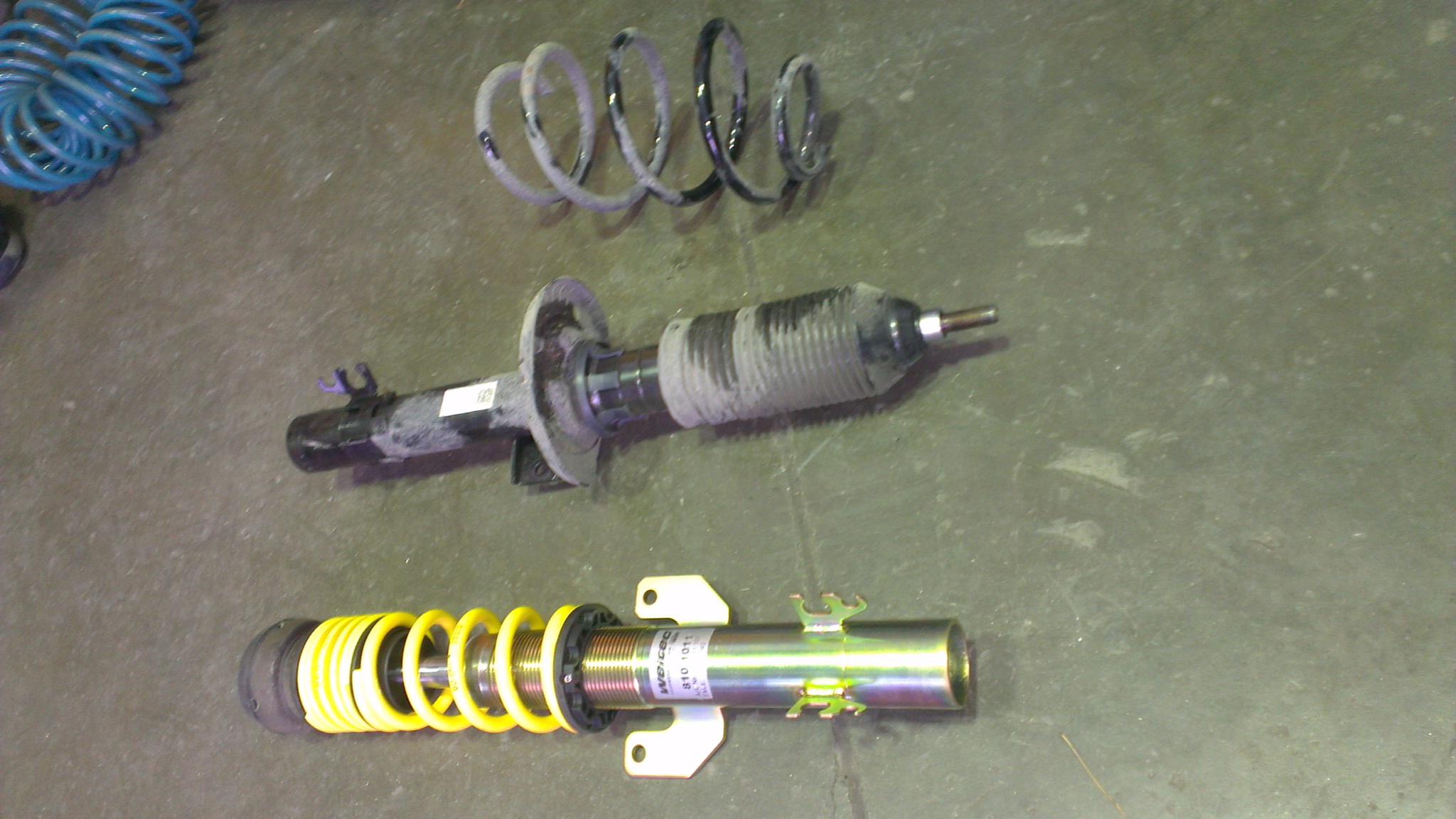

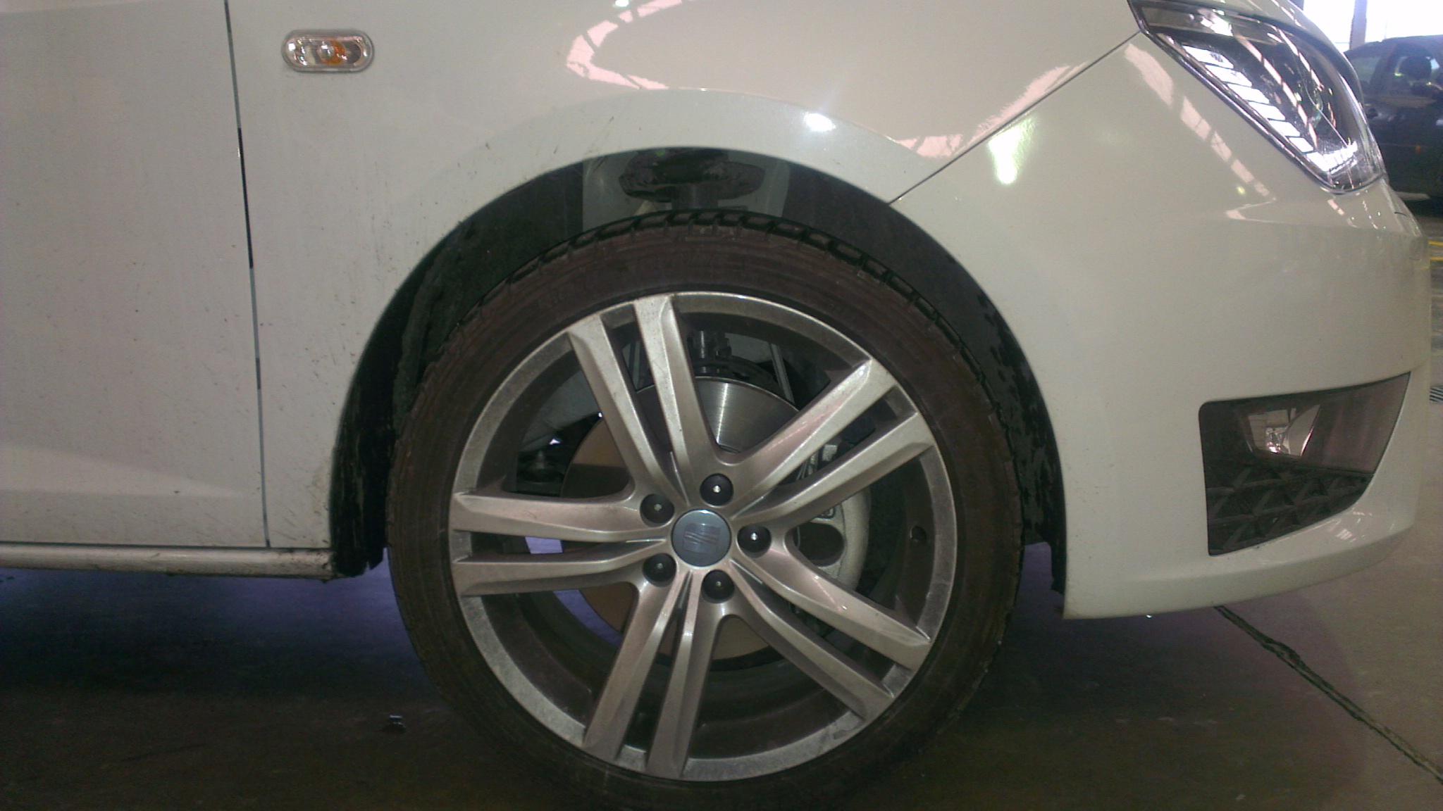

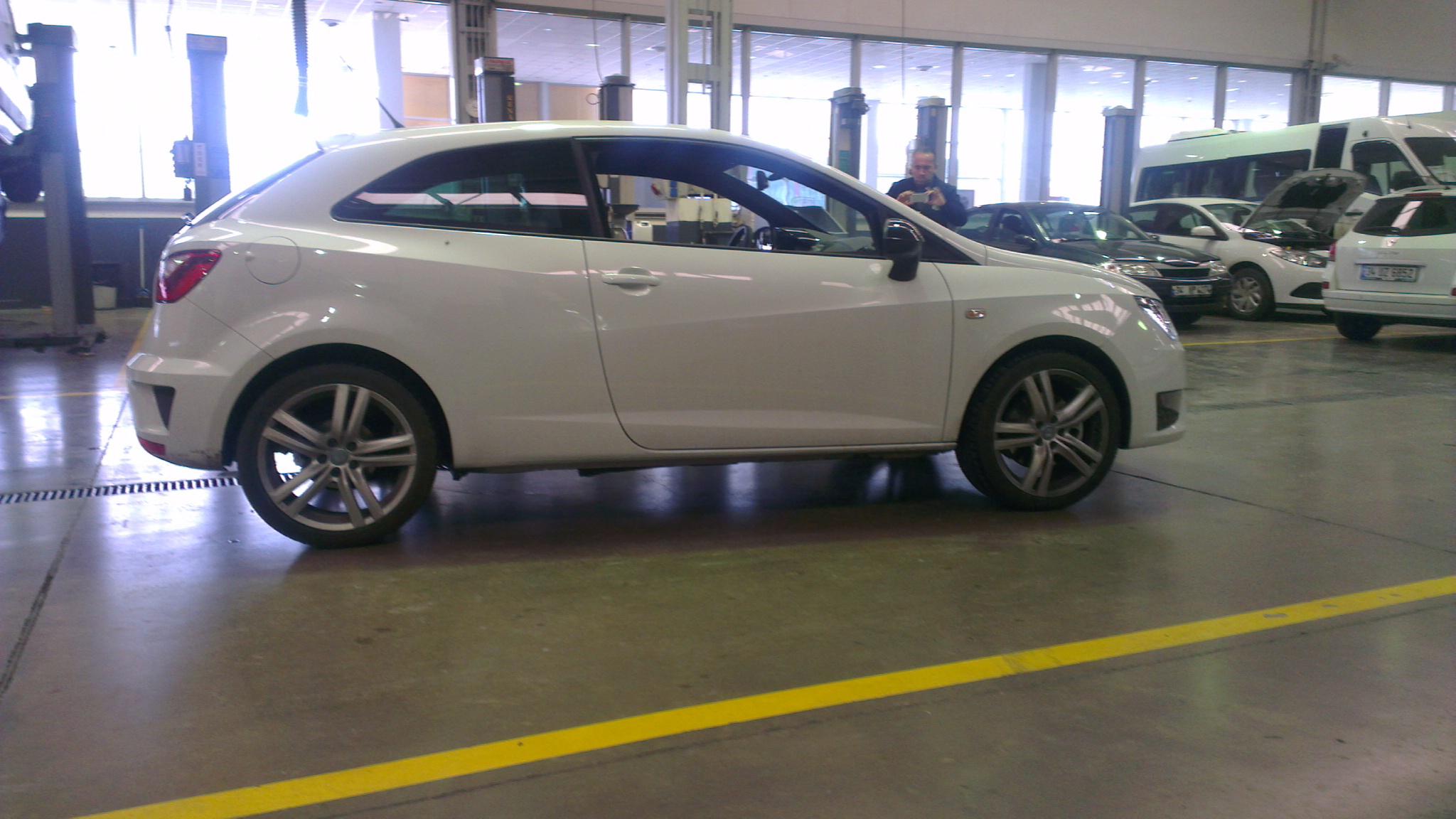

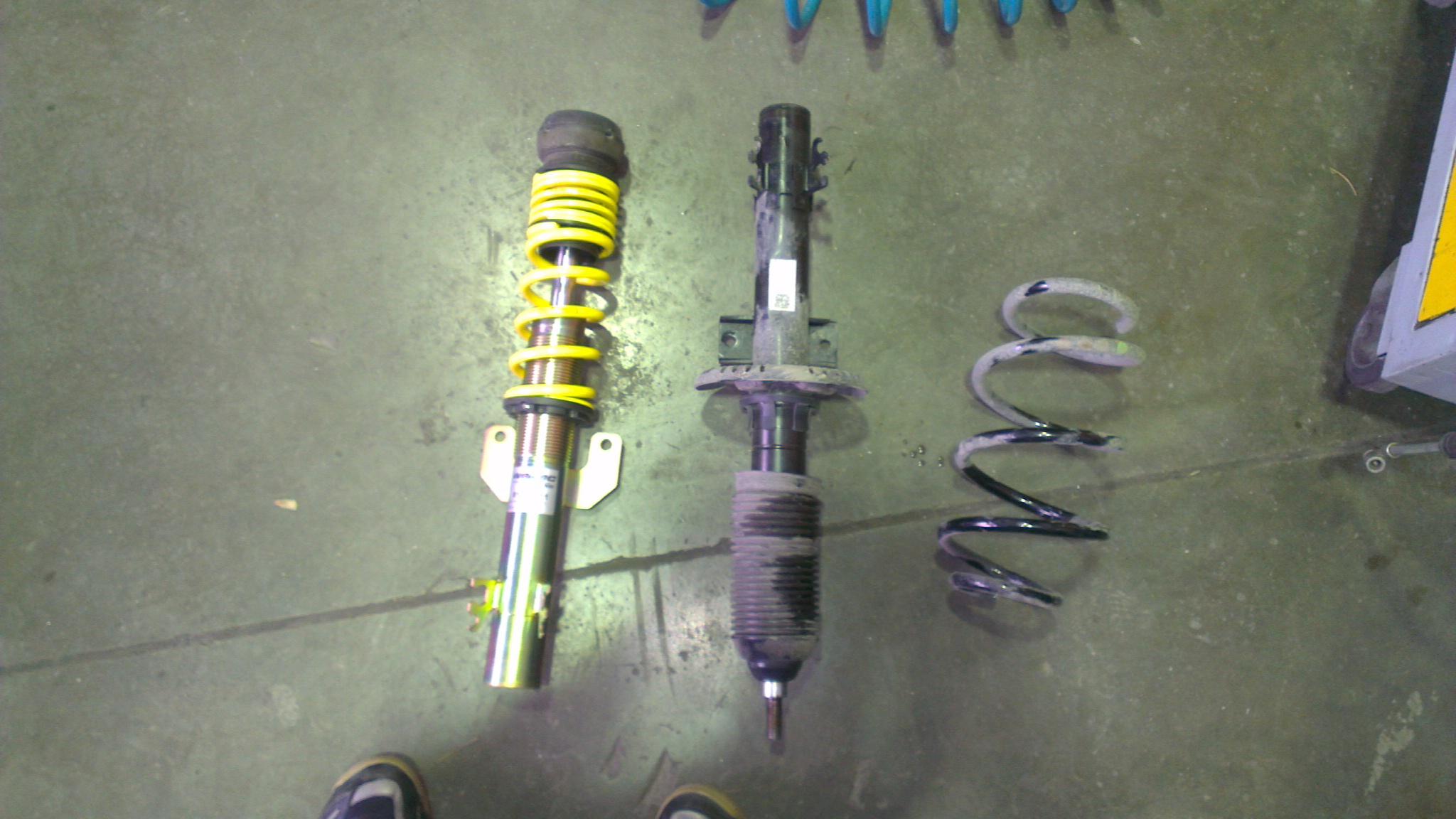

    2013 cupraya kw coilover uygulama
    stock hali

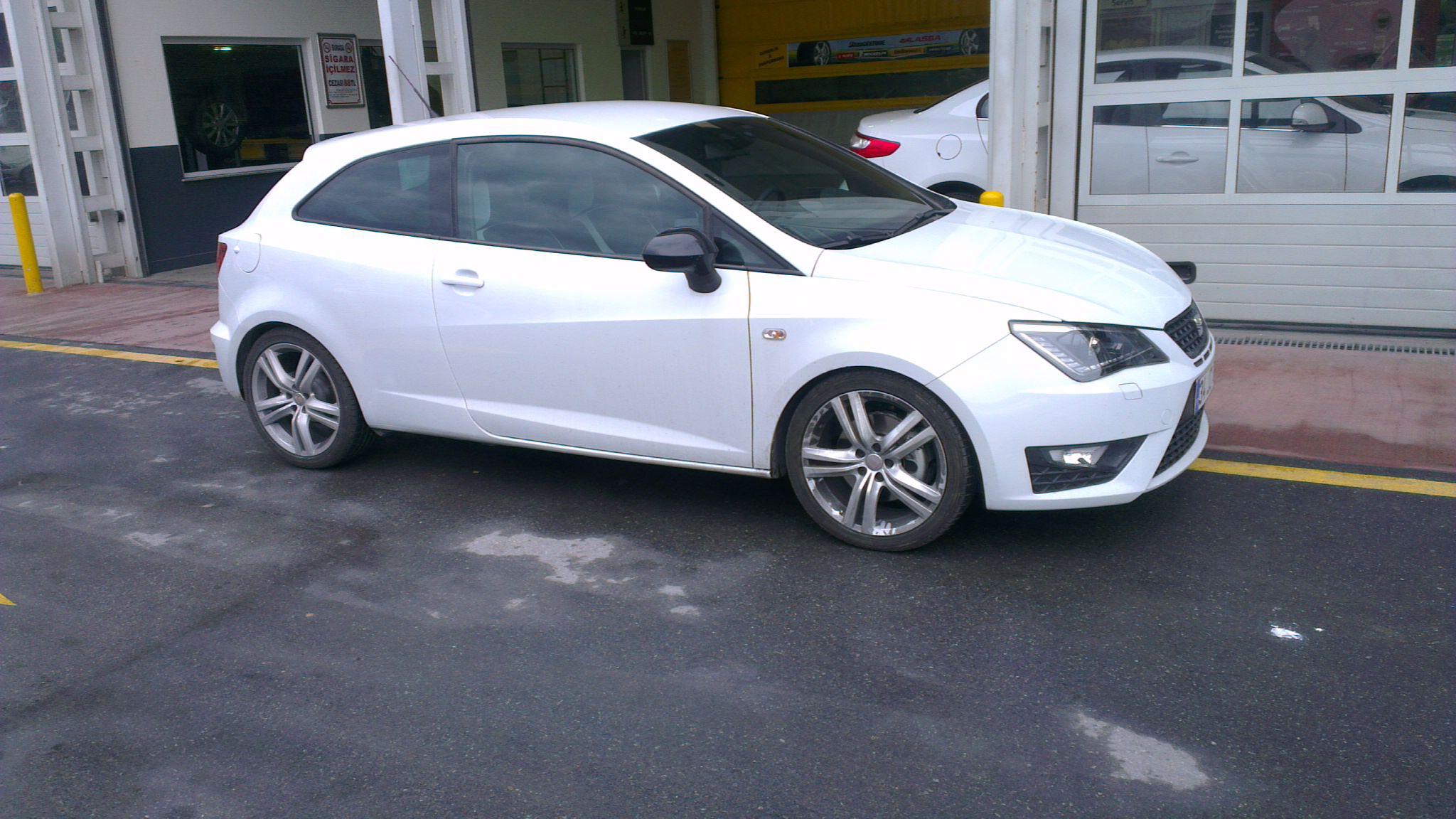

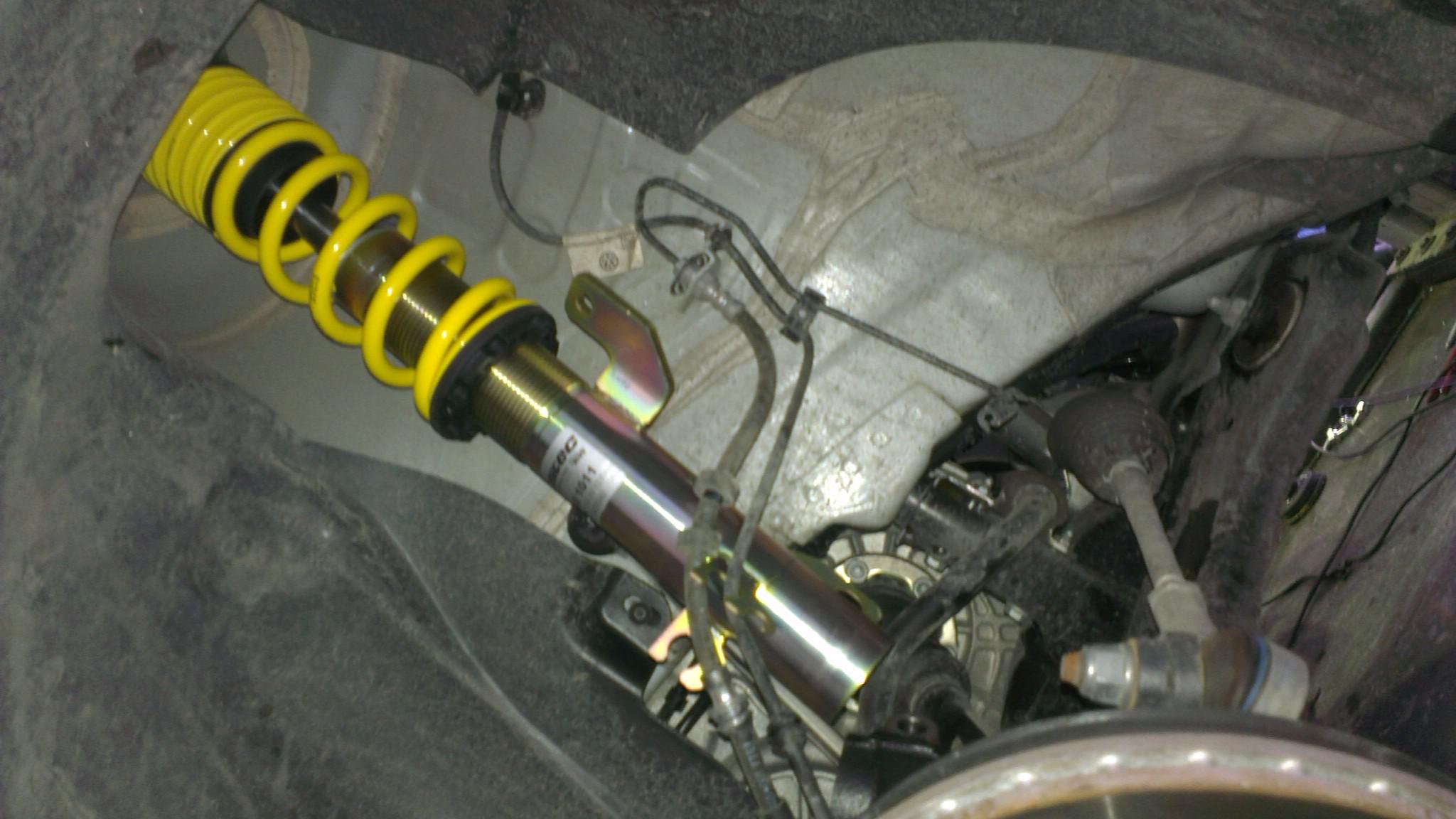

    coilover dan sonra

    pek anlamam bu coilover islemlerinde. sertlik yumusaklik ayari varmi acaba ? onden bi cit daha bassaymissiniz cok guzel olurmus. fakat suanda da harika olmus elinize saglik

    Variant 1 takildi dolayisi ile sertlik ayari bulunmamakta yukseklige gelince mevcut resimden yarim cm yukari kaldirdik zira resimdeki haliyle alti surtuyor

    Hayırlısı olsun.. Suan full basık değil dimi ??

    güle güle kullan maşallah. 1er cm daha gideri var basbiliyorsan bas

    Tesekkur ederim full basık degil elbette biz bu sekil uygun gorduk kw ana distribitor yakin arkadasim... benim ve kendisinin ortak karari bu sekildi uygun olanda bu ist.sokaklarinda...

    yanlış görmüyorsam coiller kw değil weitec marka? kw nin yan ürünü mü acaba ?

    yan ürünü aynen öyle galvaniz zaten dikkat ettiyseniz o yüzden o fiyattır.Inox olanlar birçıt daha pahalı 150~200€ gibi bir tutar.Ama bilginiz olsun sıkıntı edicek bişey yok coilover kılıfı alırsanız pek bişey olmaz onun harici bir akıl daha veriyim gerçi takmısınız artık ama..Plastidip kaplayıp montaj yapabilirdiniz(diş olan yerler hariç) oralara da belli aralıklarla yağladınızmı sıkıntı olmaz zaten.Ama gidip karda kışta kullanmayın paslanır belli bi süre sonra bilginiz olsun.
    weitec kw ile 1e1 aynı diye biliyorum ben fakat fiyatları %10civarı daha ucuz.İlla bir farklılıkları var mı ? Bilemiyorum açıkcası..

    Fark sadece dış kısmı galvaniz aldigim yer kw ana distribiitor ve yakin arkadasim eger %1 fark dahi olsa inan inox diye 350 euro fazla verirdim ama o fark yok kw bunu sadece diger ucuz markalarla rekabet icin uretiyor ayrintili bilgi ve birebir kiyas icin ana distribitor ile gorusmenizi siddetle tavsiye ediyorum yer kartal e 5 ustunde
