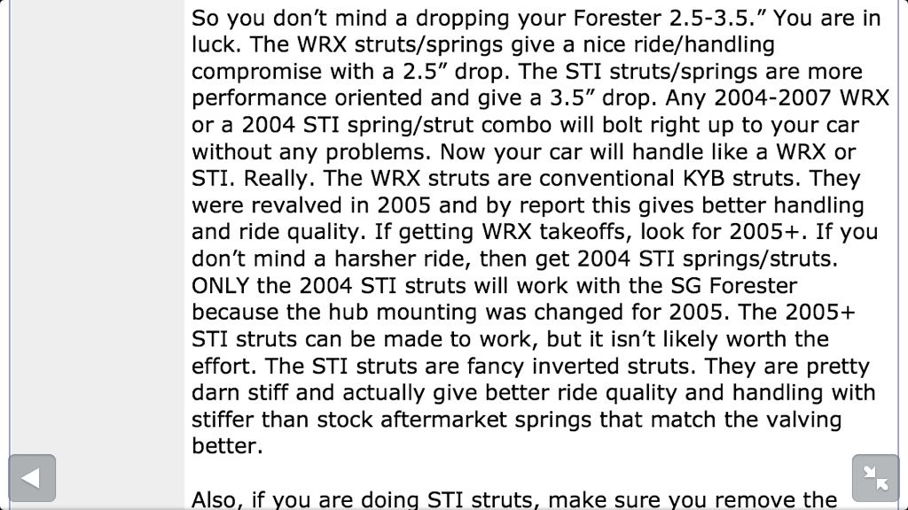

    Whether you put WRX or STi Springs on OEM Forester struts you will blow them due to incorect dampening and strut travel.
    nasioc ta şöyle bi yazı var hemen hızlı google yapınca karşıma gelen.
    baya yazmış amcalar, bana mantıklısı wrx setup gibi geldi
    STI Suspension for Forester XT - NASIOC
    Şu da STI amortisör, Pembe STi yay ile kombine hali

    Daha önce '05 İmpreza STİ vardı amortisör ve yay aile kullanımı için çok sert bence, zaten Forester almamdaki amacım çoluk çocuk binebilmek içindi.
    Fakat '05 foresterların jantı ilginç şekilde çirkin (bence 03-04 XT lerin jantları daha güzel duruyor) 17 ya da 18 inçlik jantla beraber çok hafif düşürmek istiyorum tabi aşırı sert olmadan. Bu yüzden tek yay deneyen oldumu merak ettim. Resimdeki kombinasyon çok hoş ama yaklaşık 5-6 cm alçalmış gibi (bu kadar düşünce station araç gibi oluyor sanki), Forester benim fikrimce sınıfsız bir araç ne suv ne sw ne de tam arazi aracı, bu özelliğini kaybetmesini de istemiyorum maksimum 3 cm düşürmek bana yeter diye düşünüyorum. Gönderdiğiniz sayfalar için teşekkürler bir çoğunu okumuştum adamlar modifiye yaparken komple yay, amortisör, gergi kolları, viraj demirlerini değiştiriyorlar bizdeki gibi arka amortisör 1200-1300 TL değildir tahminimce. Yetkili olmayan servislerde bile 700-800 TL istiyorlar tanesine.
