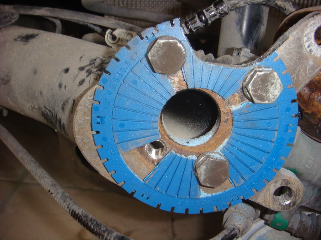

    gelelim asıl konuya , bu tüm senaryoları düşünürken tilkiler dönüyor dolaşıyor gene cambere takılıyor kafamda şu shimlere denk geldim, somun deliğine göre bazı yerleri kesilip kampana veya disk altına monte edilerek camber verilebiliyormuş. aranızda hiç böyle bir ürün kullanan oldu mu acaba ? tavsiye eder misiniz ? nasıl bi randıman verir.
    ikinci yöntem ise gene kampana-disk altına, düz yüzeyi olan dardan kalına giden bir spacer-aparat takarak camber veriyorlarmış, mış diyorum çünkü yeni öğreniyorum , mazur görün araştırdıkça öğreniyoruz işte
    VWVortex.com - DIY: Install & Review of FilthyDubber's MK3 Rear Camber Shims
    Camber - Wheels, Tyres, Suspension and Brakes - Club Polo Forum
    böyle bişeyin zararı olur mu ? somundan öte daha sağlam duruyor ve bence çok mantıklı hem bu yöntem ile 2-3 derecelik camber verebileceğimi de düşünüyorum , yeterli olur.

    Teker bilyası bozmaya bire bir, onun dışında sorun yok fotografını koyduğunuz ürünlerde.

    öteki konu için ise ha pul koymuşun ha böyle yapmışsın aynı şey diyorsunuz yani , bundan da vazgeçiyorum o halde , bilya bozmanın manası yok durduk yere
