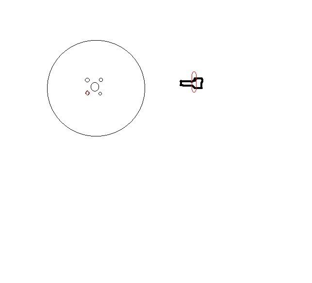

    olmadi ,
    en iyisi en bastan cizerek anlatmak .
    resimdeki jantta kirmizi daire icine aldigim bolge (bijon deligi ) ile renault bijonu uzerinde kirmizi daire icine aldigim bolgede , yani bijonun delige temas ettigi yerde uyumsuzluk var .
    jant problemsiz bir sekilde takiliyor ,bijonlar sikiliyor vs ..
    tek sorun bijonun orjinal renault jantlarindaki gibi bijon deligine tencere, kapak misali oturmamasi .
    gittigim lastikcideki eleman bunun problem yaratabilecegini ,buna uygun bijon alinmasini onerdi . her ne kadar kafama yatmasada bir fikir almak istedim bende.
    13.312
    sende gıt honda bıjonu al
    ya da tornada bıjon yaptır. cok kolay bı problem mıs aslında. bıjon larda bosluk olmaması ııdır. o yuzden sen jantına gore bıjon al.

    schakal
    Alıntı miniks Nickli Üyeden Alıntı
    evet miniks aslinda "honda bijonu " diye birsey olsa direk gidip hurdaliktan bir takim honda bijonu alicam .
    fakat seninde soyledigin gibi honda larda bijon degil saplama kullanilmis .
    o sebeple bunlarin o kadar kolay bulunabilme sansi da yok gibi .
    torna da yaptirmak astari yuzunden cok pahaliya gelir dostum
    diger bir cozum renault disklerini saplamaya cevirip ,honda nin orjinalinde olan somun tarzi bijon kullanmak ama o da isi cok uzatiyor ,masrafli oluyor vs
    ama illaki boyle birsey ilk defa yapilmiyor ve mutlak bir cozumu olsa gerek .
    biraz daha arastirip ogrendikten sonra bir sekil karar verecegiz insallah .
    schakal
    arkadaslar su dakika itibari ilepanik sona ermistir .
    cumleten gecmis olsun
    az once ebay de gezinirken ,direk buluverdim aradigim bijonlari .
    resimde en sag daki bijon bana lazim olan
    herkese yardimlari ,bilgileri icin cok tesekkurer
